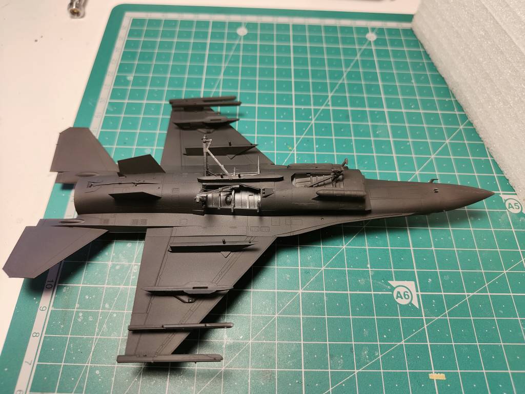

Eccomi qui.
Questo è il secondo dei tre F16 che ho intenzione di fare. Ho iniziato come di consueto dalla cabina per poi passare alla fusoliera. Ho deciso di montare già i piloni avendo paura di fare pasticci in caso di montaggio dopo aver verniciato verniciato. Ho dato giusto due stuccate dove serviva ma nulla di che.
A questo punto ho dato una prima passata di nero opaco.
Posto qualche foto dei lavori fatti.Allegato 405224Allegato 405225Allegato 405226Allegato 405227Allegato 405228Allegato 405229Allegato 405230Allegato 405231

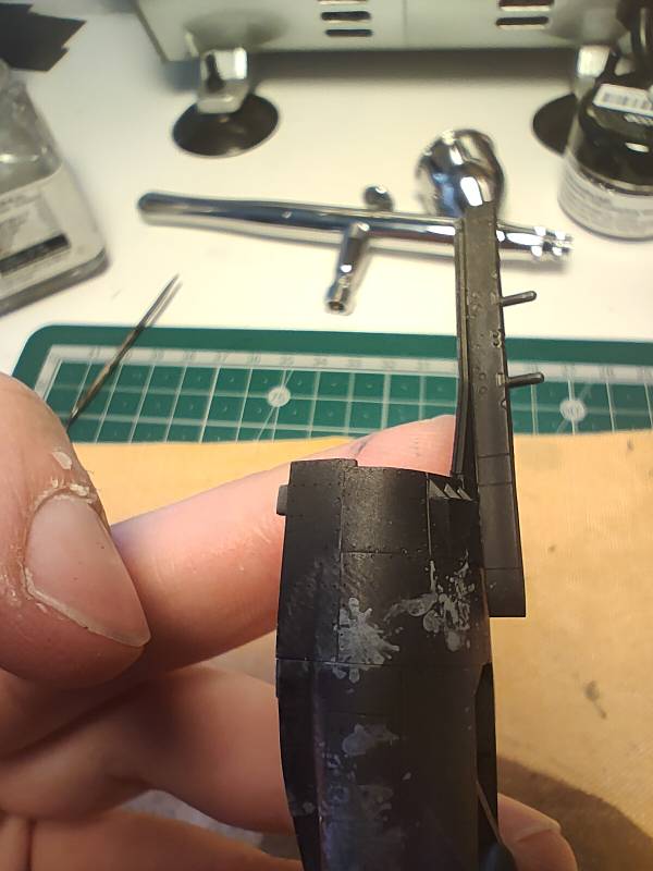

Ieri sera ho effettuato un po' di prove. Inutile dire che è stato un fallimento totale. Non che mi aspettassi risultati migliori dato che sto imparando la tecnica.
Vi allego qualche foto (ho fatto anche qualche prova sulla presa d'aria anteriore, tanto dovevo comunque ripassare il nero a causa di una sbavatura).
Dalle foto per caso qualcuno riesce a capire dove sbaglio e come rimediare?
GrazieAllegato 405318Allegato 405319Allegato 405320Allegato 405321Allegato 405322
