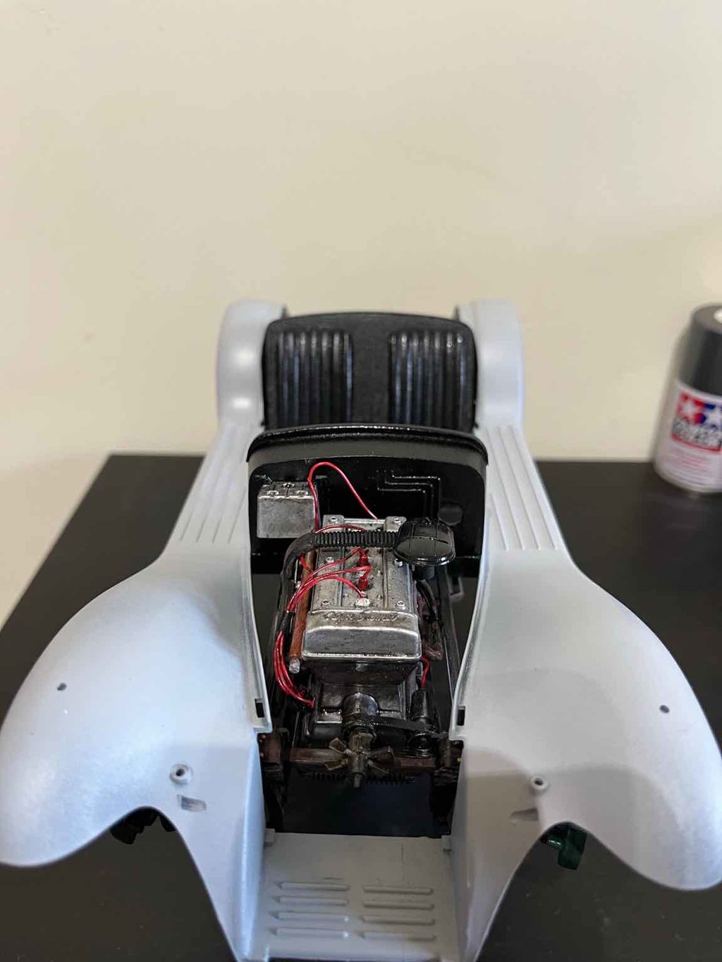

Proseguo i lavori completando il motore, montando la marmitta e l’abitacolo. Non un lavoro pulito e di alta precisione ma riprendere la mano dopo tanti anni non è semplice di qui la scelta di usurare il tutto, capendo i probabili errori da non rifare con i prossimi kit. Alcune prove di fitting con pro e contro. Le stampate di quegli anni non erano precise e sopratutto pulite e c’è più lavoro da fare. La scelta di usurare il tutto
