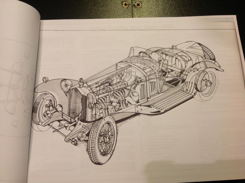

ancora:

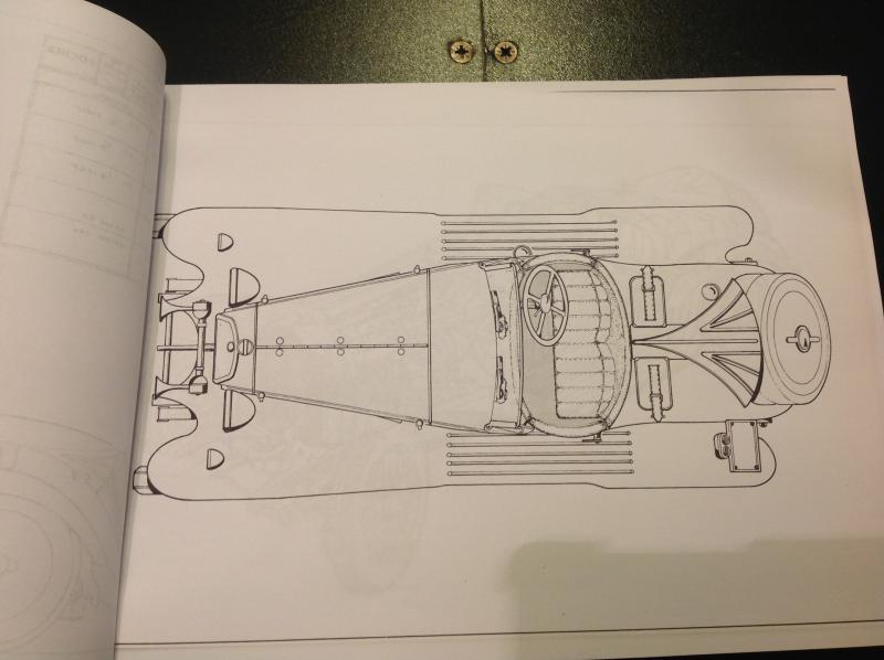

ecco alcune foto del modello dalle istruzioni

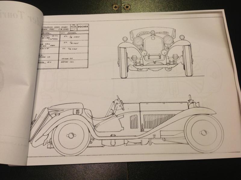

ecco

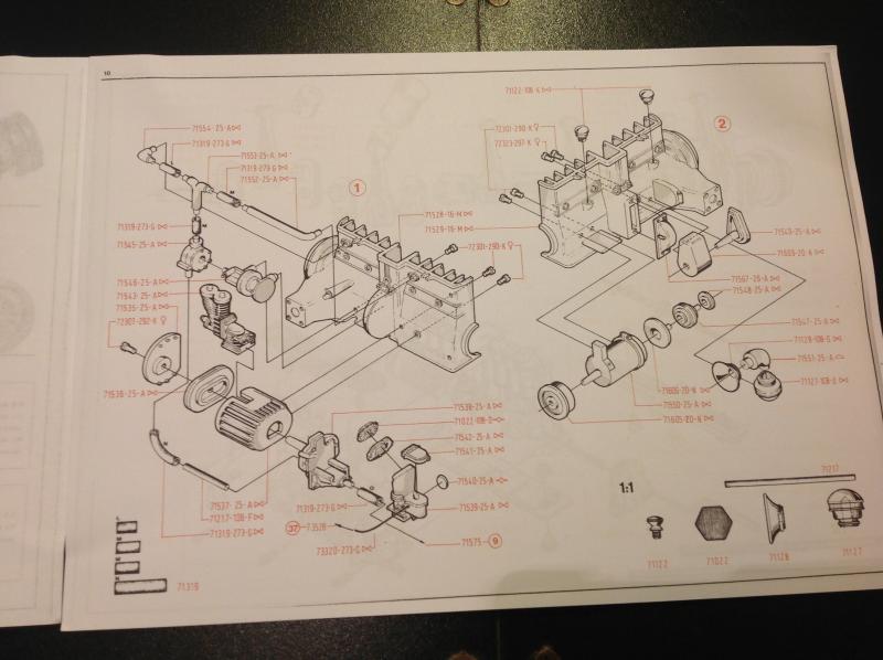

ecco questa e' il primo step delle istruzioni:
