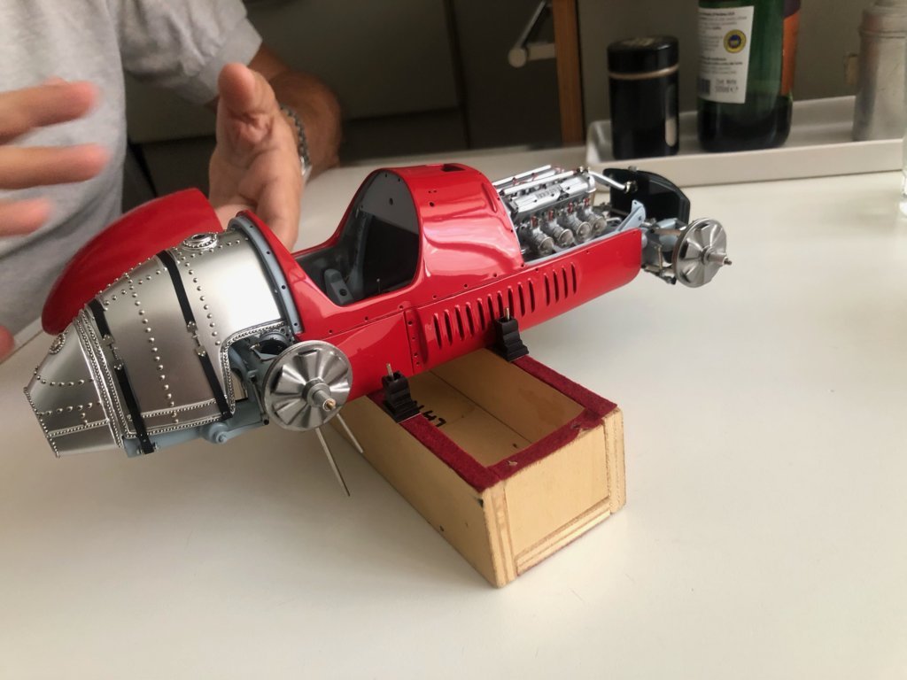

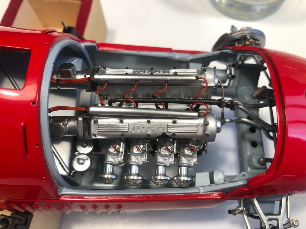

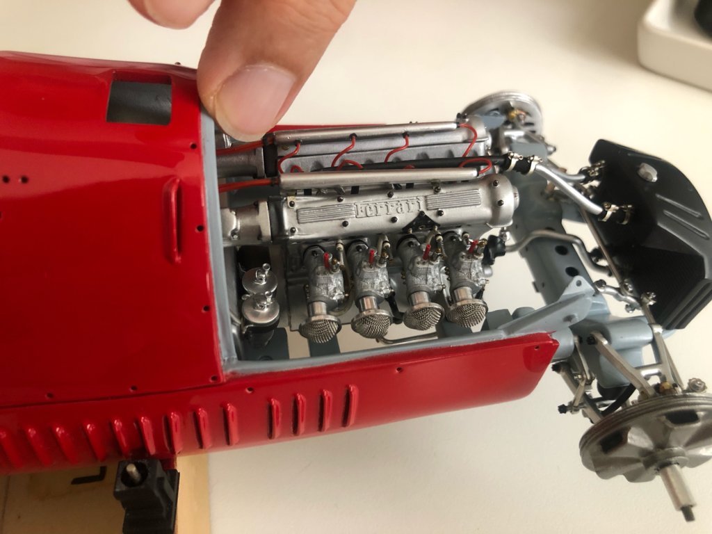

Un saluto a tutti,
immagini del kit in scala 1/12 di Mg Model che sto' ultimando.In particolare, foto del test per il fissaggio della carrozzeria.
Saluti,
Giovanni La Rosa

Un peccato non aver visto tutti i passaggi. Molto bella la finitura alluminio del serbatoio. Che vernice hai usato?

Ciao Massimo,
Tranquillo, ho centinaia di foto di tutte le sequenze di montaggio.
Il serbatoio e'stato verniciato con il TS83 Metallic Silver su una base lavorata(lucidata) di TS 14 Gloss Black.
Poi, il serbatoio e' stato completato con circa 500 rivetti a testa tonda di varie misure, a seconda della zona di posa.
Ciao,
Giovanni La Rosa

Bellissima,come tutte le tue realizzazioni.
Aspetto anch’io altre foto

Ciao Carlo,
sono andato a rivedere gli appunti di montaggio e ho trovato che, nelle varie misure, a seconda di dove sono collocati, i rivetti inseriti sono circa 750 !
Devi considerare che tutti i bordi, le suddivisioni, i bocchettoni di rabbocco della benzina sono pieni di rivetti con testa tonda da 0,7, 1,0, 1,2, 1,4 mm.
Ti allego due foto durante la fase di montaggio.
Giovanni La Rosa

Non ho familiarità con la Mg Model, ma vorrei capire: le sedi dei rivetti erano già forate, oppure hai dovuto farlo tu ? E se così è, come hai potuto ottenere una serie di fori meravigliosamente allineati e spaziati ? Per finire, di che materiale è fatto il modello ? Resina ?
Scusa per le molte domande, ma quel serbatoio mi veramente colpito, anche grazie alle ottime foto.

Ciao Carlo,
il kit Mg e' in resina, metallo bianco, fotoincisioni e altri materiali vari.
Il serbatoio in questione e' in resina e aveva stampata sopra (in parte,) , sempre in resina , la rivettatura.
L'ho ripulito di tutti i rivetti e praticato i fori tramite una banda in fotoincisione pre-forata,come dima, usata nel modellismo militare proprio per fare rivettature.
I rivetti sono in acciao inox della Scale Hardwhare.
Non preoccuparti di chiedere, se avessi altre domande saro' molto lieto di risponderti.
Giovanni La Rosa

Precisione e pulizia clamorosa.
Posso solo inchinarmi davanti a tanta bravura.🧎*
E pensare che dal vivo sembra una persona tanto normale...🤣🤣🤣
