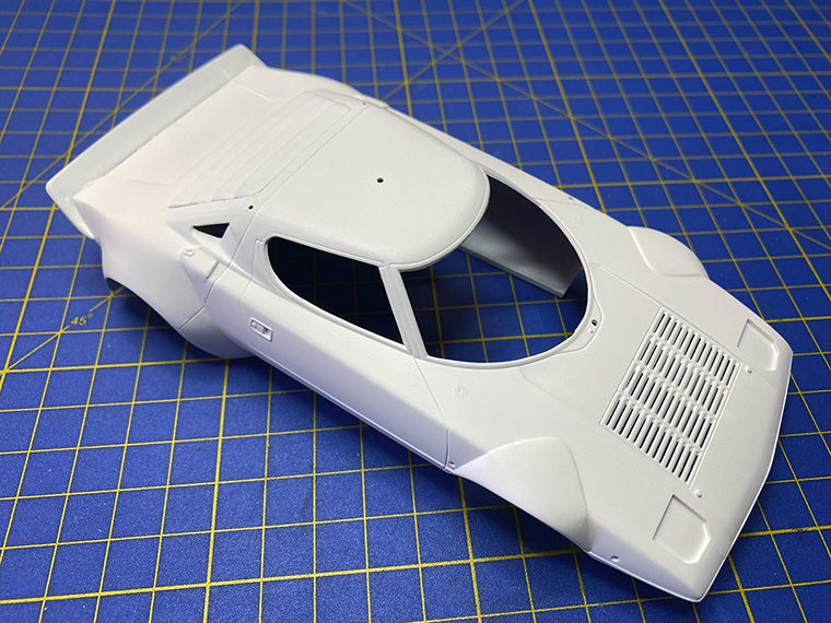

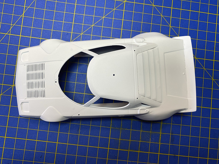

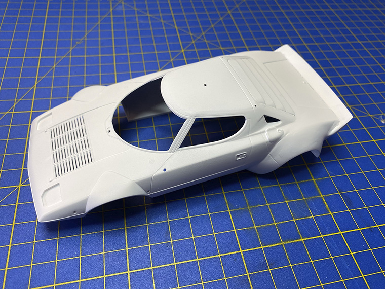

ho lavorato un pò con il Mr. Dissolved Putty in quei punti dove il primer aveva evidenziato dei microcateri , segnalati da Marcello. Lasciato asciugare tutta la notte e stamattina una cartatina 2000 e di nuovo primer. Ho poi rifatto con lo scriber i segni dell'apertura del cofano motore, che nel parafango erano ovviamente spariti.
Direi che ci siamo, adesso davvero non tocco più nulla, alcune piccole imperfezioni spero verranno celate dalle decals altrimenti... i rally sono così ... una pietra che sbatte sulla carrozzeria ... è un attimo
a voi le foto

Direi piu che bene...

Dai, hai risolto bene.

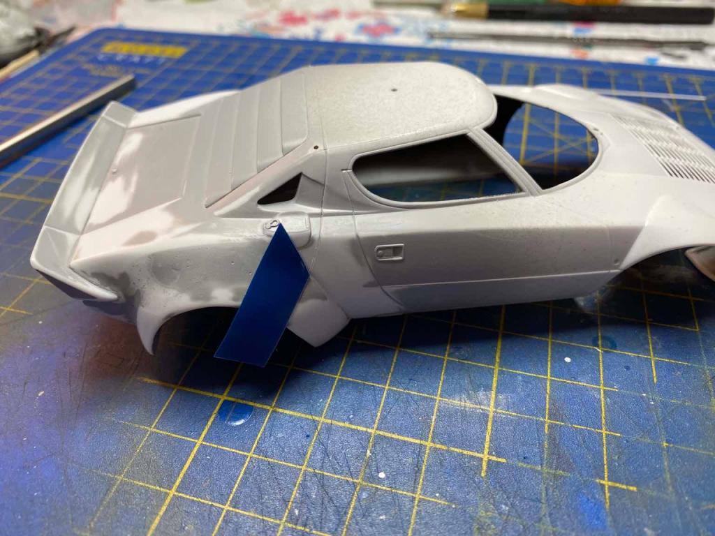

Ti seguo perché anche io sul banco ho il tuo stesso progetto e sono allo stesso punto,solo che continuo a fare casini con la reincisione del parafango..non riesco e viene una schifezza..tu hai risolto tutto alla grande,quindi avanti così che intanto io prendo appunti!

Io mi aiuto con il dymo tape

Si lo uso pure io ma è che non ho proprio la mano..grazie comunque

se posso permettermi di esprimere il mio parere, direi che il lavoro fatto è eccezionale, visti i crateri lunari che c’erano. Un occhio magari varrebbe la pena darlo alla giunzione tra spoiler posteriore e carrozzeria. Li, si che vedo delle leggere imperfezioni. A meno che non vengano coperte da decals.

Grazie Ivan. Quel punto a cui ti riferisci è un "danno collaterale" nell'utilizzo del dremel per dare la forma al parafango. Mancava proprio del materiale. Ho provato a correggere ed è migliorato. Ma adesso non tocco più nulla, il rischio di rovinare il lavoro fatto sui parafanghi è troppo grande.
E doveva essere un kit di "totale relax da scatola" tra l'Harrier e il King Tiger
Già è tanto, mai mi sarei immaginato di riuscire a modificare la linea dei parafanghi.
