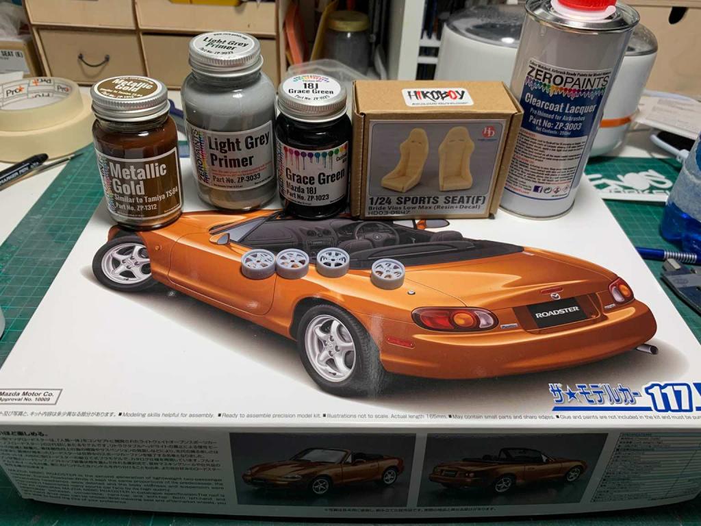

Si inizia un nuovo modello, qualcosa che conosco molto bene, una Mx5 [emoji7]
Questa volta però è la replica della ex Mx5 di un mio caro amico, che l’ha venduta per un downgrade con una rx8 🤢
Veniamo al modello, esteticamente è completamente stock, mentre all’interno ci sono sedili tubolari omp, volante omp e roll bar.
Anche i cerchi non sono quelli di serie ma dei Japan Racing da 16” color oro
Due foto dell’auto reale
Allegato 387332
Allegato 387333
Il kit è il solito Aoshima (l’unica casa che riproduce la NB) per fortuna nella ristampa hanno inserito il cruscotto per la guida a sx (lavoro in meno)
Allegato 387334
Allegato 387335
Foto di gruppo di tutto il materiale [emoji51]
Allegato 387336
Allegato 387337
Per la riproduzione dei cerchi mi sono affidato alla stampa 3d fatta da un amico, mentre per i sedili parto da una base dei Bride della Hobby Design
Per ora è tutto [emoji4]

ci parli un attimo di quel clearcoat in formato famiglia di zero paints? :hmm:
enos 25-04-21 10:28 AM
Originariamente inviata da Pennywise (Messaggio 1506337)
ci dai dentro :biggrinangel: bel progettino!!
Sto progettino è fermo da un anno, altro che darci dentro [emoji23] poi mi conosci e sai che ci metto una vita a far le cose [emoji28]

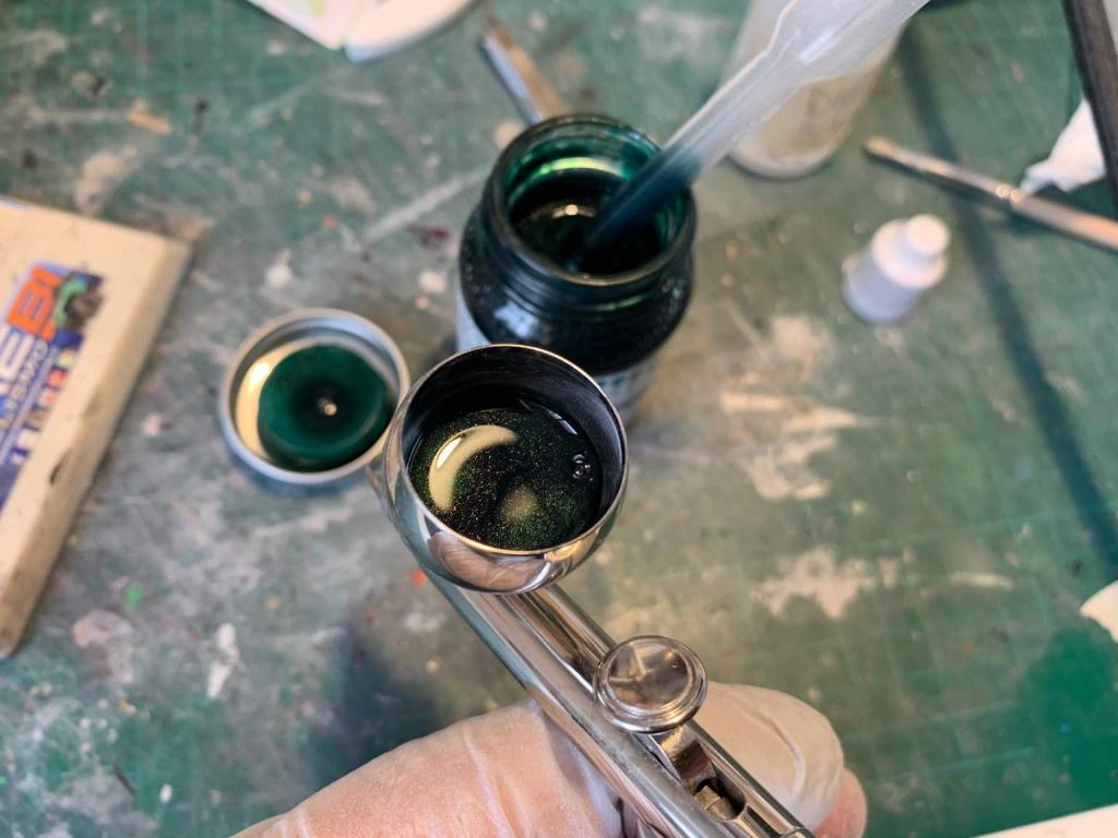

Il trasparente è il classico mono componente della zeropaints, invece che prendere il bocchettone di vetro classico ho preso la latta da 250ml [emoji51] (in verità ne ho due [emoji56])

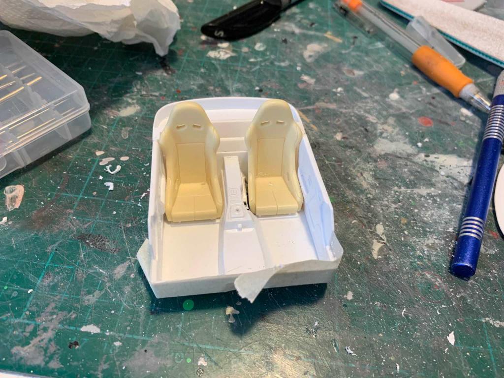

Poi ho iniziato a mettere mano agli interni, la parte più “complicata”
Farci stare i sedili è da bestemmie come sulla controparte reale, sono partito da un pre assemblaggio per valutare gli ingombri
Allegato 387352
Per il sedile lato passeggero nessun problema, ci sta a filo, mentre lato guida non ci sta proprio [emoji29]
Allegato 387353
Risolto affettando tutta la zona sotto al freno a mano che poi verrà coperta dal sedile stesso
Allegato 387355
Per far posto al rollbar va asportato anche il frangivento che è incorporato nella stampata
Allegato 387354
e come "durata" una volta aperto hai già avuto modo di testarlo?
col bicomponente ho avuto il problema che mi si secca, pur tenendolo in frigo e chiudendo il tappo col nastro... :icon_smile_drop: volevo provare a vedere se trovo qualche opzione con una resa buona ma con meno sbattimento :biggrinangel:
enos 25-04-21 11:27 PM
Originariamente inviata da Pennywise (Messaggio 1506381)
a durare dura, la prima latta è aperta da più di un anno senza problemi :)

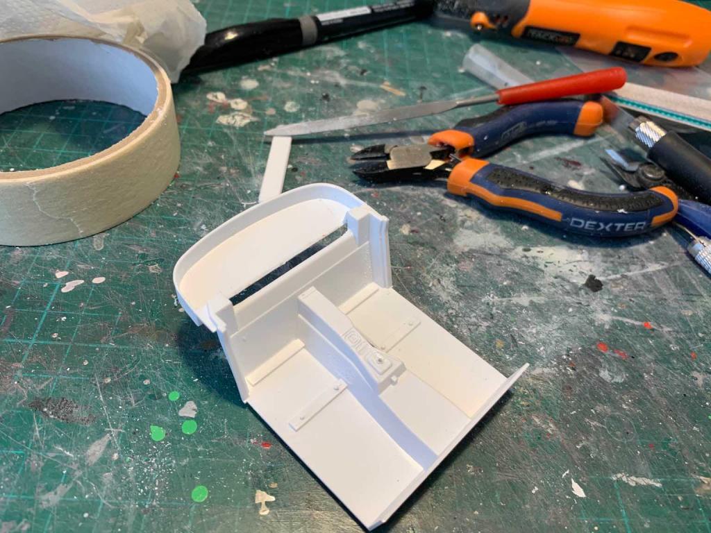

Continuo con gli interni, il “buco” lasciato dalla rimozione del frangivento è stato chiuso con ciano + bicarbonato ed in seguito stuccato. Non ho cercato la perfezione sulla finitura, tanto poi va coperto con la moquette e dalla capotte
Allegato 387414

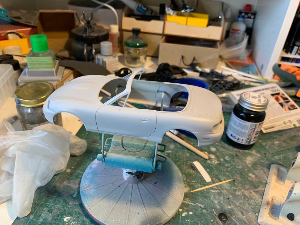

Ho assemblato la carrozzeria è segnato i punti da carteggiare
Allegato 387415
Allegato 387416

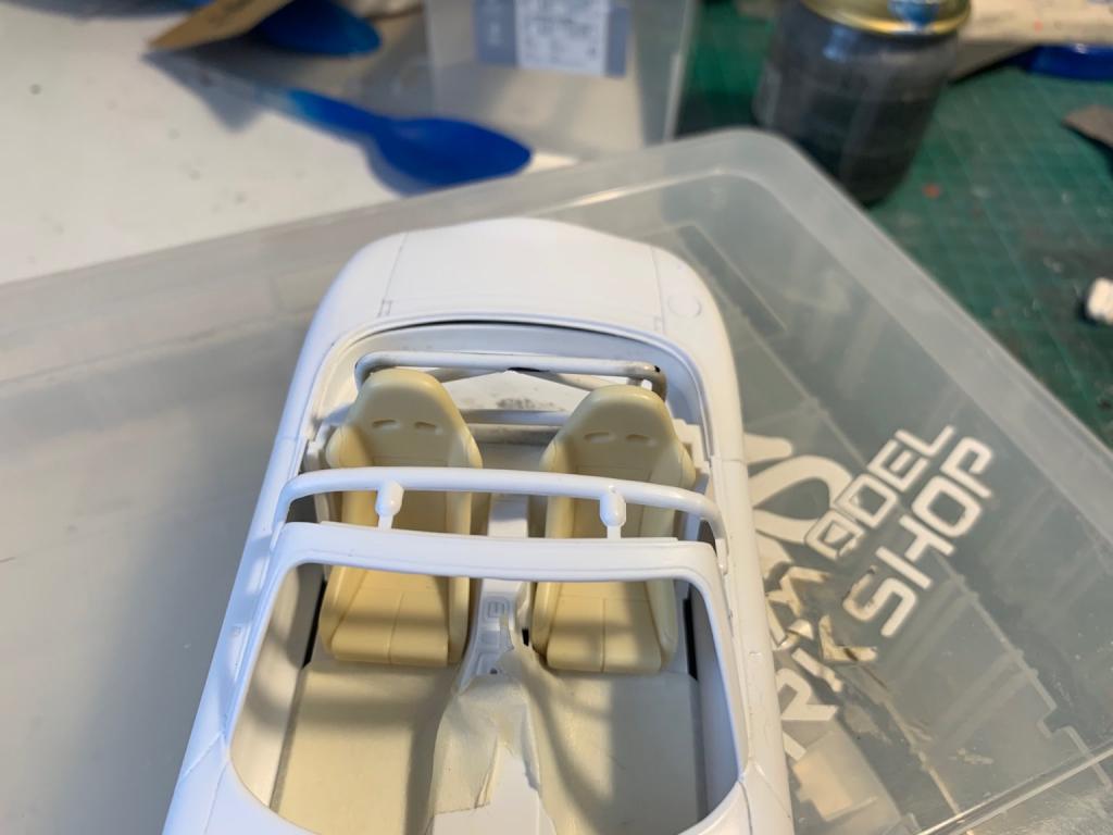

Montati pianale, interni e sedili per prendere le misure per il roll bar
Allegato 387417
Questo è il roll bar da riprodurre
Allegato 387419
Il primo tentativo di piegatura è fallito [emoji28]
Allegato 387418
Per ora ho ottenuto questo con l’aiuto di qualche bestemmia [emoji56][emoji849]

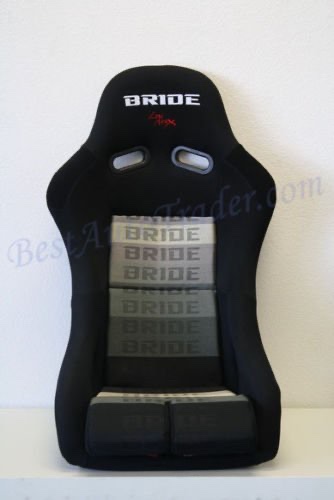

Veniamo al capitolo sedili. La base che ho trovato più simile come forme sono i Bride Vios Low Max
Allegato 387597
Mentre quelli montati sull’auto sono gli OMP Trs-E
Allegato 387598
Ho trovato le misure del Bride
Allegato 387599
Ora scalo tutto su illustrator e mi creo le maschere per adeguare le aperture

Per prima cosa incollo il rollbar alla vasca abitacolo
Allegato 388049
In seguito rimonto pianale, vasca abitacolo e carrozzeria per prendere le misure

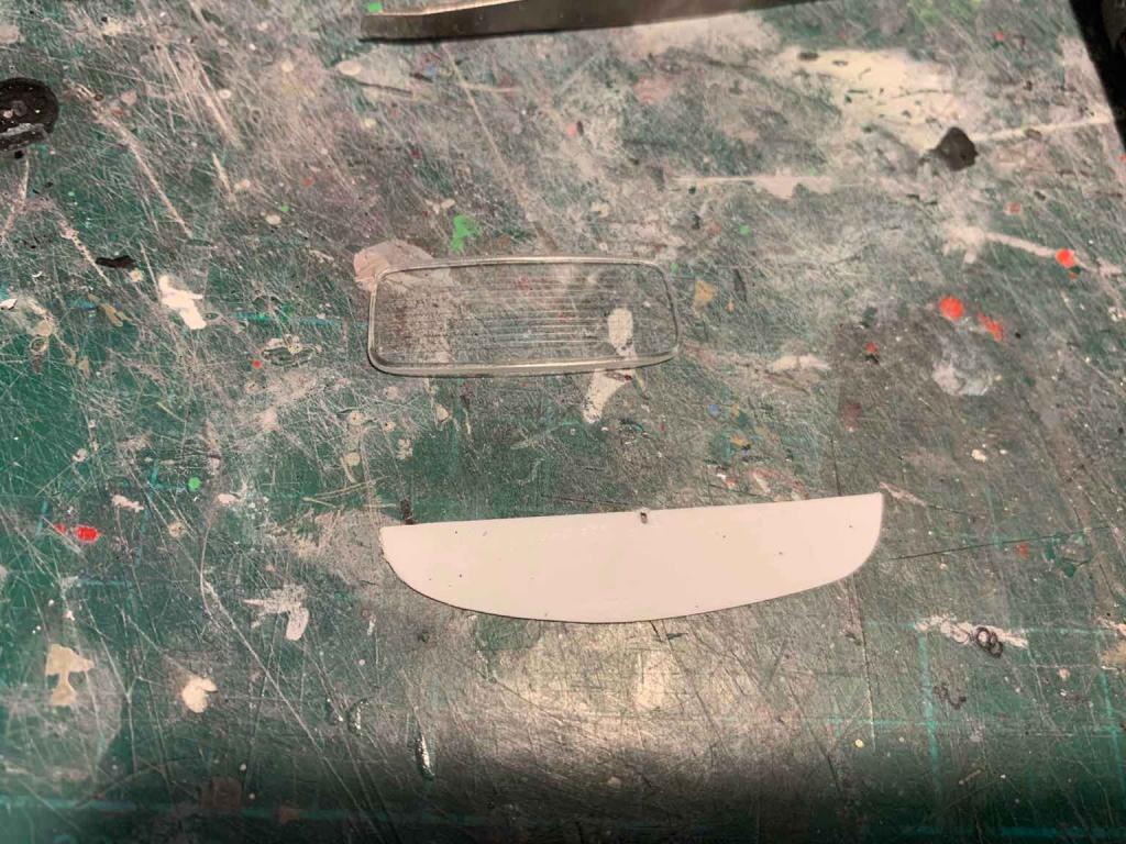

Per “semplificarmi” la vita ho deciso di sacrificare la capote, compresa nel kit, che in ogni caso non avrei utilizzato. In questo modo non devo ricrearmi là curvatura del montante del parabrezza
Allegato 388051
Segnato a grandi linee dove tagliare (vado molto ad occhio, purtroppo sulla mia 1:1 non ho il rollbar e non riuscirei a prendere le misure fedeli al 100%)
Allegato 388052

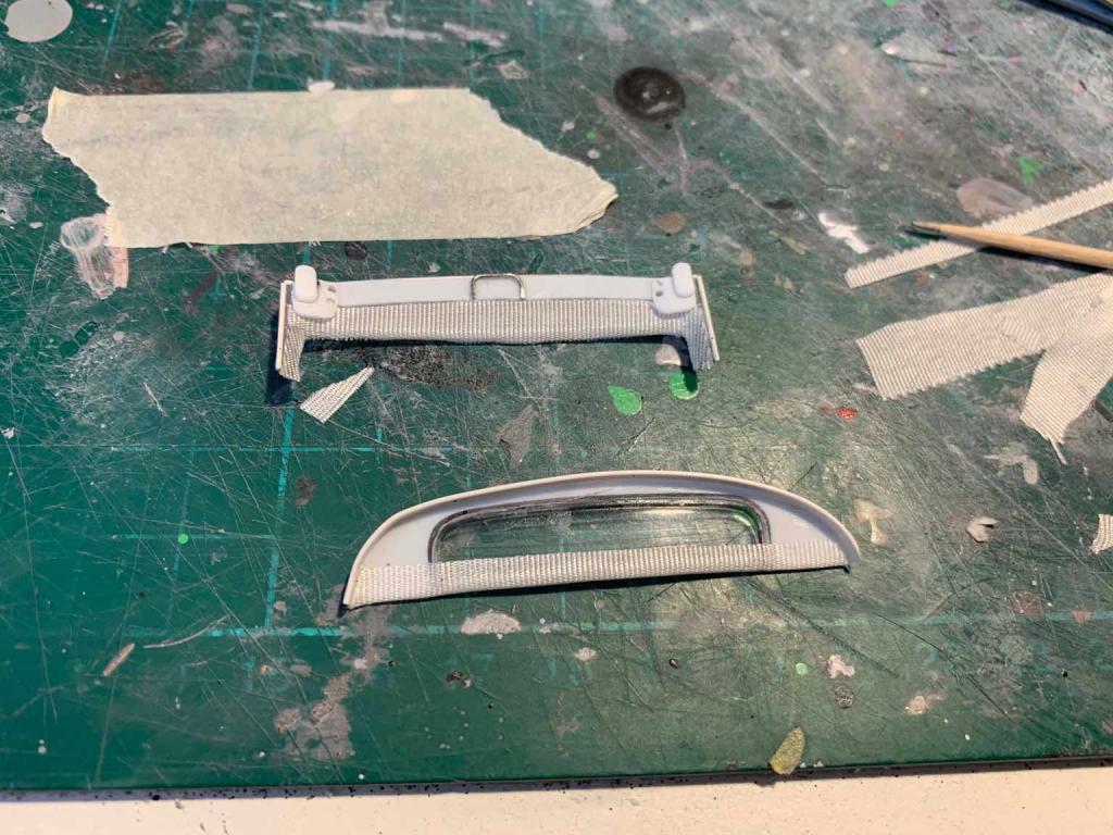

Andiamo avanti con la capote, alla fine anche qua si va al 90% di auto costruzione (nulla di complicato)
Con la scusa sono sceso in garage a prendere le misure sulla mia 1:1 giusto per non fare le cose a caso [emoji51]
Queste sono le foto della capote ripiegata nel suo vano
Allegato 388251
Allegato 388252
Sono partito col costruirmi, con del plasticard da 0,5mm, la fascia principale dove c’è la (inutile) maniglia centrale ed i due agganci laterali
Allegato 388253
Allegato 388254
La prima bozza una volta sagomato ed incollato
Allegato 388255
Per fare il bordo della maniglia ho usato del fil di ferro da 0,5mm
Allegato 388256
Oltre alla maniglia ho aggiunto le guarnizioni di tenuta con profilato da 0,5mm
Allegato 388257
Questo è dove sono arrivato ora, mancano i due agganci laterali [emoji4]
Allegato 388258
Allegato 388259
Domani proseguo [emoji51]

Dopo aver abbozzato la parte superiore della capote ho creato la parte inferiore che rimane ancorata all’auto
Con un pezzo di basto carta mi sono creato la dima
Allegato 388738
Trasferita poi sul solito plasticard da 0,5mm
Allegato 388739
Ho deciso di complicarmi la vita ed inserire il vetro trasparente prelevato dalla capote del modello
Allegato 388740
Allegato 388741
Poi ho concluso tutti i dettagli delle due parti della capote (ganci superiori, tessuto interno)
Allegato 388742
Nel frattempo ho dato il primer sulla carrozzeria
Allegato 388743
Allegato 388744

Ed ora si passa alla verniciatura, colore zeropaints grace green
Allegato 388751
Passate due mani leggerissime
Allegato 388752
Purtroppo mi sono accorto di due difetti che sono riaffiorati con la vernice, stasera carteggio, sistemo e si riparte [emoji4]
enos 18-05-21 09:16 PM
2 allegato(i)
Carteggiata e si ricomincia da capo [emoji51]
Allegato 388757
Allegato 388758
enos 19-05-21 08:48 AM
3 allegato(i)
Che bello respirare di prima mattina una bella dose di zeropaints [emoji23][emoji23][emoji23][emoji23]
Inizia a prendere colore
Allegato 388772
Allegato 388773
Allegato 388774
