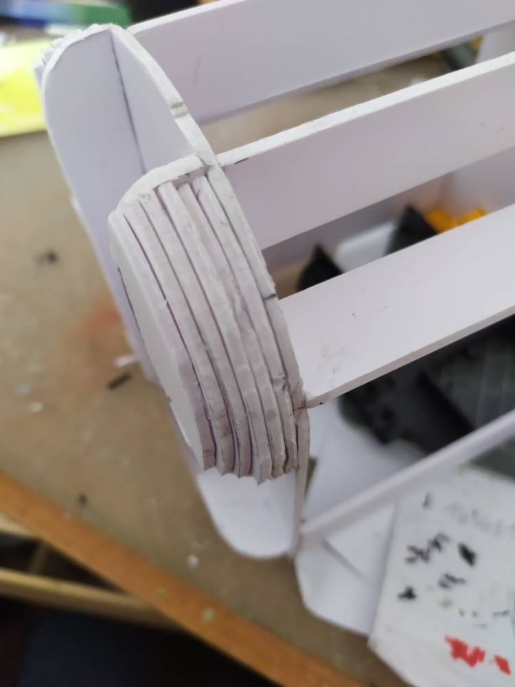

2012carlo 10-04-21 09:19 AM
3 allegato(i)
Per distrarmi dalla infame Jeep colore oro, procedo pian pianino con questa laboriosa trasformazione. Ho ben chiaro in mente il risultato che voglio ottenere, ma trasformare il pensiero in materia non è semplice.
La carrozzeria della cellula abitativa, che si immagina in alluminio, richiede qualche accorgimento. Le sezioni che hanno una curvatura semplice non sono un problema. Una struttura di stile nautico, a ordinate e fasciame per così dire, e il gioco è fatto.
Invece gli spigoli sono ben più complicati, la doppia curvatura è un casino. Nella realtà gli ingegneri della Airstream accostavano tra di loro una serie di "spicchi" di alluminio elegantemente raccordati tra loro e ottenevano la caratteristica e affascinante forma arrotondata.
Io ho tentato questa strada, a suo tempo, ma dopo urla e parole in francese ho lasciato perdere. Alla fine mi sono trovato abbastanza bene con un sandwich di numerosi strati di forex pazientemente levigati e stuccati.
Questo è un passaggio intermedio, gli strati di forex sono incollati in posizione. A breve, mascherina, carta vetrata e aspirapolvere. Allegato 386464Allegato 386465Allegato 386466
