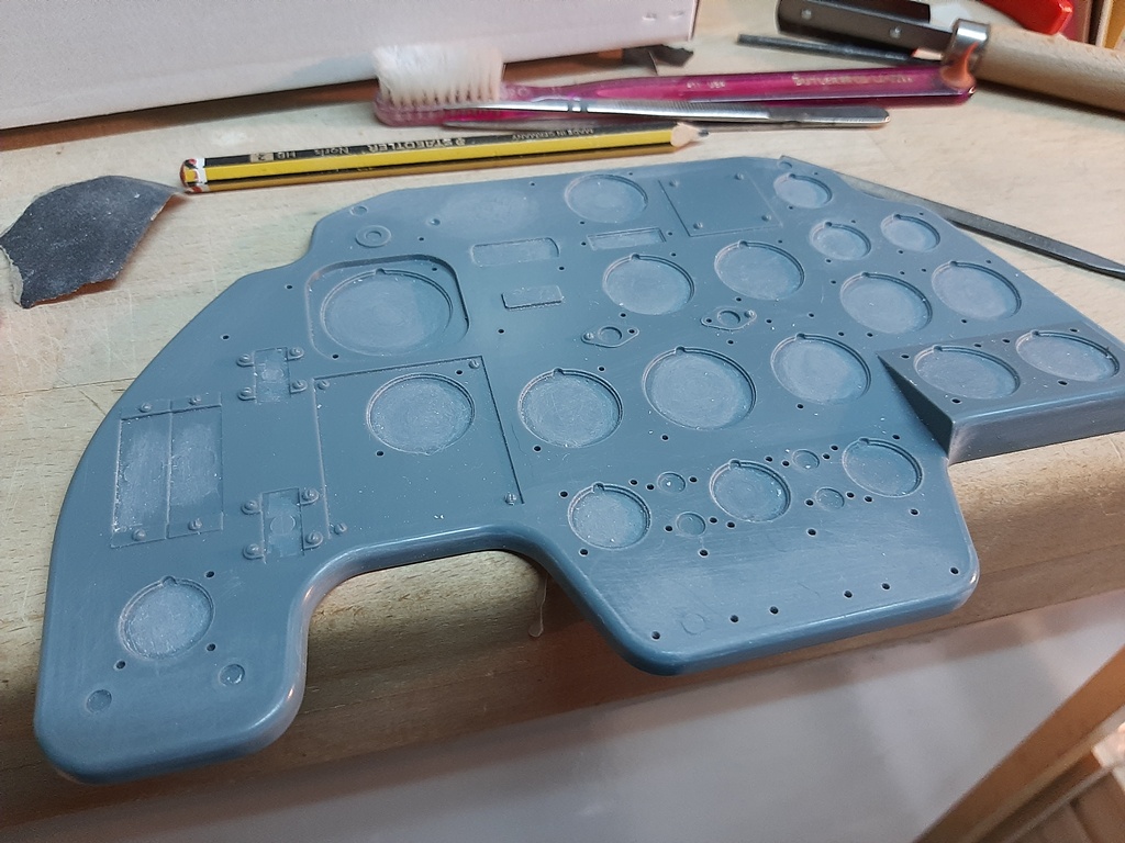

il pannello strumenti, in ogni recesso dove andranno le decal dello strumento, aveva un simpatico rilievo cilindrico di circa sei o sette decimi di spessore e 6 millimetri di diametro, che ho tolto con un cesello della BMC e carteggiato per quanto possibile. Su tutti i pezzi ho steso un fondo di Mr.Surfacer 1000 diluito al 50% con acetone, spruzzato con il fido Paasche VL a circa 1,3 atm.

breve aggiornamento: oltre al nero opaco su tutti i quadranti, ho provata a fare una sorta di modulazione dei poveri sul pannello. siccome verrà tutto grigio, per spezzare la monotonia ho spruzzato di bianco la parte superiore e un pannellino inclinato in basso a destra, come se ricevessero più luce. ho spruzzato del nero opaco su un paio di recessi e angoli. il colore di fondo sarà come detto un grigio RLM 66 , abbastanza scuro , quindi vedremo gli effetti. al limite, non si vedrà niente.
[Aereo] Pannello strumenti Bf 110 C 1/4 Eduard-20210118_223743_rid.jpg   [Aereo] Pannello strumenti Bf 110 C 1/4 Eduard-20210119_074657_rid.jpg

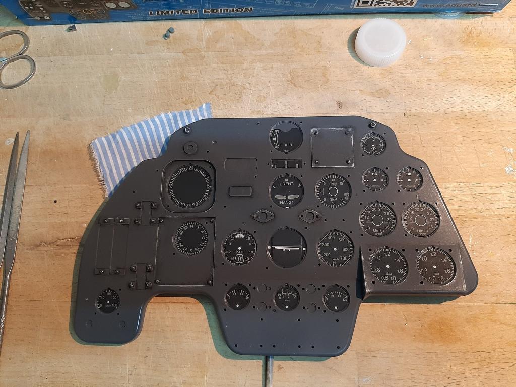

Vecchio 05-03-21, 04:02 PM   #4
Registrato dal: Feb 2006
residenza: Piacenza
Messaggi: 334
toki71 è un newbie...
piccola aggiornamento. dopo un paio tentativi finiti nell'olio dei freni, ho deciso di acontentarmi di come è venuta e proseguire con le decal.
base XF-63 della tamiya, alcuni dettagli in nero, come viti e dadi, strato di Future, lavaggio dei recessi con nero a olio e acquaragia, qualche rilievo in argento 11 humbrol ( lattina ancora buona dopo 25 anni !) Future, decal ( che sono andate su anche bene, con un po' di microsol), opaco con x-21 e Future in proporzioni 1:3, diluito con isopropilico. i quadranti li ho verniciati nero opaco XF-2, future, decal, spelature con humbroll 11, opaco come prima. i quadranti azzurri e gialli, li ho pitturati con miscele "a occhio" tamiya.
adesso sotto con le fotoincisioni.
