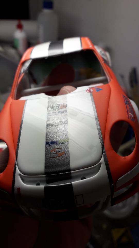

Giors 30-12-20 11:02 PM
3 allegato(i)
E stata poi la volta delle decal. Con sponsor meno commerciali ho disegnato praticamente tutto e non con poche difficoltà. Ci sono andate un sacco di ore sia di ricerca che di disegno.
Mandato poi i file ad un service per la stampa.Allegato 378056Allegato 378057Allegato 378058

7 allegato(i)
E veniamo ai giorni nostri.
Posato le decal. Poche scritte. Semplici da posizionare.
Poi nuovamente lucido bicomponente ed infine dopo 2 giorni dalla verniciatura ho levigato, lucidato e mascherato di nuovo per poter dare il trasparente opaco solamente sul colore arancio
Allegato 378106Allegato 378107Allegato 378108Allegato 378109Allegato 378110Allegato 378111Allegato 378112

zaphod 31-12-20 11:25 AM
Giors, per capire, ma la mascheratura successiva su parte già verniciata e decalizzata la puoi fare perchè hai dato il bicomponente? Perchè io le poco volte che per sbaglio ho mascherato una parte decalizzata sotto trasparente normale, bè si è portato via le decals
Giors 31-12-20 11:37 AM
Originariamente inviata da zaphod (Messaggio 1495704)
Si esatto. Il bicomponente impacchetta veramente le decal. Deve asciugare bene e nei suoi tempi. Ma con il bi a me non è mai più capitato

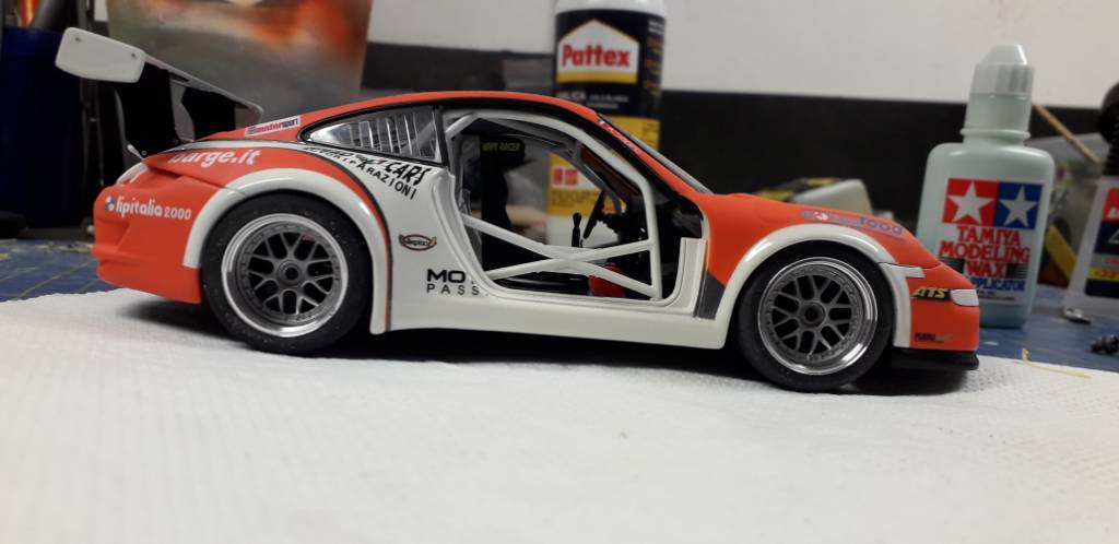

Giors 04-01-21 09:25 PM
9 allegato(i)
Modello praticamente finito. Qualche ritocco e una passata di ceraAllegato 378689Allegato 378690Allegato 378691Allegato 378692Allegato 378693Allegato 378694Allegato 378695Allegato 378696Allegato 378697
