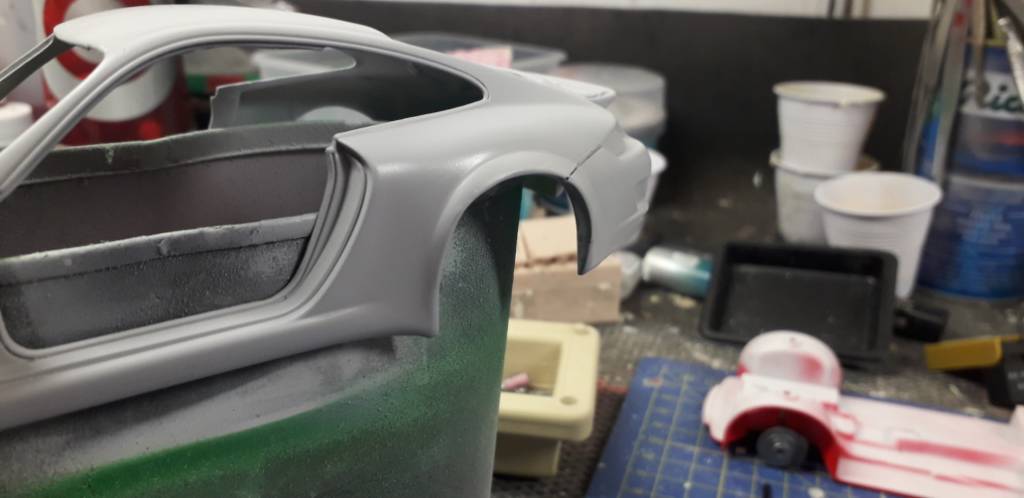

Come prima cosa ho fatto un mix tra l interno da gara di un kit Fujimi e le ruote della scale production per capire se era fattibile mettere insieme si 2 Porsche ma di base completamente diverse.
Dalla vaschetta interna del kit ho asportato la parte corrispondente ai pannelli porta visto che il welly ha le porte apribili. Ho stretto anche la vaschetta stessa per il kit e più largo del diecast
[AUTO] Porsche 997 gt3cup-20200926_133634.jpg[AUTO] Porsche 997 gt3cup-20200926_133639.jpg[AUTO] Porsche 997 gt3cup-20200929_205328.jpg

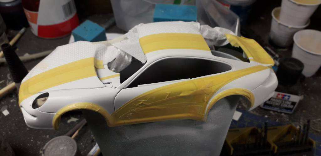

L auto originale ha anche i codolini sui passaruota, quindi partendo da delle basi standard gli ho incollati stuccati e cercato di dare una forma più simile possibile
[AUTO] Porsche 997 gt3cup-img-20201109-wa0008.jpg[AUTO] Porsche 997 gt3cup-20201003_123003.jpg[AUTO] Porsche 997 gt3cup-20201003_123013.jpg[AUTO] Porsche 997 gt3cup-20201003_123006.jpg[AUTO] Porsche 997 gt3cup-20201003_125901.jpg[AUTO] Porsche 997 gt3cup-20201003_125906.jpg[AUTO] Porsche 997 gt3cup-20201003_125913.jpg

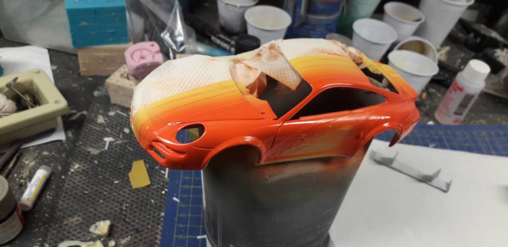

Con gli interni praticamente finiti sono passato di nuovo alla scocca.
Bianco mono componente opaco da carrozzeria, mascheratura e prima mano di arancio tamiya.
Per praticità ho preferito fare prima un lato e poi l altro[AUTO] Porsche 997 gt3cup-20201114_170149.jpg[AUTO] Porsche 997 gt3cup-20201114_171816.jpg[AUTO] Porsche 997 gt3cup-20201114_171819.jpg[AUTO] Porsche 997 gt3cup-20201114_172831.jpg[AUTO] Porsche 997 gt3cup-20201114_172833.jpg[AUTO] Porsche 997 gt3cup-20201114_172840.jpg

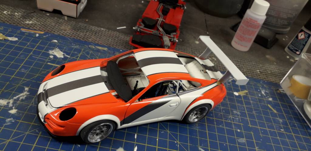

Prove di insieme.
Tutto appoggiato.
Ho provato a montare il cruscotto del kit che ovviamente non torna ma farò in modo di montarlo comunque.
L alettone e stato fatto da zero in plasticard. Sia quello del kit che quello del modello stradale non andavano bene[AUTO] Porsche 997 gt3cup-20201122_192530.jpg[AUTO] Porsche 997 gt3cup-20201122_192600.jpg[AUTO] Porsche 997 gt3cup-20201122_192605.jpg
