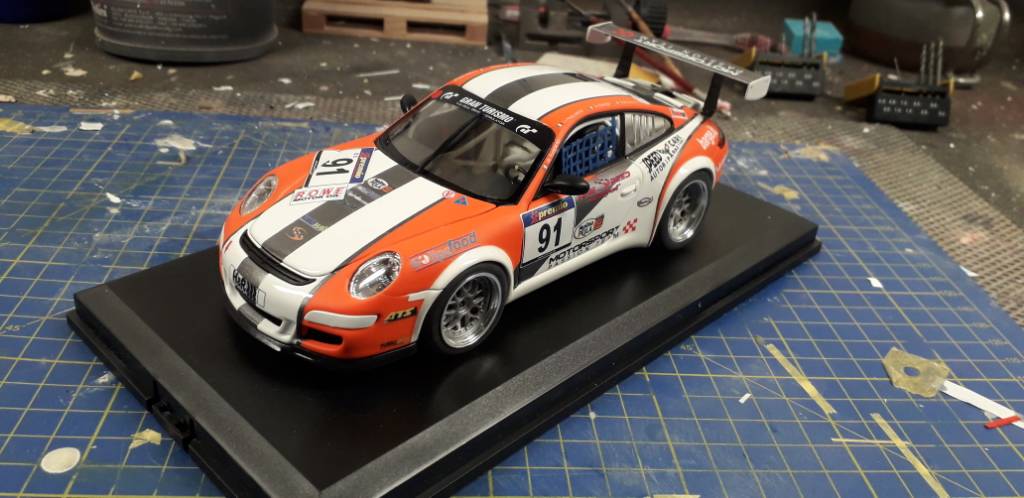

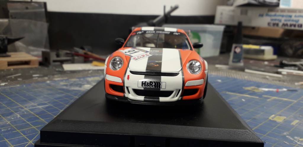

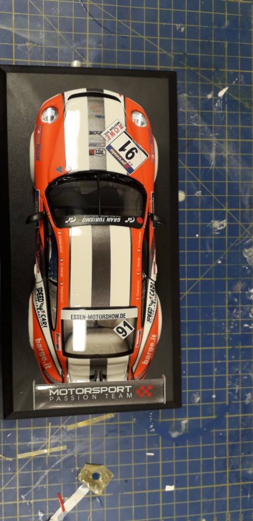

Giors 04-01-21 09:25 PM
9 allegato(i)
Modello praticamente finito. Qualche ritocco e una passata di ceraAllegato 378689Allegato 378690Allegato 378691Allegato 378692Allegato 378693Allegato 378694Allegato 378695Allegato 378696Allegato 378697
