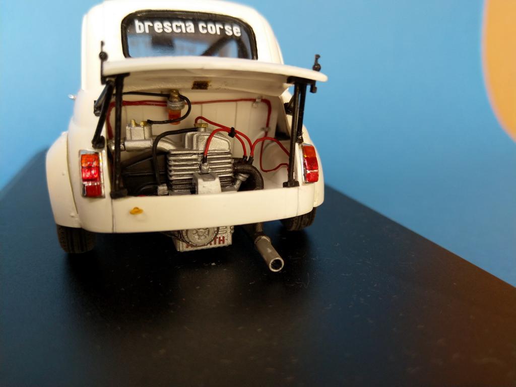

Dilan46 23-12-20 12:51 PM
2 allegato(i)
Originariamente inviata da palopalo (Messaggio 1494727)
Ciao,
sui cerchi le aperture triangolari mi sembrano strane (attendiamo Dilan) come anche il colore nero: credo che alluminio sia più adatto.
Le gomme mi sembrano buone, ma i passaruota neri...........sono un obbrobrio.
La cappottina sul tettuccio mi sembra nero lucido mentre dovrebbe essere un semiopaco un po' più vicina all'opaco.
Come prime considerazioni penso che, se vuoi realizzarla simile alla stragarande maggioranza delle 695 da gara:
- niente tergi a pantografo e scacchiera sul tetto, riservati alle 850 e 1000;
- fanalini frecce anteriori bianchi;
- via quella orribile scritta Abarth tra stisce tricolori:
Per il resto.....buon lavoro
P.S.: ma sei instancabile ! non hai ancora finito la Cobra e già ne metti in pista un'altra ....Ti fermerai almeno a Natale !!
Ciao, un'altra Abarth [emoji2956]!!!
A parte la velocità di creazione di Alucard che è spaventosa, bisogna sapere che tipo di versione vuole ricavare.
Le possibilità sono molteplici e quindi anche i cerchi variano a seconda delle scelte.
Il tipo di cerchione del kit, con le fessure a triangolo era presente nella gamma di queste vetture, certo meglio in colore alluminio.
Restiamo in attesa della decisioni che prenderà Alucard, ma non credo che ci farà aspettare a lungo...[emoji2]
Allegato 377310Allegato 377311

Dilan46 23-12-20 01:31 PM
Originariamente inviata da Alucard (Messaggio 1494808)
Ecco il mio secondo Maestro Auguri e ben venuto!
Faccio chiarezza per Tutti: io questa Abarth già ce l'ho in bacheca realizzata in bianco e stradale (rimetto qui una foto). Ora la mia intenzione è sfornare una bella Assetto Corsa del 72/73 come quella che rimetto in foto che pertanto necessiterà di molte migliorie già testate su tcr: gomme maggiorate allargamenti sui 4 passaruota, roll-bar, cinture a quattro punti, estintori staccabatteria ganci traino e ecc ecc ecc).
Non ho ancora deciso né il colore o i colori principali né la livrea pertanto ogni consiglio sarà ben gradito!:brig::brig::brig:

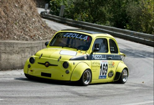

Grazie Alucard, troppo buono, ma non mi considero un maestro, direi meglio, senza molte pretese, un grande appassionato del settore.
Intanto ricambio gli auguri per te e per tutti gli amici del forum.
Il modello che proponi, come da foto, non si discosta molto da quello che hai già in collezione.
Io farei un pensierino un po più spinto, qualcosa come quella della foto che allego...[emoji2956] Allegato 377314
Ovviamente prima bisognerebbe trovare cerchi e pneu di giuste dimensioni..

Questa è la seconda foto che mi mandi dopo la TCR in versione XXL credo di aver scoperto la tua predilezione [emoji23][emoji1787][emoji23][emoji1787].
Mi piacerebbe anche ma stonerebbe molto con la mia collezione vintage considerato che per le gare in salita sono iniziate a fiorire mostriciattoli a solo dai primi anni 2000!
Troppo nuova per me Dylan preferisco qualcosa di più sobrio e con mendo di 400 Cavalli [emoji38][emoji38][emoji38]

Beh, si hai ragione, mi piacciono molto per l'aspetto aggressivo, anche se amo tantissimo le vecchie e care vintage.[emoji7]

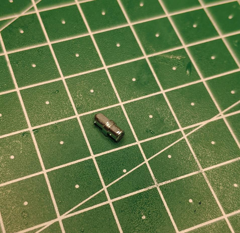

E iniziamo finalmente i lavori su questa ABARTH!
Volendola fare da gara, ho dovuto asportare dal motore molti pezzi che non c'entravano nulla essendo dedicati alla stradale ed inventarmi da zero l'aspirazione del bicilindrico.
Questo è il collettore costruito da pezzi di risulta di altri kit.Allegato 377633

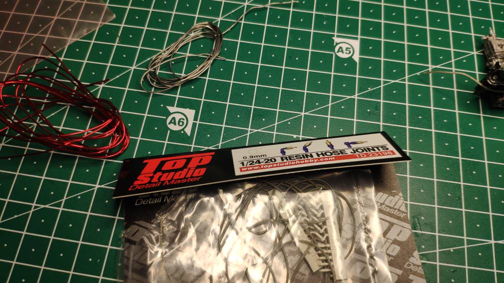

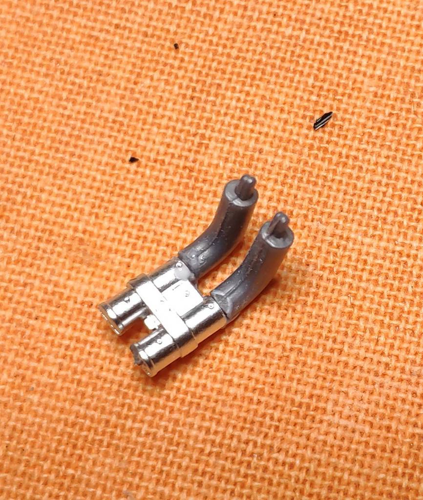

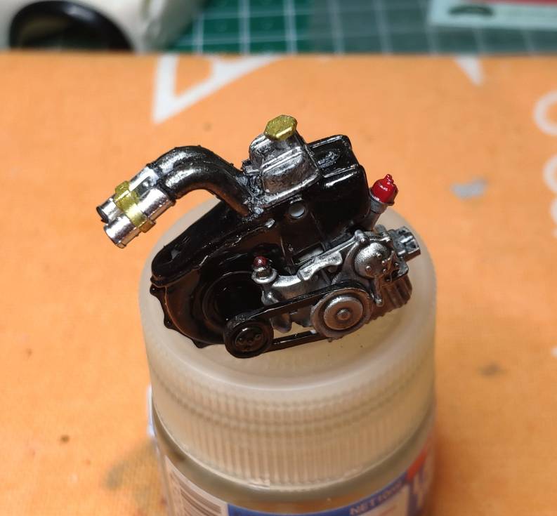

Alucard 27-12-20 11:38 PM
4 allegato(i)
E questo è il monoblocco con Campana di frizione e cambio già innestati e lavati. Ho già fatto i fori per i cavi delle candele mentre per il terzo cavo che parte dallo spinterogeno dovrò inventarmi qualcosa....Allegato 377634Allegato 377635Allegato 377636Allegato 377637

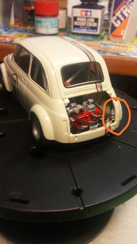

Dilan46 28-12-20 01:15 AM
Ciao Alucard, tu parti sempre in quarta con i tuoi lavori ed è un po' difficile starti dietro.
Mi fa piacere vedere che hai già montato e dipinto il motore, ma, a mio giudizio, i tubi del collettore sono troppo lunghi ed il carburatore e troppo piccolo e si nota a stento.
La parte alta del motore è quella maggiormente in vista e questo particolare va curato meglio.
Sicuramente avrai tante foto particolareggiate a cui ispirarti, ma ne metto una per chiarire meglio il concetto.
Come potrai notare il corpo del carburatore e bello sostanzioso.
Allegato 377644

Grazie come sempre Dylan fortunatamente è tutto solo appoggiato con un goccio di vinavil ed anche a me i collettori sembravano un po' troppo lunghi. Provvedo subito a segarli e a raccordare meglio Tutto.
Su questo kit sto da tempo ragionando sul colore, quello che so per certo è che non sarà bianca.
Pensavo ad un bicolore anche se il mio sogno sarebbe un Celestino chiaro tu che dici?

Ciao alu bel kit l'ho fatto anch'io
Per il discorso del terzo cavo che va sulla bobina, io l,ho recuperata da un vecchio kit ma puoi costruirla
Poi la metti all'interno della vano motore
"Per quanto riguarda la prima auto io sono un po' più giovane di voi ma nel 89 guidavo una Talbot Scolara, forse qualcuno di voi non sa neanche cosa sia e penso che sia impossibile trovarla in modellino [emoji1787][emoji1787][emoji1787][emoji1787][emoji1787]"Allegato 377647

Ottimo Claus foto davvero gradita mi darà modo di costruirmi la bobina e finire i tre fili dello spinterogeno [emoji847]

Avanzamento motore.
Inserito lo scarico, rifinito il terminale a Molotow e autocostruita anche la bobina di accensione che una volta verniciata e cablata andrà sulla paratia interna collegata dal terzo cavo dello spinterogeno e allacciata all'impianto elettrico.
È tempo di capire il giro tubi dell'olio che verranno realizzati con i tubi top studio. Se qualcuno ha delle foto di riferimento sono ben gradite anche perché non ho ancora capito quanti fili devo portare a vista dentro l'abitacolo per ricevere la corrente dalla batteria e per portare l'olio al radiatore anteriore previsto sulle Abarth da gara.

palopalo 28-12-20 03:49 PM
Dilan è stato molto gentile con te e anche bruno ha detto bene: perchè vai così veloce.
Sarò un po' meno diplomatico: perchè non chiedi informazioni e ti fai aiutare, se possibile, da chi può avere conoscenze in merito?
Non capisco se sei interessato a completare un modello comunque e in ogni caso o se cerchi di realizzarlo con un minimo di fedeltà all'originale (se possibile).
Entrambe le soluzioni sono rispettabili: si tratta di un hobby!!
Se mi permetti io acquisterei un tk del carburatore Weber (lo trovi anche da Scale Production) perchè la tua soluzione non mi sembra il massimi, inoltre toglierei il condotto per il riscaldamento (tubo nero corrugato) che non ha molto senso su una vettura da gara.
Il motore che è stato previsto per il kit non è di certo quello della 695, e su questo puoi fare poco (a meno di modificarlo radicalmente).
Il cavo di alimentazione benzina non deve andare alla campana del cambio, ma dovrebbe andare alla paratia motore lato sinistro visto che arrivava dal serbatoio benzina che era sistemato nel bauletto anateriore; il tubo di recupero olio deve rientrare nel basamento motore.
La bobina era alloggiata sul passaruota di destra.
Scusa se mi permetto di allegarti la foto della versione che ho fatto (ci sono dei difetti e la realizzazione è carente) ma la disposizione dei componenti è corretta e puoi cercare di rimediare alle falle del tuo kit originale.
Non volermene per il rimprovero e scusa l’intrusione

Scusa Alu se inquino il tuo Wip .intanto ti chiedo i tubi in treccia se sono metallici e di che diametro sono ( e dove li hai presi)e poi visto che ci sono dei grandi esperti come Dylan (A cui ho già scritto un messaggio privato ma non so se lo leggerà mai) e Palo ed io volendo comprare il kit Italeri in 1:12 ,della s.s. Abarth,volevo sapere se era possibile realizzare un modello magari con una livrea particolare e più aggressiva,realmente esistente,senza cambiare gomme cerchi sedili eccetera eccetera. Se magari aveste qualche foto di ispirazione ve ne sarei molto grato

Mral nessun problema i tubi in treccia sono della top studio che li fornisce con i relativi attacchi e ci sono di molte misure quelli che vedi montati sono da 0,9[emoji847]Allegato 377677
