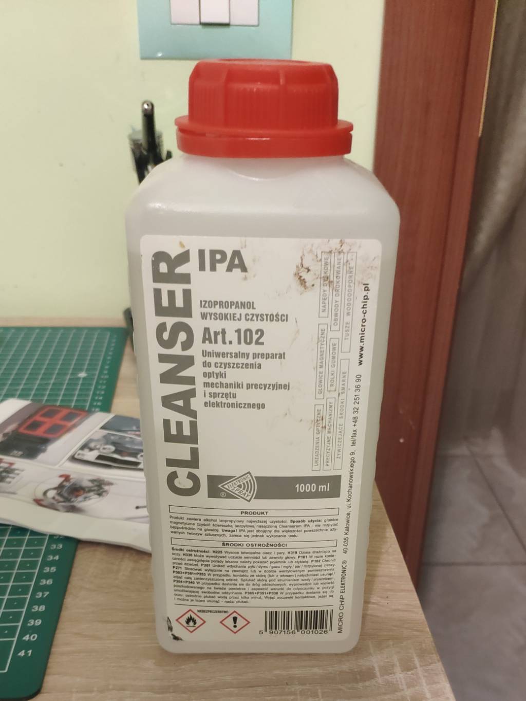

Grazie Palo bisogna essere fiduciosi
Per quel che riguarda il mio Procon Boy non ho mai cambiato l'o-ring interno e calcola che è tre anni che lo utilizzo intensamente.
Per la pulizia delle mie aeropenne ho sempre usato alcool isopropilico che li riporta a nuovo qualsiasi cosa tu ci voglia spruzzare. Ti mando una foto del prodotto che compro io, e ti dico che anni fa lo usai anche per sverniciare un kit su cui aveva fatto reazione il trasparente.
Una notte a mollo e ha liquefatto anche l'ostico fondo Tamiya lasciando intonsa la Karman ghia senza nessuna necessità di carteggio Abarth TCR 1000 Gr2 Spa 24H 1970 Scuderia San Marco-img_20201118_122457_1605698966331.jpg

P.S.: se sicuro che l'alcol isopropilico pulisca l'aerografo anche dai residui dei colori lacquers ? Acquistato su internet?

Scusa, ma attenderei una risposta in merito all'uso dell'alcol isopropilico per la pulizia dell'aerografo anche in caso di uso dei colori Laquer e come riesci a procurartelo.
Grazie

Grazie mille Palo, si te lo confermo funziona alla perfezione anche per togliere il primer che è anche più ostico delle lacche, vai tranquillo. Io lo compro da eBay e una bottiglia da un litro mi dura parecchio

Io non l'ho mai adoperato, però mi sembra un prodotto interessante.
Lo trovi anche su Amazon, basta fare la ricerca con il nome del prodotto.
Se svernicia vari tipi di colore con successo pulirà magnificamente anche l'aerografo.
Mi è capitato qualche giorno fa che, pur avendo pulito scrupolosamente l'aerografo, dopo aver dato un colore arancione per la Porsche 934 "Jager" che sto lavorando, nel dare il trasparente lucido ad un altro modello di colore bianco, lo stesso, dopo un po', ha sciolto qualche residuo invisibile del colore arancione e mi ha sputato su un modello una patina giallastra je mi ha costretto a carteggiare e ricominciare da capo.
Adesso, per sicurezza adopero tre aerografi diversi per dare il primer, il colore ed il trasparente.
Proverò anche questo prodotto.

A ben pensarci ho usato l'alcol isopropilico per sverniciare l'Abarth 1000 dalla prima verniciatura con lo Zero Paints: devo dire che mentre lo sverniciatore di Tamiya impsta il tutto e si fa una faticaccia enorme, con l'alcol iso si fa un lavoro decisamente più pulito.
Bene, proverò, perchè di O-ring mangiati dall'acetone sono stufo, anche se recentemente ne ho acquistati ben 500 in EPDM (per la cifra di ...... € 3.20) che dovrebbe resistere all'acetone.

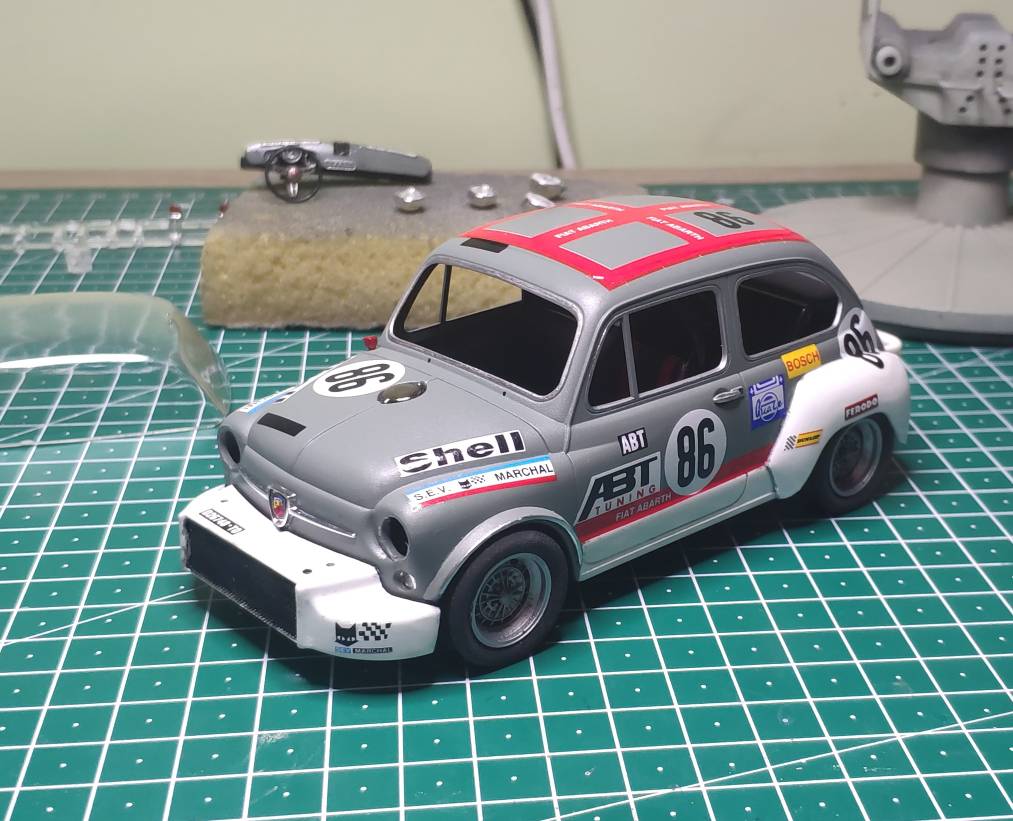

Prima mano di Semilucido. Aspetto un giorno per la seconda mano (ammesso che la darò perché la vedo già molto lucida...), poi mesh e compound per chiudere.Abarth TCR 1000 Gr2 Spa 24H 1970 Scuderia San Marco-img_20201120_192753.jpgAbarth TCR 1000 Gr2 Spa 24H 1970 Scuderia San Marco-img_20201120_193131.jpgAbarth TCR 1000 Gr2 Spa 24H 1970 Scuderia San Marco-img_20201120_193219.jpgAbarth TCR 1000 Gr2 Spa 24H 1970 Scuderia San Marco-img_20201120_192824.jpg
