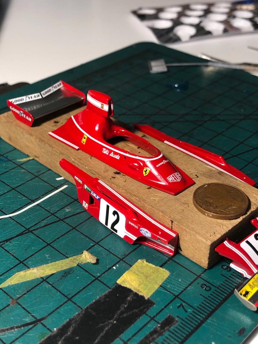

Ho passato il trasparente lucido. Ecco qualche scatto dei pezzi da poco verniciati, ancora un po’ freschi. A vernice ben asciutta ( penso un paio di giorni) passerò il compound per ridurre eventuali difetti

Ecco la carrozzeria dopo una leggerissima passata con compound. Diciamo tutto bene tranne una decal dell’alettone anteriore (pensavo che con il trasparente sopra non si sarebbe notato)che sotto una luce diretta e col macro appare davvero brutta
Ferrari 312 B3 1974 Tameo 1:43-img_6322.jpgFerrari 312 B3 1974 Tameo 1:43-img_6323.jpgFerrari 312 B3 1974 Tameo 1:43-img_6324.jpgFerrari 312 B3 1974 Tameo 1:43-img_6325.jpgFerrari 312 B3 1974 Tameo 1:43-img_6326.jpgFerrari 312 B3 1974 Tameo 1:43-img_6331.jpg
mentre con la luce naturale la situazione migliora parecchio e dal vivo praticamente non si nota.
Ferrari 312 B3 1974 Tameo 1:43-img_6332.jpgFerrari 312 B3 1974 Tameo 1:43-img_6336.jpg
Sono un po’ indeciso,voglio vedere l’effetto una volta in bacheca ( che è comunque illuminata) ma penso che la riordinerò per sostituirla. Come scritto prima,si era frantumata per cui avevo usato l’altra decal fornita dal kit dopo trattamento con il repare decals. Avrei dovuto dividerla e rifilare per bene le varie parti( tutta esperienza per la prossima volta)
