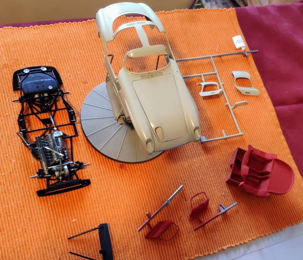

In ogni collezione vintage che si rispetti non può certo mancare questa vettura prodotta dalla Mercedes in soli due esemplari e davvero fuori dal tempo per le soluzioni avveniristiche e le linee che la contraddistinguevano.

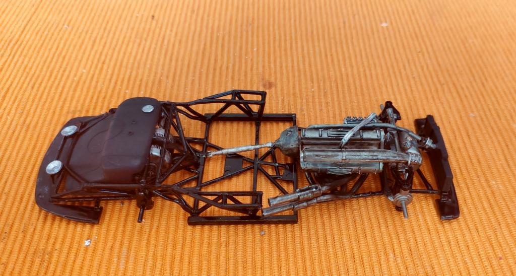

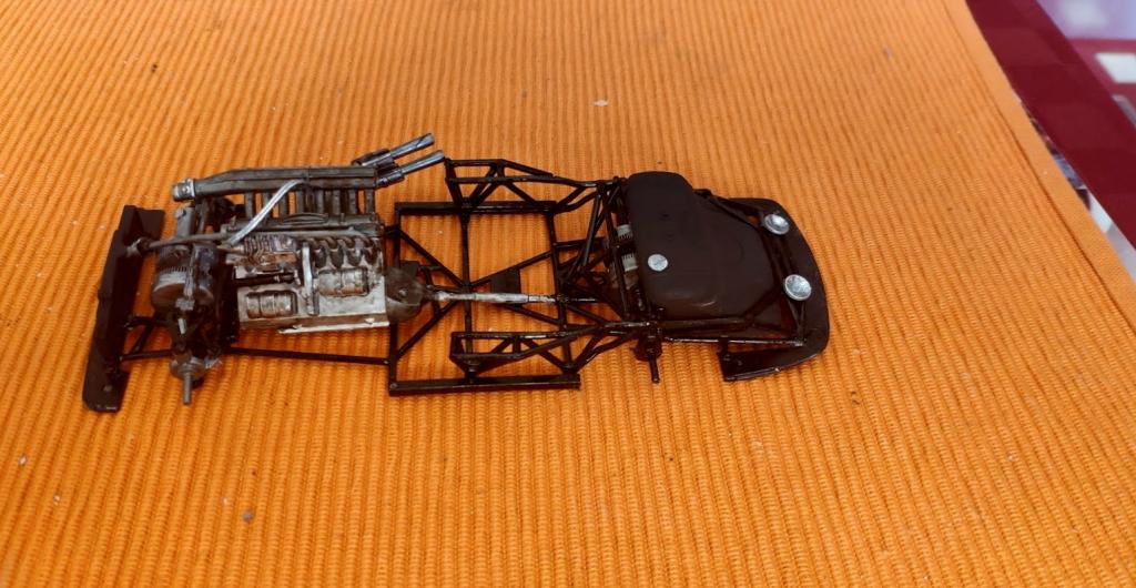

Il kit è un revell abbastanza particolareggiato che purtroppo, da prova a secco, da i soliti problemi sulle aperture (sportelli e cofano completamente fuori squadro... ). Ci sarà molto da lavorare di fon per provare a cambiarne la forma e ridare un senso a tutto ma partiamo per gradi. Ecco il telaio in tubolari con l'otto cilindri adagiato sulla destra in modo davvero strano e con l'albero di trasmissione che corre in diagonale per raggiungere il differenziale posteriore collocato sotto l'amplio serbatoio, Caratteristici e singolari i 4 freni a tamburo di dimensioni mastodontiche visto i 300 cavalli che erano chiamati a frenare.
Per il colore la scelta è vincolata. Gli interni saranno trattati con il gore vallejo (che dovrebbe dare un effetto vellutato se usato a dovere) mentre per l'argento esterno riproporrò la stessa soluzione adottata con la Ferrari 250 passo corto (quindi primer grigio poi nero lucido, quindi argento laquer tamiya e chiusura con trasparente sempre laquer tamiya).

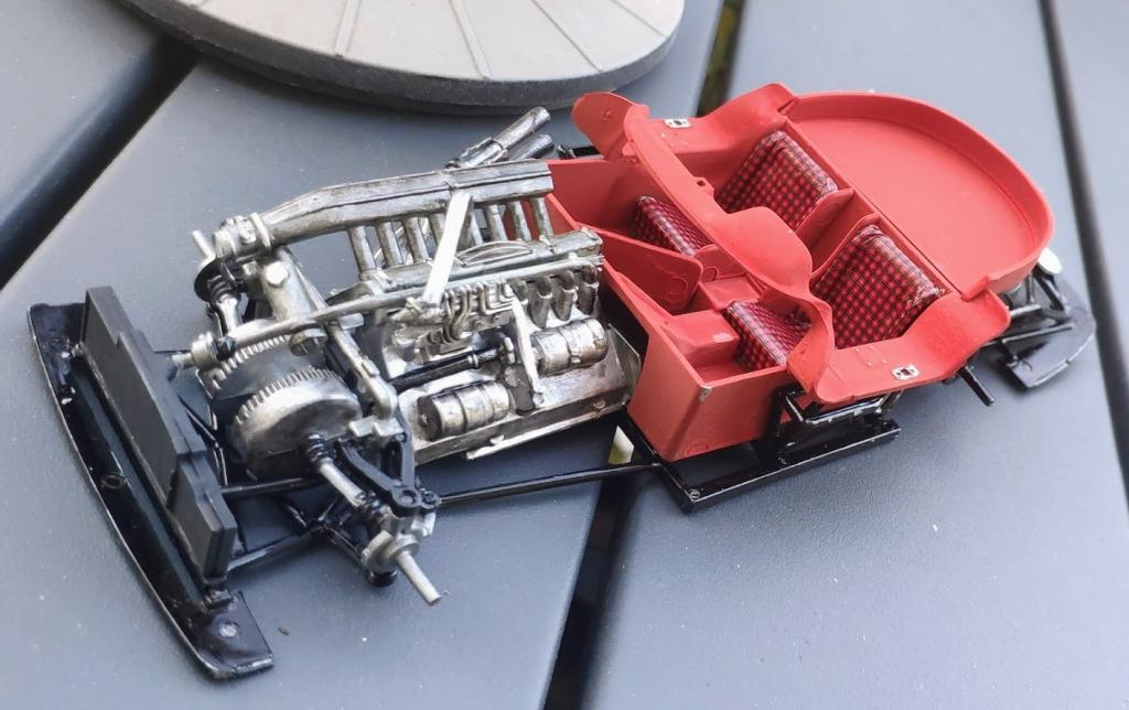

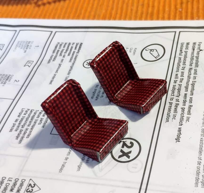

Debbo dire carina la soluzione proposta sui sedili. Per ricreare la trama caratteristica la revell fornisce 4 decals che simulano il tessuto e rivestono fino a battuta schienale. Un pò di ammorbidente la finitura con il sol ed il gioco è fatto.

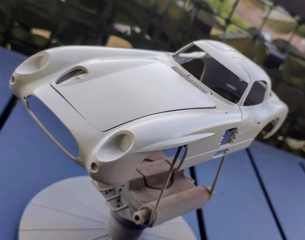

Intanto dopo una stesa di primer ed eliminate tutte le linee di stampo ecco da dove parto: sia gli sportelli che il cofano andranno stesi per bene e scaldati a dovere, mammamia revell come lavori male....

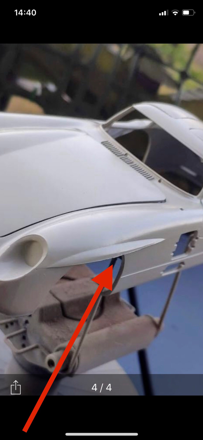

Ma non ti conveniva prima raddrizzare il tutto e poi passare il Primer? Questo mi pare steso molto bene però attento a quello che ti ho segnato con la freccia,non so se va così o è da carteggiare

Seguo. E ti consiglio di farla aperta se non riesci a raddrizzarla con qualche colpo di phon. Io ho avuto dei problemi con la Porsche 918, sempre Revell, con la chiusura del tettuccio. Avevo poi risolto mettendo il pezzo in acqua calda e lavorando di lima e carta vetrata. Però l'avevo fatto prima di dare il primer

Ragazzi il primer non influisce affatto sul phon. Oggi se riesco provo la prima sessione e vediamo se tornano a posto. Nella peggiore delle ipotesi la lascerò aperta ed eviterò di fondere qualche cosa,

Primo passaggio di phon e cofano quasi del tutto recuperato aspetto per dare un'altra stesa con gli sportelli messi a battuta. Ho passato gli interni con il gore vallejo e debbo dire altro gran bel colore e ho terminato il motore.
Pian piano e con molta calma si raddrizza....
Vecchio 06-08-20, 04:52 PM   #13
Alucard
Questo uno scatto alla luce naturale degli interni con motore quasi ultimato

Sei riuscito a chiudere il cofano benissimo...complimenti… Sui sedili passerei qualcosa per opacizzarli e smorzare l’effetto decals.
