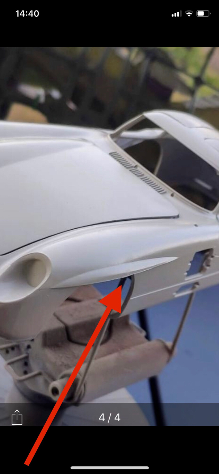

Intanto dopo una stesa di primer ed eliminate tutte le linee di stampo ecco da dove parto: sia gli sportelli che il cofano andranno stesi per bene e scaldati a dovere, mammamia revell come lavori male....
mral57 06-08-20 02:43 PM
Mercedes 300 SLR Coupé
Ma non ti conveniva prima raddrizzare il tutto e poi passare il Primer? Questo mi pare steso molto bene però attento a quello che ti ho segnato con la freccia,non so se va così o è da carteggiare

Ragazzi il primer non influisce affatto sul phon. Oggi se riesco provo la prima sessione e vediamo se tornano a posto. Nella peggiore delle ipotesi la lascerò aperta ed eviterò di fondere qualche cosa,[emoji41]
Alucard 06-08-20 04:49 PM
Primo passaggio di phon e cofano quasi del tutto recuperato aspetto per dare un'altra stesa con gli sportelli messi a battuta. Ho passato gli interni con il gore vallejo e debbo dire altro gran bel colore e ho terminato il motore.
Pian piano e con molta calma si raddrizza....:winker::winker::winker:

mral57 06-08-20 09:03 PM
Sei riuscito a chiudere il cofano benissimo...complimenti… Sui sedili passerei qualcosa per opacizzarli e smorzare l’effetto decals.
