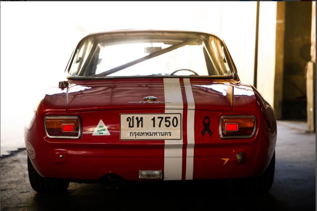

Mi posti una foto di come dovrebbero essere e di quello che invece hai tu nel kit?
Ciao Mral questa è una foto di come è la coda di una vera GTAm come vedi le luci sono della 1750 e porta la retro al centro sotto targa

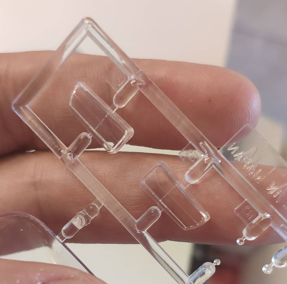

Alucard
Queste le luci del kit che sono della 2000 e questo l'incasso sulla scocca non so davvero cosa fare ragazzi e ho la quasi certezza che se provo a tagliare le luci posso dire addio al kit Giulia GTAm Spa 1971-img_20200714_184702.jpegGiulia GTAm Spa 1971-img_20200714_184404.jpeg

Tu mi pare che abbia il dremel. Se lo tagli con la sega circolare non dovresti avere grossi problemi, io lo faccio regolarmente sulla plastica. Ovviamente lo tagli più largo e poi piano piano lo limi. Il catarifrangente lo fai senza problemi cn un pezzetto di plastica o con quello che ti resta del fanale e per il bordino ( o meglio i bordini considerando anche quello del rifrangente)usi pezzi di stagno per saldare( c’è anche da 0,3)di diametro adeguato oppure un filo di rame.

Il modello Tamiya ha i fari corretti.
Fatti mandare lo sprue trasparente da Fantasyland come ricambio

Ho il dremel vero ma a tagliare i vetrini non l'ho mai usato in tutta onestà proverò su un particolare e vediamo se ci riesco senza fare crepe grazie Mral

Grazie Riccardo è una cosa a cui avevo pensato anche io ma il Tamiya dovrebbe essere da tempo fuori produzione e dubito che lo stampi ancora. Farò un tentativo e vediamo che rispondono

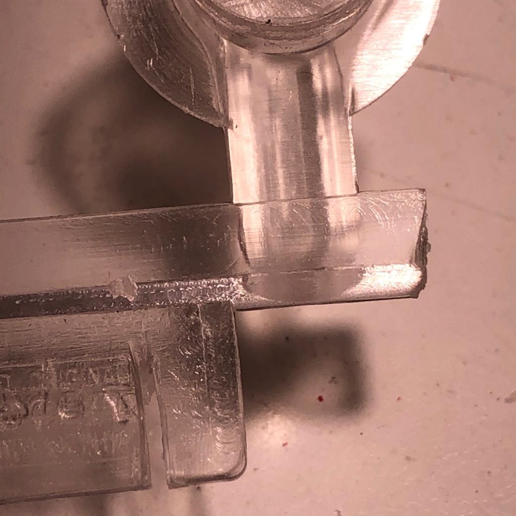

Siccome non ricordavo se avevo tagliato plastica trasparente allora ho fatto una prova. Importante che non tagli in unica soluzione di botto ma fai dei tagli progressivi,ti fermi e tagli di nuovo e ti mantieni un po’ più largo rispetto al pezzo che ti serve. ti mando una piccola sequenza fotografica su quello che ho fatto. Ovviamente il consiglio di Riccardo ti semplifica la vita.
Giulia GTAm Spa 1971-img_4140.jpgGiulia GTAm Spa 1971-img_4147.jpgGiulia GTAm Spa 1971-img_4148.jpgGiulia GTAm Spa 1971-img_4149.jpgGiulia GTAm Spa 1971-img_4150.jpgGiulia GTAm Spa 1971-img_4151.jpg

Grazie mille Mral il rischio di venature e crepe è alto ma chi non risica non rosica
Se fosse percorribile la strada di Riccardo sarebbe ottimale! intanto rischierò il taglio anche perché son sicuro che con un errore storico così evidente nemmeno la lascerei in bacheca mi conosco purtroppo....

Non rischi le crepe,ma la fusione!
Fai prove prima e ti regoli.
