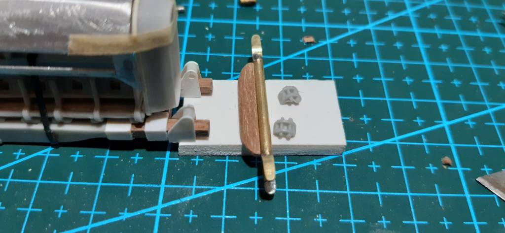

Dicevamo? Proseguo con l'avantreno e lo strano rinforzo in legno.Avrei potuto anche farlo in plastica ma gia che c'ero...Allegato 400342

Ora devo fare i fogli delle balestre..
Non avendo asticard così sottile provo con il cartoncino. Magari irrigidisco con attack..Allegato 400494
mirage 15-01-22 08:54 PM
Grande lavoro Bruno[emoji106].
Prova con del lamierino delle lattine per fare le balestre...
bruno 15-01-22 10:44 PM
Ottima idea!
Meno male che ne ho conservate un paio nel deposito delle porcherie....
bruno 16-01-22 03:49 PM
Ecco.Riciclata la lattina di Schweppes ..
Spero che le 5 lastrine che taglierò diano rigidità perché sono molto malleabili..
Allegato 400512
bruno 19-01-22 04:05 PM
Primo tentativo.Purtroppo le dimensioni e gli spazi aiutano.lnoltre mescolare plasticard,metallo,attack e rimasugli non è saggio..Purtroppo quello ho..Considerando che l'asse anteriore dovra essere sodpeso a queste balestre la vedo dura.
Non escludo di ricorrere a qualche accrocchio colato in resina da un master..Allegato 400622
