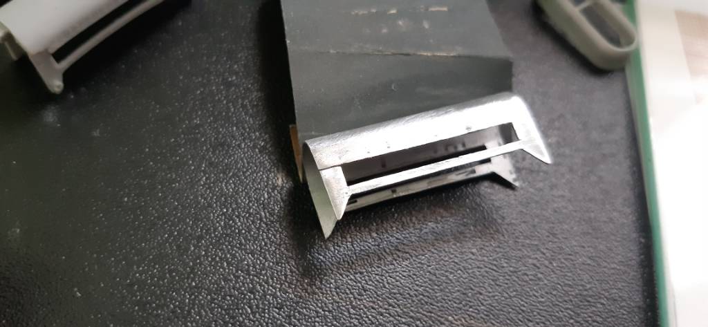

bruno 01-09-20 09:55 AM
2 allegato(i)
Veramente difficile piegare l'alluminio con fori annessi...
Purtroppo l'originale ha l'estremità a contatto con radiatore leggermente rastremato e non sono riuscito ad farlo...Per fortuna che alla fine è impercettible e quadra comunque con in radiatore..
Allegato 368992Allegato 368993
bruno 01-09-20 10:01 AM
Purtroppo la piegatura ha spezzato il lembo di alluminio purtroppo vittima di una incisione un pochino abbondante

il matte 01-09-20 10:15 AM
Bruno, per piegare l'alluminio con meno fatica (e meno rischi rotture) puoi scaldarlo, o con una pistola per sverniciare o mettendolo in forno. Occhio poi ovviamente a maneggiarlo che sarà caldo.
bruno 01-09-20 10:45 AM
Questa non la sapevo!Tenchiu'..
Però nel caso entrano in gioco la mancanza di opportune "pinze" ,le misure ed il mio errore nel tracciare l'incisione in quel punto..Praticamente sono andato oltre senza rendermi conto della profondità dell'incisione..
