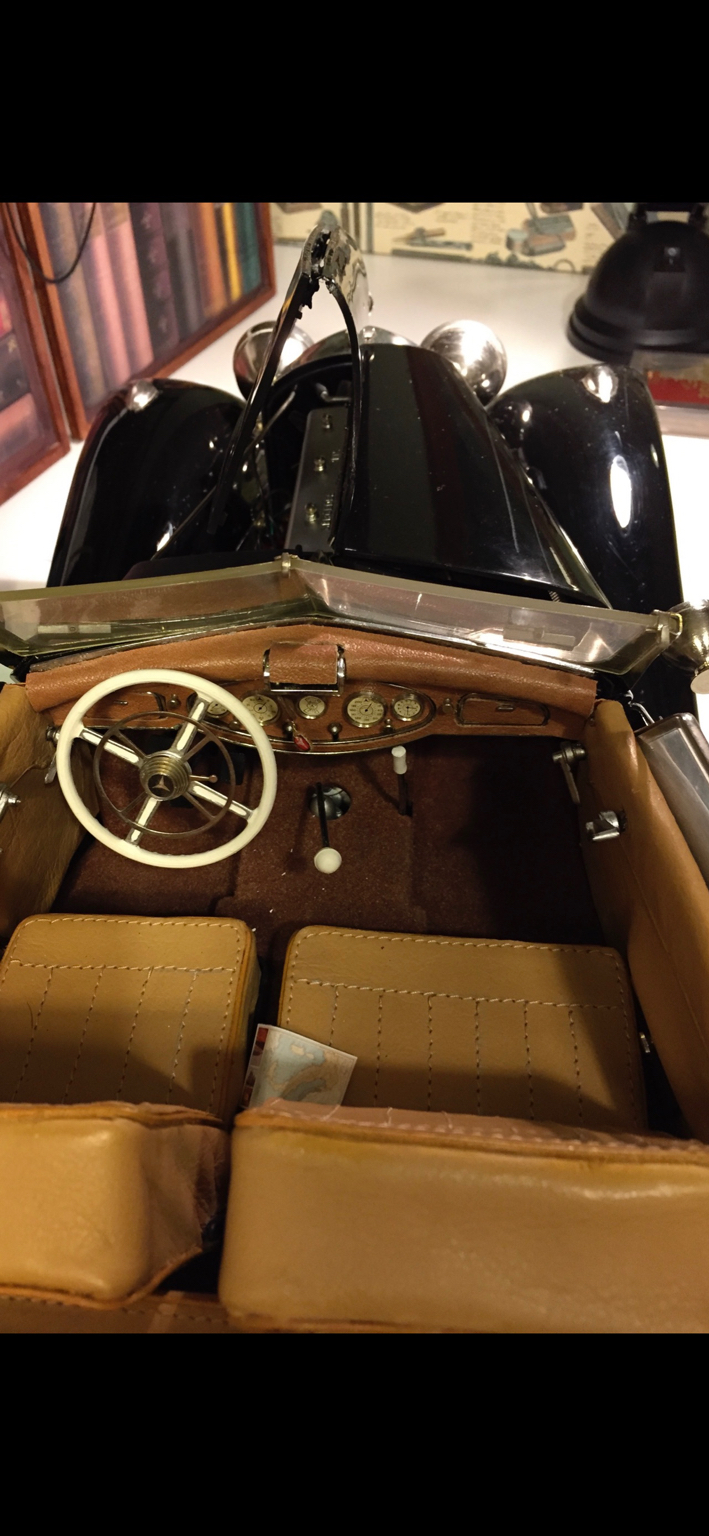

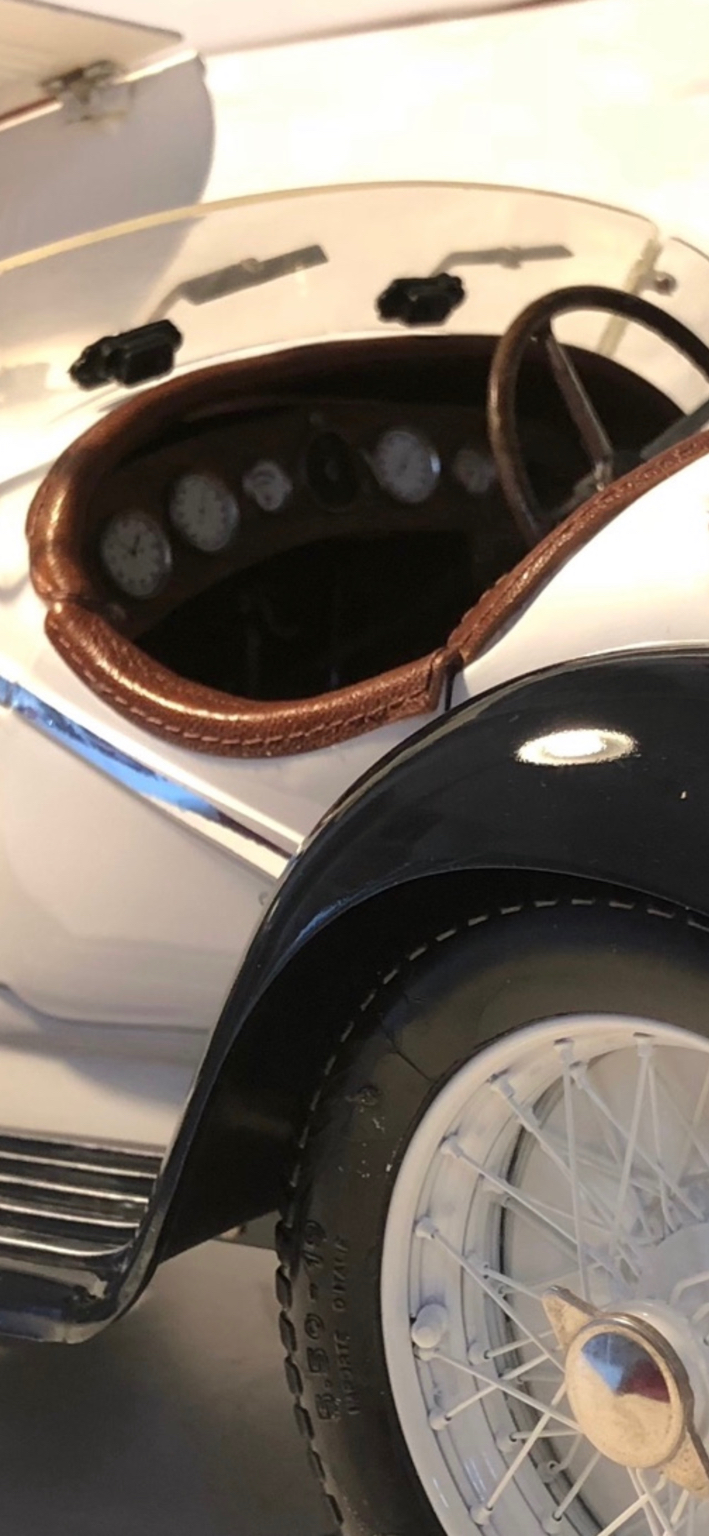

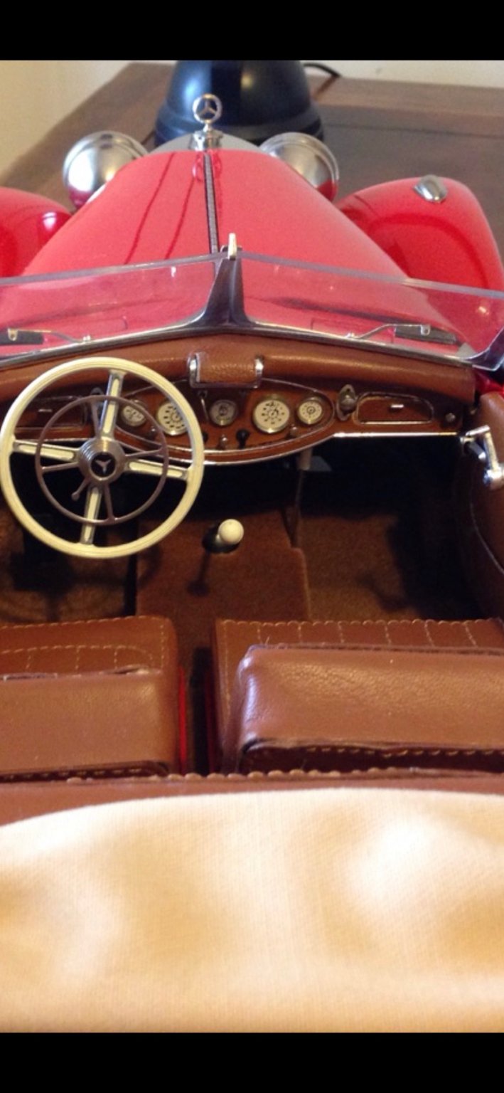

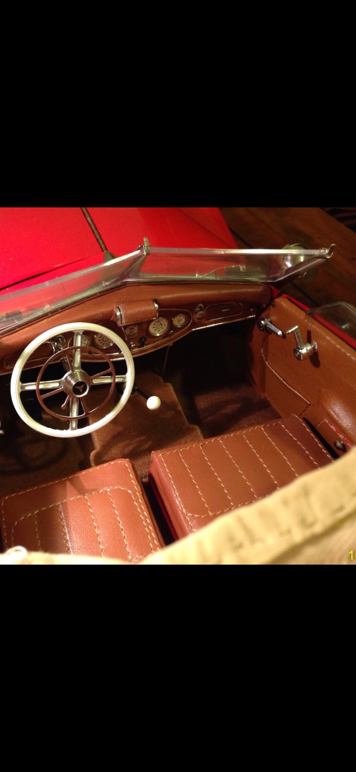

mral57 13-09-21 09:33 PM
5 allegato(i)
Più o meno quelle
Allegato 393740Allegato 393742Allegato 393743Allegato 393744Allegato 393745
mral57 13-09-21 09:36 PM
Comunque non è un lavoro da sarta.La prima volta anch’io mi sono rivolto a una sarta che non è riuscita a fare il lavoro perché la macchina da cucire che hanno non è sufficientemente potente. Poi sono riuscito a trovare un calzolaio che invece secondo me ha lavorato bene

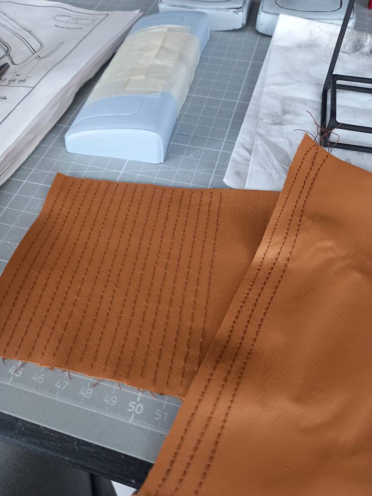

mirage 14-09-21 12:22 PM
2 allegato(i)
Stamane ho trovato un calzolaio ed ha provato a cucirmi la pelle, non c'è l'ha fatta.
Mi ha spiegato che questo tipo di pelle è troppo morbida e fina,quindi è facile sbagliare la linea, con una pelle più rigida sarebbe fattibile...
Oppure semplicemente il calzolaio di mral è più bravo.
Qui la foto del test.Allegato 393767Allegato 393768
mral57 14-09-21 05:59 PM
La deve supportare anche con della carta leggera. Il mio credo che facesse così incollando molto blandamente della carta che poi si toglie facilmente anche con i punti. E io stesso quando devo tagliare della pelle sottile la spillo su un foglio di carta
