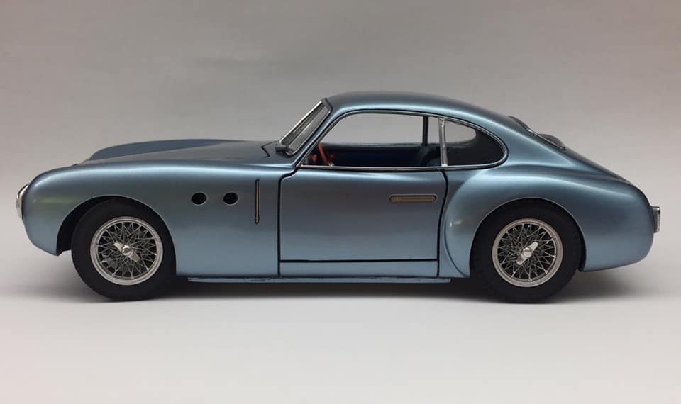

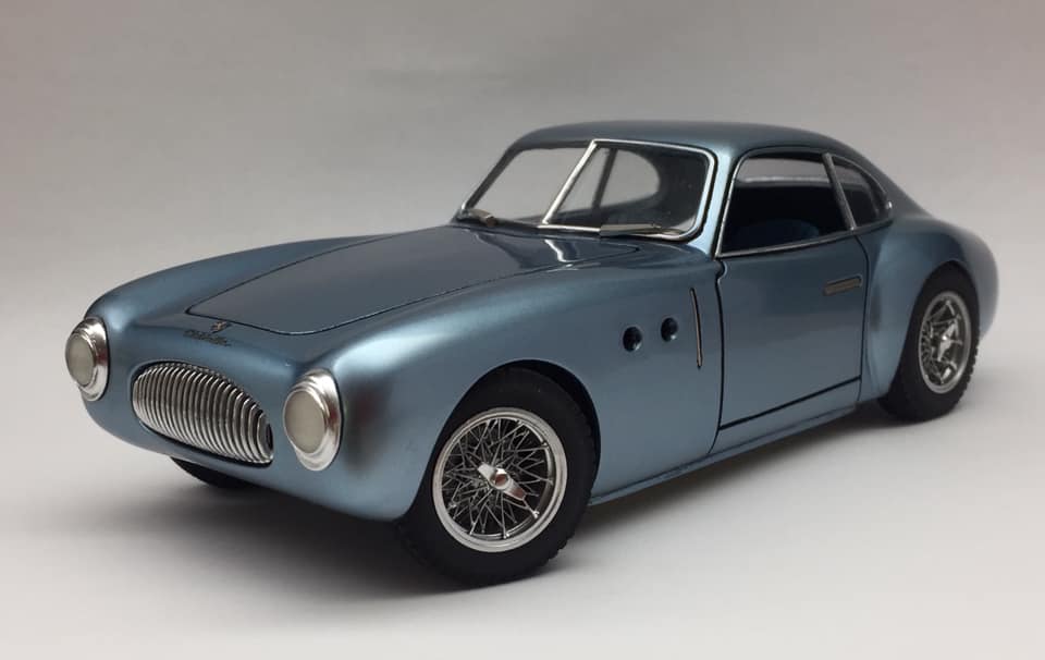

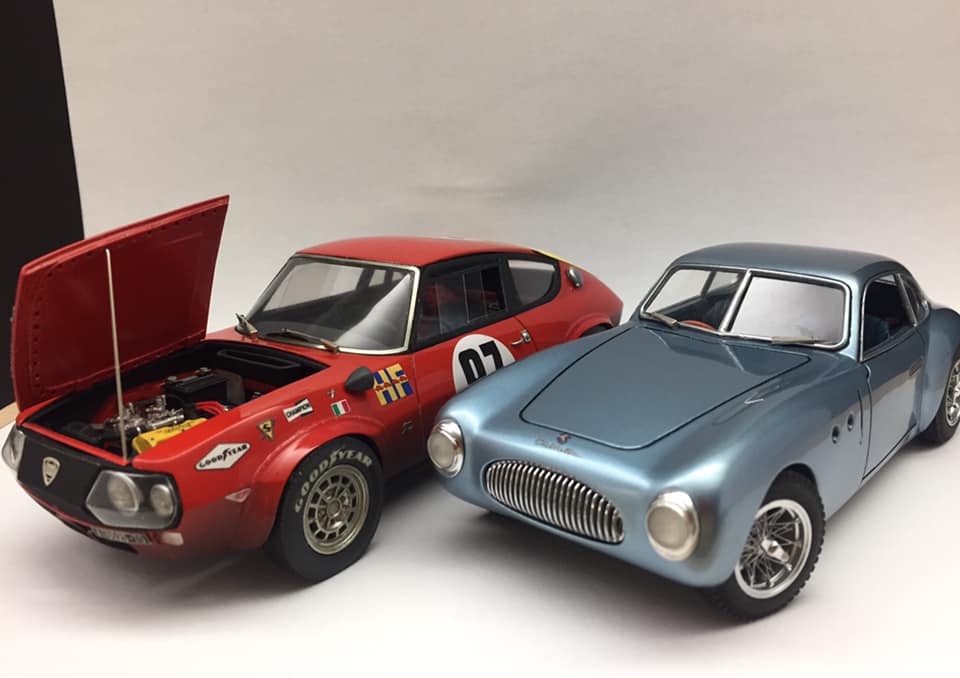

Finita! Il secondo modello in lockdown! LOL!
1/24 CISITALIA 202SC - scratch-92671804_10219995640435131_8516178158007877632_n.jpg   1/24 CISITALIA 202SC - scratch-92468649_10219995639315103_4118554181491490816_n.jpg   1/24 CISITALIA 202SC - scratch-92230065_10219995641155149_2004544924480962560_n.jpg
1/24 CISITALIA 202SC - scratch-92111675_10219995639835116_5743735811631742976_n.jpg   1/24 CISITALIA 202SC - scratch-91905273_10219995638995095_6688925343157321728_n.jpg   1/24 CISITALIA 202SC - scratch-92476040_10219995640635136_4006179978554114048_n.jpg
1/24 CISITALIA 202SC - scratch-92057730_10219995639675112_6194209384843706368_n.jpg

Bella, bella!!!
Ma la fessura delle portiere è realmente così larga?
C'è una piccola sbavatura di panel liner sulla portiera lato destro al di sotto della maniglia...
Resta comunque una meraviglia! Complimenti per tutto il lavoro fatto!

Originariamente inviata da lorenzo75 Visualizza il messaggio
E' una osservazione che mi fannoi n tanti: bisogna considerare:
- che è una autocostruzione, è stato fatto tutto in casa dal progetto alla stampa3d allo stampaggio in resina, le tolleranze non sono quelle pro...
- che il master è stampato in 3d, ho cercato di ottenere un risultato che mi portasse a stampare in resina col minimo lavoro, se fai la fessura troppo stretta non viene uniforme... non viene con le stampantiprofessionali che ho usato fin'ora, men che meno con la mia economica
- che quando vai a clonare in resina se il solco è troppo sottile quel "bigoletto" sullo stampo dopo poche stampe si strappa.... e con poche intendo proprio poche....
la mia ricerca è stata quella di un modo "automatico" infatti le fughe son venute così senza interventi mentre le superfici e le modanature sono state lisciate. Metti poiche l'olio nelle fughe esalta un pò lo spessore andando a prendere un pò dello smusso.
Ho misurato e il solco è 0,6mm di spessore sul CAD, probabilmente si chiudeun pelo in fase di stampa: cercherò in futuro di ottimizzare magari togliendo un decimino ma è una coperta corta....
