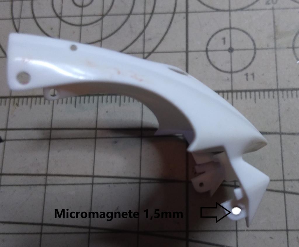

Ho provato a mettere i micromagneti alla carena al posto delle classiche viti.
Ho utilizzato sulle carene dei micromagneti di diametro 2mm aumentando la profondità dei fori da renderli quasi passanti mentre sul telaio 1,5mm allargando i fori esistenti.
La tenuta c'è ma mi aspettavo qualcosa di più, si staccano con molta facilità
Farò poi una stuccatura per renderle invisibili

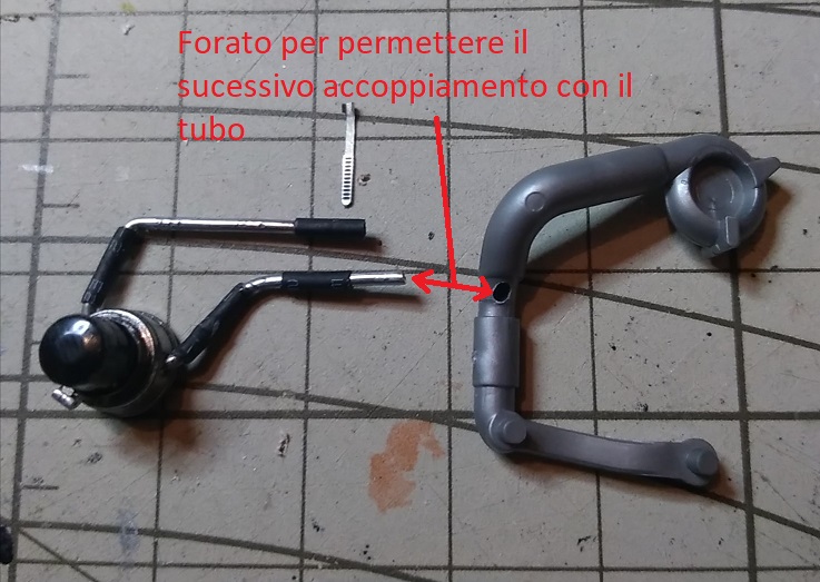

Ho iniziato con il filtro dell olio... ho seguito le istruzioni, o meglio le immagini per poter segnare e forare il filtro per inserirgli i tubi collettori.
Passato poi alla fascetta....non avendo mai lavorato sulle fotoincisioni sono diventato matto....non oso immaginare il proseguimento

Ma i magneti si toccano? Se in mezzo c'è plastica probabilmente perdono un pò di forza.... Quando li devi staccare tra di loro sono abbastanza forti
Io li avrei messi dall'interno

Ho cercato di lasciarci il minimo possibile di spessore per lasciarci una minima battuta, di metterli all interno ci avevo pensato ma avevo paura che la colla fosse più debole della forza del magnete e non tenesse.
Tu li hai usati all interno?

Io si ho fatto in modo che si toccassero....

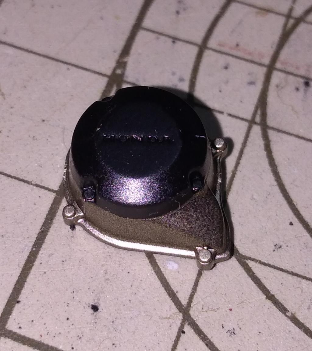

predefinito problema montaggio
Ho un problema con gli scarichi....
E' possibile che i particolari in resina top studio siano più piccoli/corti?
Lo scarico non arriva a battuta.. sbaglio qualcosa io?
Anche il carter del motore era più piccolo dell' originale...

Originariamente inviata da waltercalz Visualizza il messaggio
Lo scarico si risolve facile....almeno credo...si scalda con phon quando è in posizione e si modifica al millimetro...per quel che riguarda Top Studio io mi sono sempre trovato bene e non ho mai sentito di qualcosa che non tornasse...forse hai beccato un tk sfigato(calcola che la honda non l ho mai fatta).....

Ma se lo compari con quello originale c'è differenza?

Originariamente inviata da andrew59it Visualizza il messaggio
a parte la qualità delle foto...... che comunque non rendono, la differenza visiva c'è. E' rimediabile ma siccome è la prima volta che uso resine mi chiedevo se avessero un ritiro rispetto agli originali. Per fare gli stampi avranno usato i pezzi originali modificandoli, e non ho idea se la resina ritira quando si solidifica nello stampo.
Nel carter motore la differenza è più evidente.
