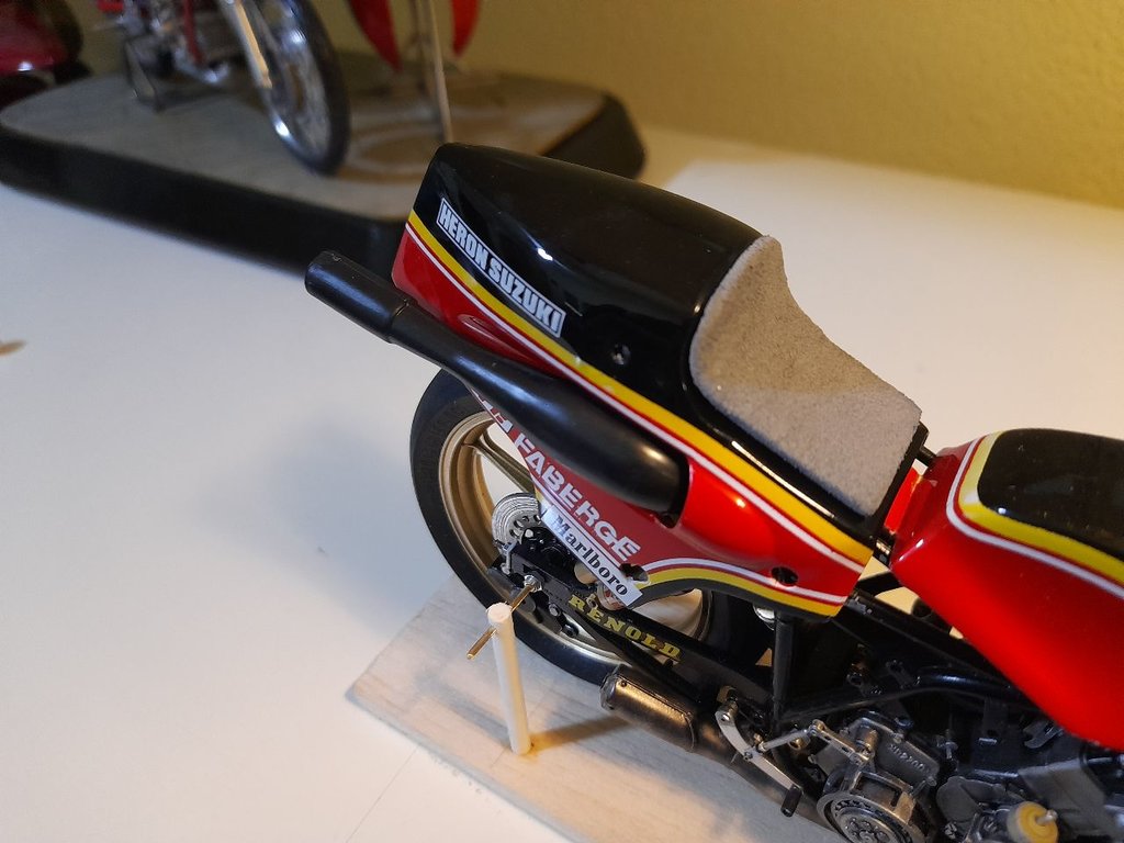

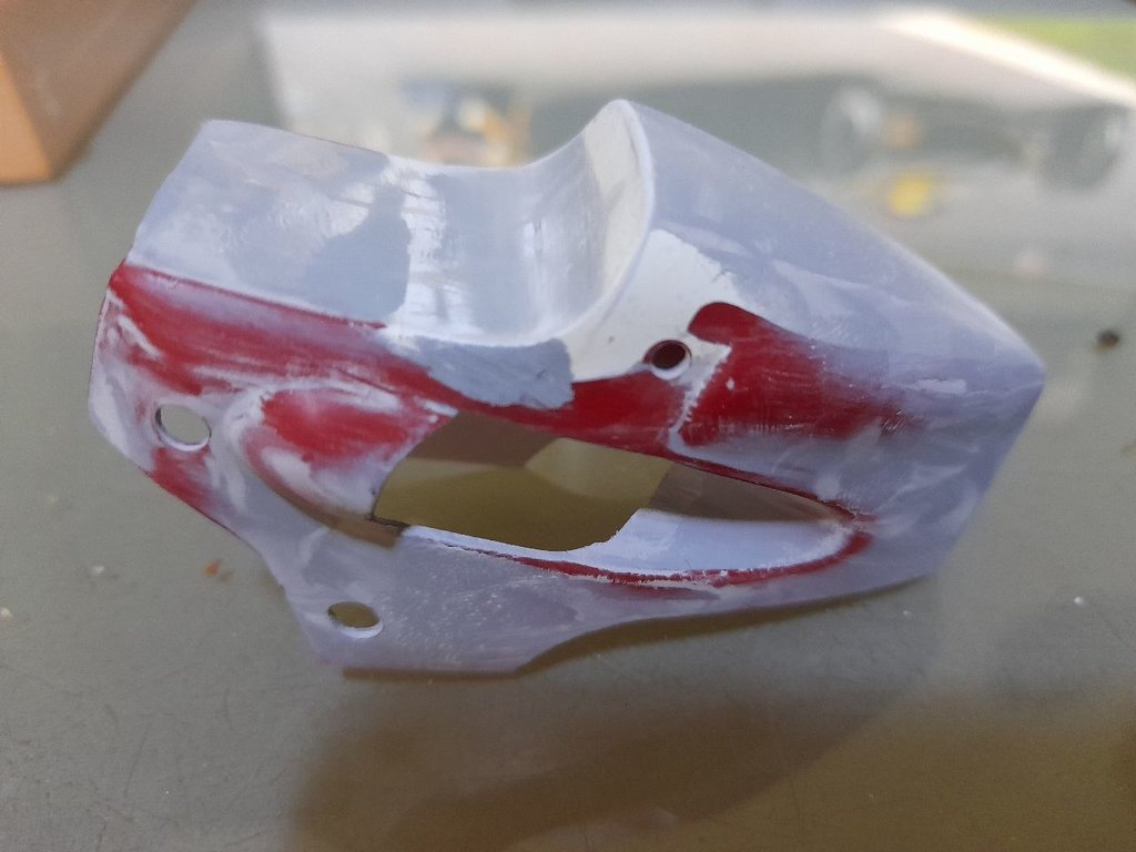

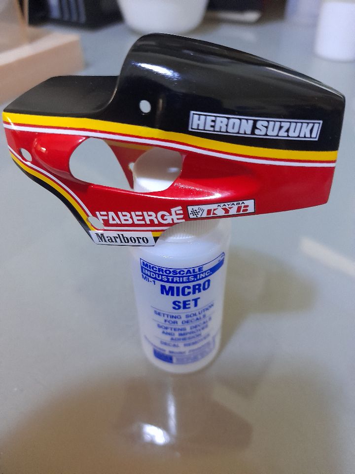

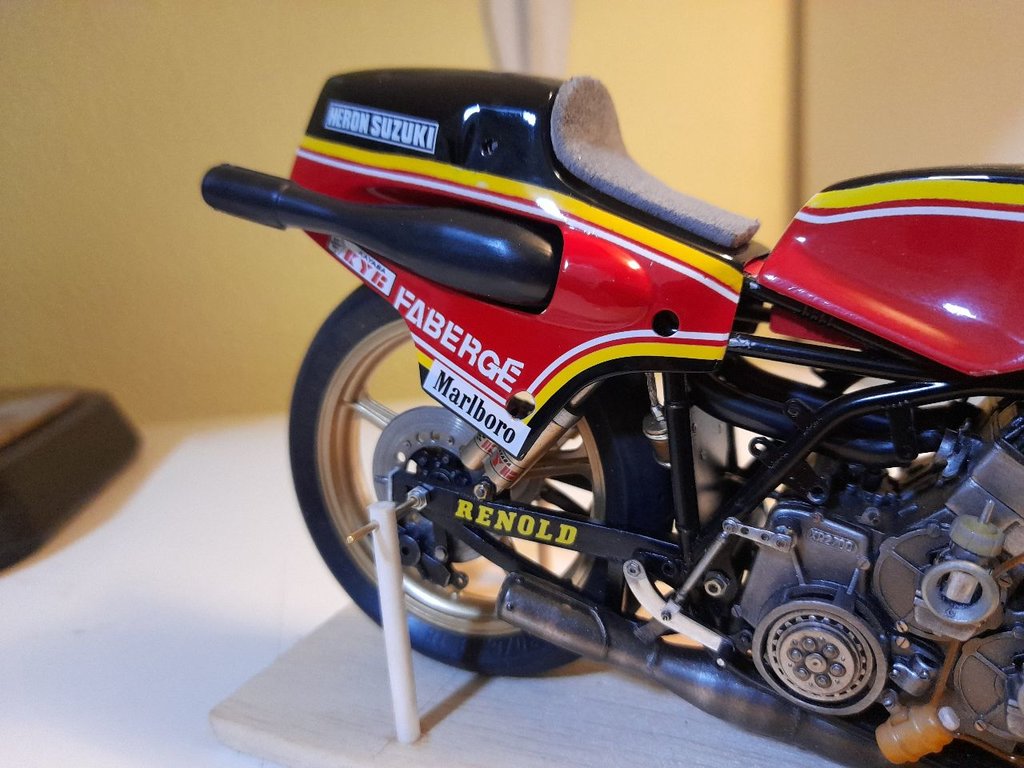

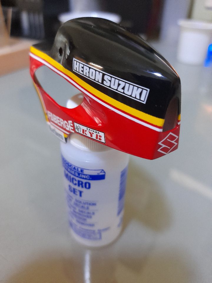

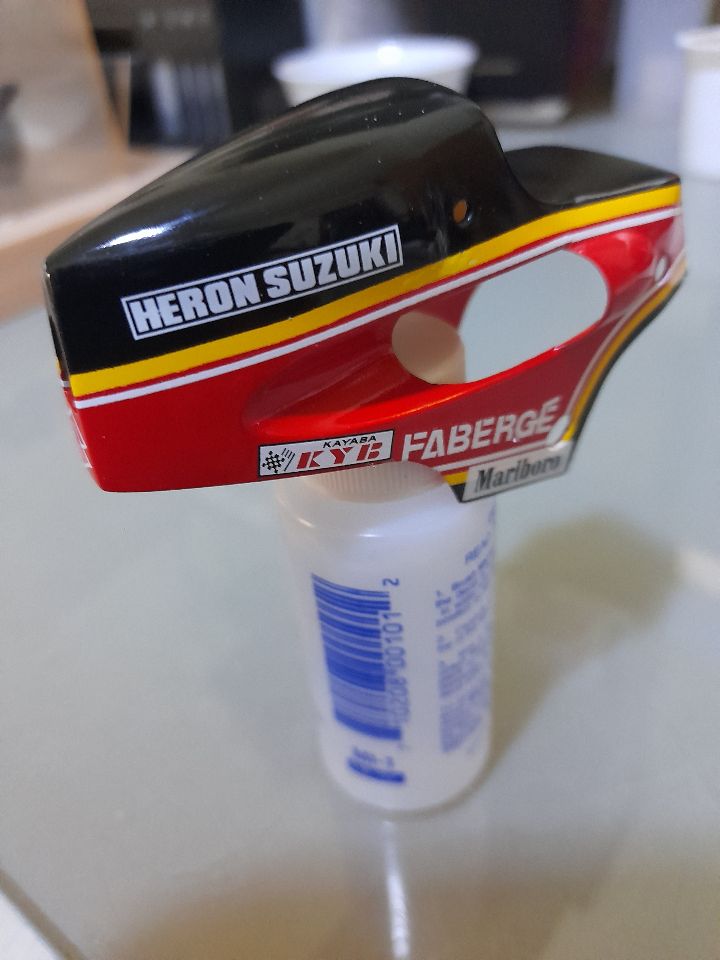

ciao a tutti ,dopo la lotus 72e ho voluto riprendere mano alla suzuki,e guardando la documentazione in mio possesso ho rifatto la seduta del sellino alzandola un po ho usato plasticard e milliput per definire la forma, verniciato con le mascherature per fare striscia gialla e i 2 colori nero e rosso, devo ritoccare le profilature poi passo il trasparente lucido,ciao alla prossima.

Grande jimmy ci speravo che portassi a termine questo wip!! Fammi capire: hai accorciato la zona della sella e alzato la porzione di carena dietro al sedere del pilota ?? Saresti così gentile da farmi uno schizzo di profilo su come é cambiata la linea dela carena?? Grazie mille

Dimenticavo.... Hai modificato anche il passaggio per gli scarichi ??

Complimenti per la modifica ed il bel lavoro di verniciatura.

grazie a tutti,si la modifica che ho fatto si tratta di alzare un poco la seduta dove Barry si appoggia il sedere e poi raccordarlo fino alla punta della coda con lo stucco epossidico riempiendo e dandogli la forma lisciandolo con acqua poi giu' di cartavetra,la forma delle uscite scarichi e' rimasta invariata,comunque con piu' ci si addentra e si confronta con delle belle foto e piu' ci sarebbe da modificare,devo dire che questa rg protar non e' male rispetto ad altre riproduzioni della casa,no mi stanchero' mai di dirlo e' che italeri dovrebbe prendere di piu in esame di ristampare le vecchie glorie del passato.ciao.
