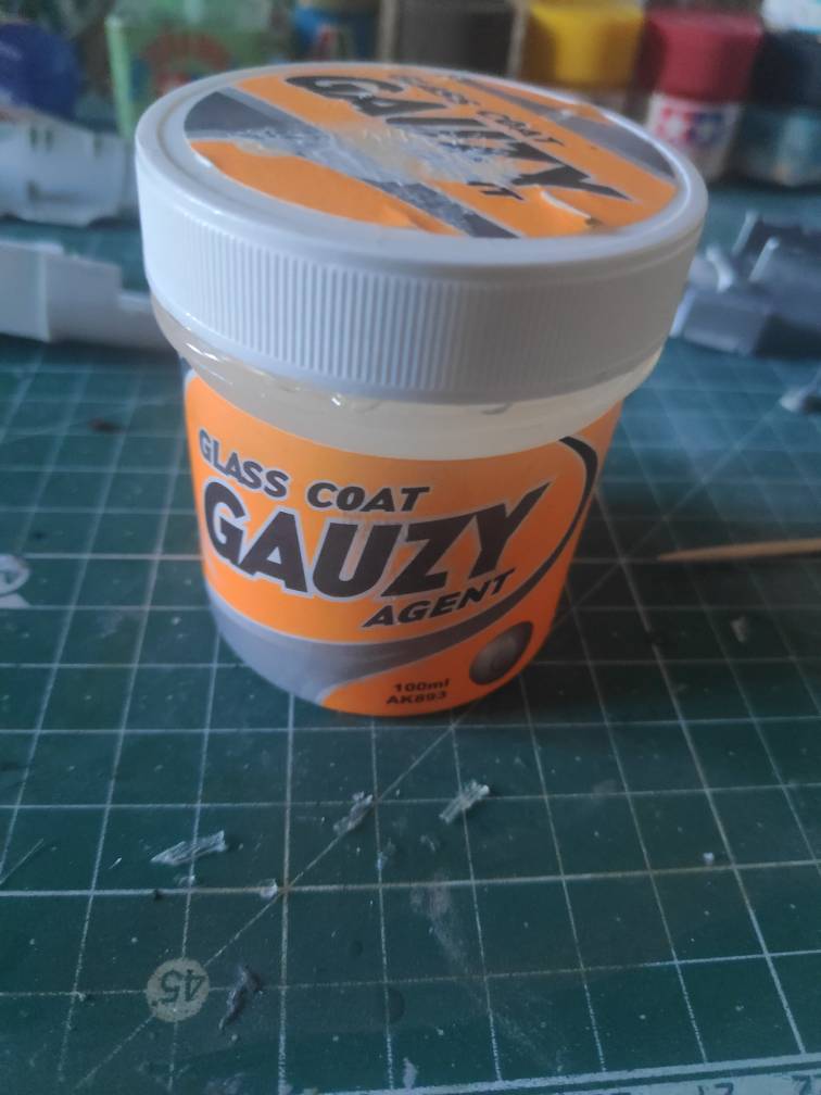

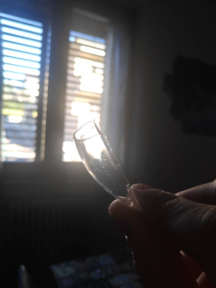

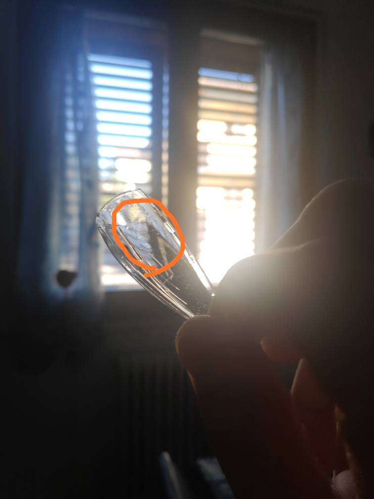

Ho dato questo prodotto per renderlo.luvido ma ho lasciato un'inpronta del dito e non sò come rimediareF86f30 sabre-img_20200109_135003.jpegF86f30 sabre-img_20200109_134831.jpegF86f30 sabre-img_20200109_134856_1.jpeg

Hai provato a immergere tutto il canopy nel Future e poi lasciarlo riposare x almeno 24hr su uno scottex sotto un bicchiere capovolto per evitare la polvere?

la Future e' costosa e introvabile facilmente, esistono degli ottimi prodotti della Tamiya chiamati compound di vario tipo e grama, è una sorta di pasta che puoi dare con un cotton fioc, li trovi facilmente e risolvono bene il problema anche all'origine. Non conosco il prodotto che hai usato, ma per questa e le prossime volte usa i tamiya. Poi i vetri degli aerei operativi in plexiglass non erano proprio degli specchi, noto che prendi ispirazione da foto di un esemplare restaurato volante oggi da airshow, meglio foto d'epoca, ce ne sono a bizzeffe del periodo coreano e non solo, non fidarti mai troppo di aerei restaurati, anche volanti, a volte i proprietari, per vari motivi, si prendono "licenze artistiche". Per incollare il retrovisore, il vinavil a lungo termine cede, usa il caro e vecchio cristal clear micro/superscale che sembra vinavil, e non lo è, ma tiene molto meglio, la colla bicomponente, come lo stucco bicomponente li eviterei per qualsiasi uso. dimenticavo il discorso fotoincisioni e kit diversi, molte parti sono certamente compatibili con qualche lavoro di adattamento, cinture, maniglie del sedile, strumentazione delle consolles, fai delle prove.

per usare correttamente il prodotto devi immergere completamente il pezzo trasparente nel barattolo, e poi riporlo ad asciugare sopra un pezzo di carta assorbente. Io lo uso sempre è dona un bell'effetto alle parti.

Lo uso cosí infatti,solo che per sbaglio ci ho messo il dito e comunque vedrai dalle foto che rimangono delle microscopiche bolle...

Fagli un altro bagno e lascialo riposare in un luogo senza polvere (io li metto sotto un bicchiere e sono sicuro) con sotto uno scottex per far scolare gli eccessi e dovrebbe scomparire l’impronta o quanto meno attenuarsi per l’effetto riempitivo di questi trasparenti.
Altrimenti puoi togliere il gauze con il suo “antidoto”!!!
Io con il Future uso il comune glassex per i vetri che contiene ammoniaca e va benissimo per togliere gli acrilici come il Future appunto.
Purtroppo nn conosco bene il Gauze per poterti consigliare un prodotto preciso per toglierlo mi spiace ma magari Zap ci può soccorrere.

Prima di immergerlo lo lavi con qualche prodotto?x molto probabilmente apparte l'impronta ma i residui tondi saranno della polvere....comunque ho provato a rinmmergerlo ma si attenua senza partire

Prima di immergerlo per la prima volta sgrasso il tettuccio con acqua e sapone e lo asciugo bene con un panno per occhiali.
Non ho capito se si è attenuata l’impronta con il tuo secondo lavaggio o no.
Se non lo ha fatto o lo ha fatto poco allora ti converrebbe togliere il Gauze con l’impronta e ripartire da capo.
Via il Gauze, sgrassamento poi una nuova immersione con riposo al riparo dalla polvere e sei a posto.

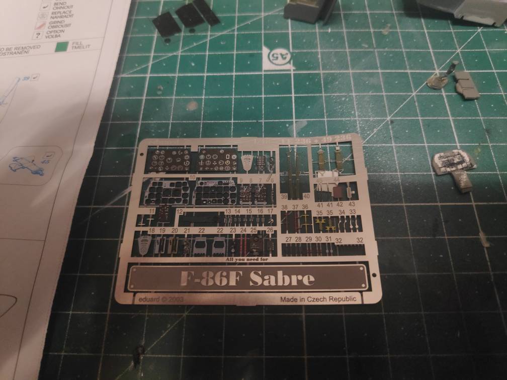

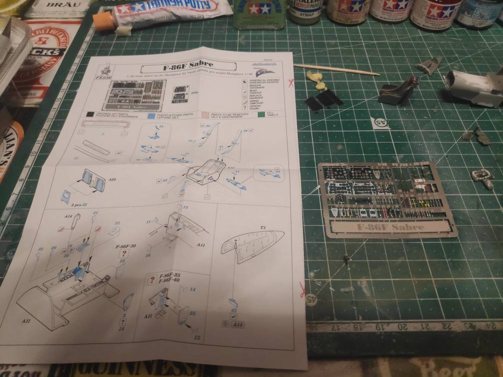

I particolari della cabina di pilotaggio sono arrivati in 4 giorni dalla polonia,sicuramente dovrò fare una modifica,cioè ricreare un supporto per questo particolareF86f30 sabre-img_20200110_184520.jpegF86f30 sabre-img_20200110_184515.jpeg
