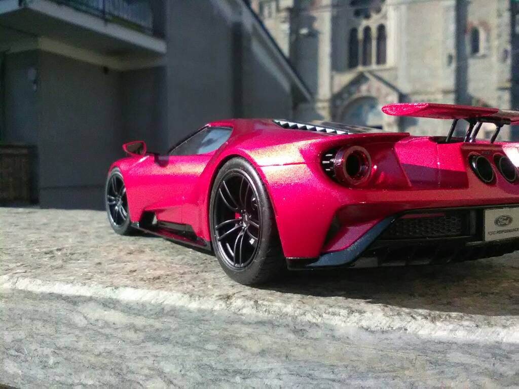

Sbagliato, molto prima ,come riesco faro' foto in esterno.. Tamiya Ford gt-img_20200102_150803.jpegTamiya Ford gt-img_20200102_150754.jpegTamiya Ford gt-img_20200102_150616.jpegTamiya Ford gt-img_20200102_150544.jpeg

Ciao, innanzitutto bisogna rifilare tutto l abitacolo, vedi la parte in bianco sulle foto, ridurre gli attacchi dei vetri laterali, rifilare il cruscotto.. Il tutto andando a tentativi.. Quando si arriva quasi a far combaciare la carrozzeria con il pianale, due gocce di attak e il gioco è fatto.. In bocca al lupo...

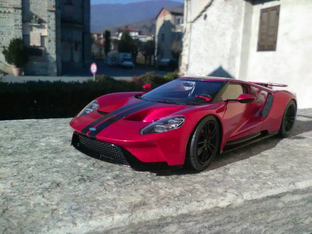

Ulteriore consiglio, le parti anteriori e posteriori, griglia ed estrattore, montateli alla fine... Così riuscirete a capire meglio dove intervenire per chiuderla..

E per finire, ecco delle foto migliori... Tamiya Ford gt-img_20200107_123629.jpegTamiya Ford gt-img_20200107_123639.jpegTamiya Ford gt-img_20200107_123656.jpegTamiya Ford gt-img_20200107_123713.jpegTamiya Ford gt-img_20200107_123826.jpegTamiya Ford gt-img_20200107_123835.jpeg
