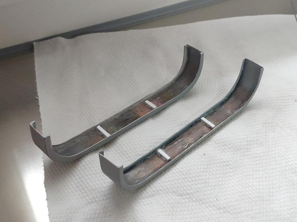

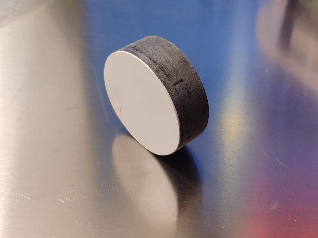

Pennywise 15-01-21 11:04 AM
5 allegato(i)
allora, ho fatto i supporti per le ruote di scorta, molto basic che tanto verranno coperti dalla ruota stessa
http://www.modellismo.net/forum/atta...1&d=1610704876
e le ruote appoggiate in posizione

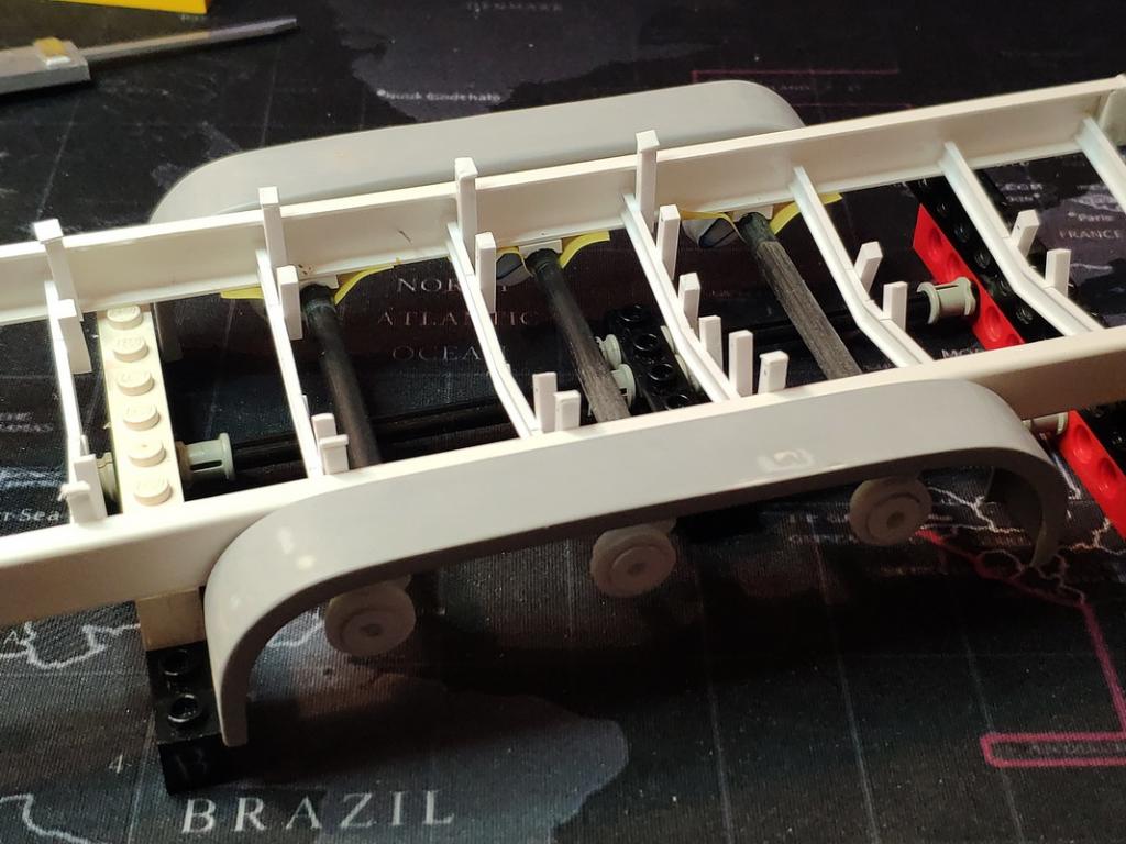

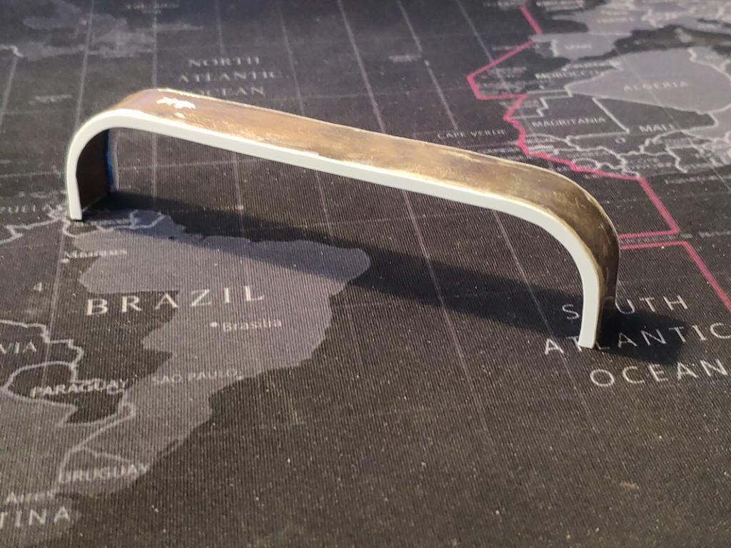

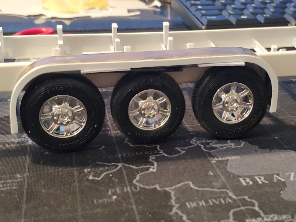

poi sono riuscito a completare un passaruota con la tecnica del lamierino scaldato :bowdown:
i fianchi invece li ho preferiti fare in plasticard che mi sembra più gestibile
tutto sommato non è venuto male, per tirarlo bello liscio ci vorrà un bel po' di stucco. devo ancora vedere se riesco a tenerlo "separato" dal telaio e montarlo a parte dopo la verniciatura. in questo caso vorrei farlo cromato, se invece è troppo complicato lo vernicerò insieme al telaio in alluminio lucidato
qui è tutto solo appoggiato con qualche supportino di fortuna per vedere se quadra
Wilson 15-01-21 11:58 AM
A me sembra bellissimo [emoji1360]
mral57 15-01-21 12:35 PM
Anche a me sembra perfetto . Te lo dicevo,il lamierino una volta cotto per bene,poi diventa il eccessivamente duttile e prende immediatamente i bozzi o gli avvallamenti per maneggiamenti incauti.Per l’altro lato,puoi scaldarlo meno e solo nella parte dove ti interessa,vedi se tiene la curvatura che vuoi, ed in caso contrario lo scaldi un altro po’

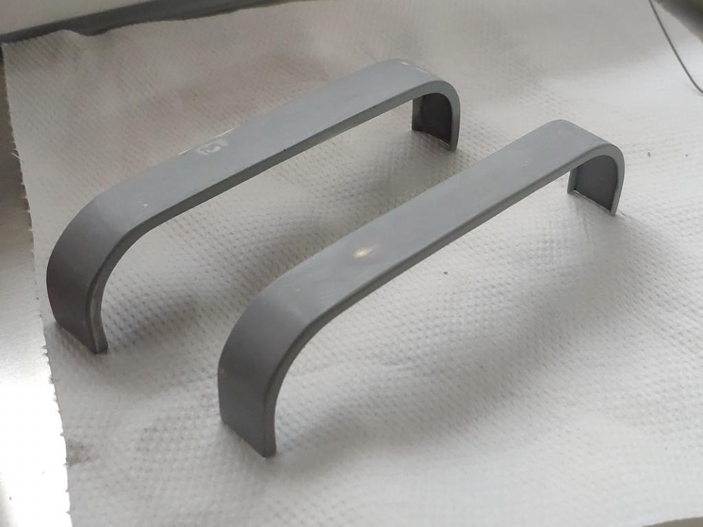

Pennywise 29-01-21 10:15 PM
9 allegato(i)
ci ho messo un bel po' ad aggiornare ma finalmente ho trovato la quadra :brig:
ho fatto pari procedimento per il secondo passaruota
http://www.modellismo.net/forum/atta...1&d=1611954526
abbondante stucco, prima il putty poi il surface primer a pennello
dopo una lunga e noiosa serie di stucca - carteggia - ripeti sono passato a qualche mano di primer e poi carteggio, e finalmente ci siamo quasi

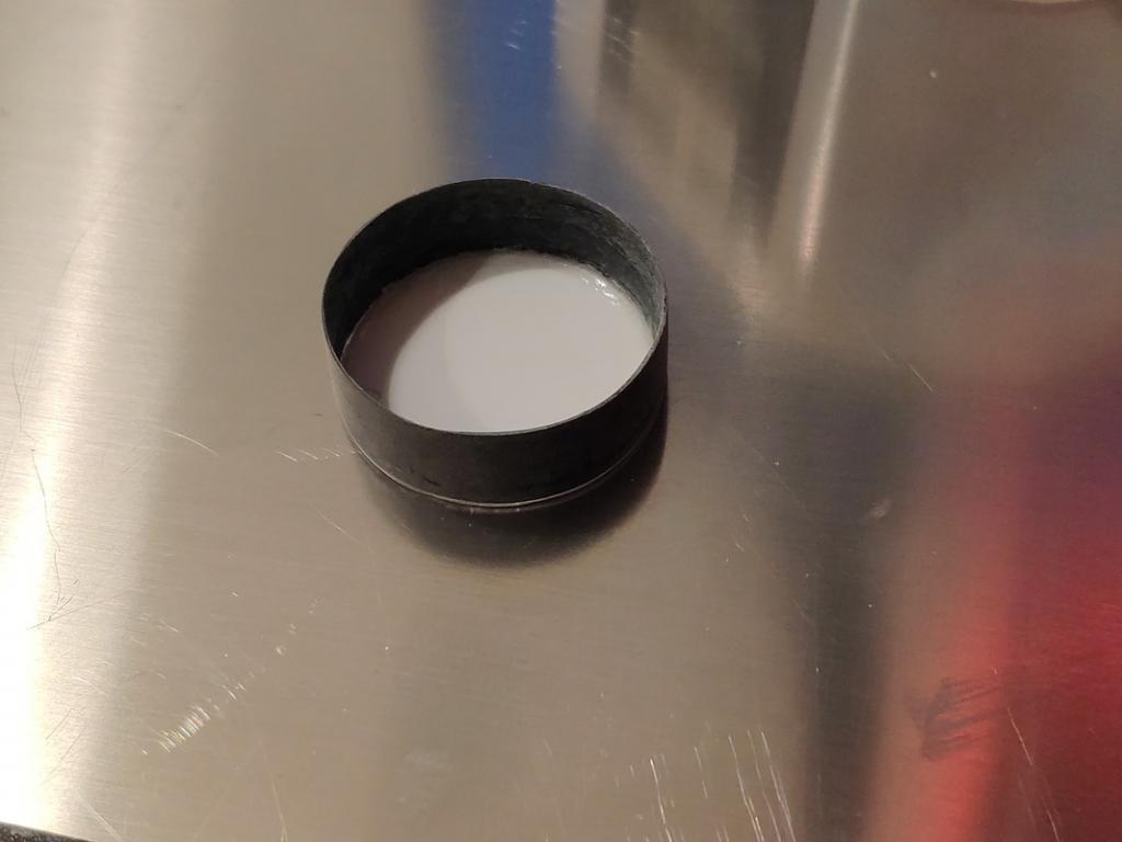

altro lavoretto. siccome ho provato a stuccare e rifinire la parte posteriore delle ruote, ma è venuta una superciofeca, ho preso spunto dall'idea di enos di fare un supporto più avvolgente per la ruota di scorta, con la piccola differenza che lo lascerò aperto. così unisco l'utile al dilettevole :clown:
visto che proprio sono impedito a piegare il plasticard ho preso un tappo di bomboletta spray del diametro adeguato e tagliato in due fette di larghezza adeguata, poi ancorato con cianoacrilico e bicarbonato a del plasticard
questo è il risultato
a seguito delle dovute finiture, vorrei fare anche questi cromati. mi sembra che dia un po' di eleganza e ricercatezza nelle finiture al tutto, e faranno il paio coi passaruota :tunz6rh:

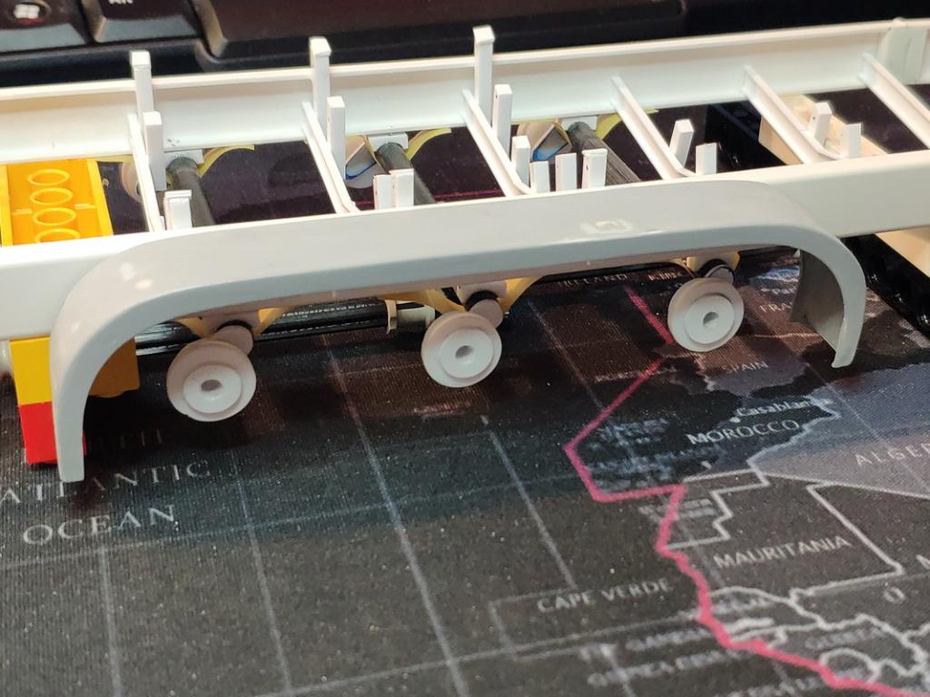

e una prova d'insieme con le ruote
http://www.modellismo.net/forum/atta...1&d=1612888264
entrambi in posizione

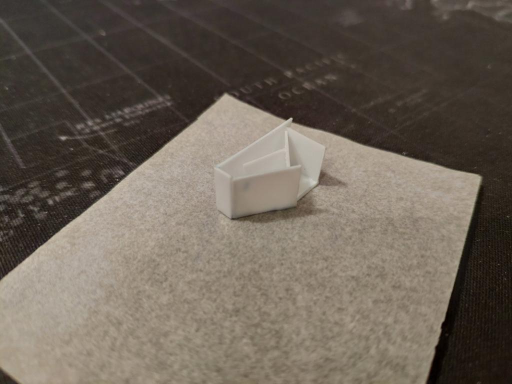

un'ultima cosa da fare prima di dare il primer anche al telaio, era quella di costruire e montare degli "step" avanti e dietro ai passaruota. praticamente tutti i modelli che ho visto li hanno
http://www.modellismo.net/forum/atta...1&d=1612888731
dopo aver schematizzato velocemente su carta ho portato tutto su plasticard da 0,5mm
e iniziato a tagliare tutti i vari pezzettini e metterli insieme
da replicare per 4 :biggrinangel: lavoro più lungo di quello che mi aspettavo ma poi dovrei poter finalmente passare a dare il colore.
ho lasciato un po' di scalino sulla parte alta dello step perché poi ci metterò dell'alluminio mandorlato fotoinciso
