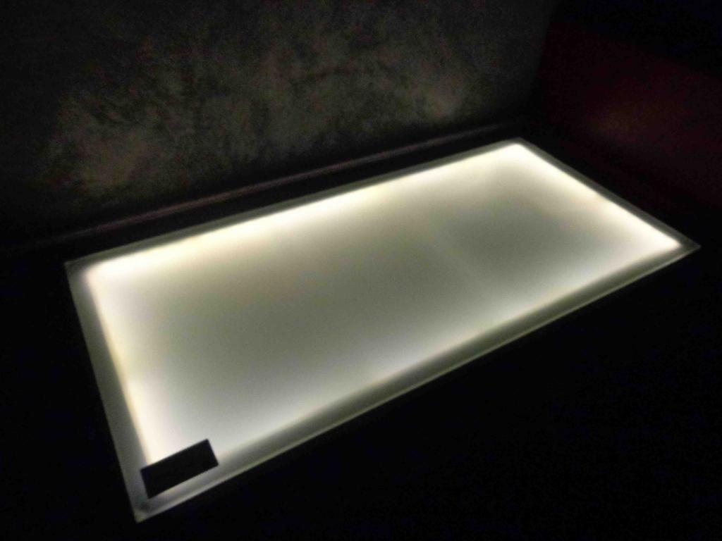

...poi ho incollato la striscia led nell'incavo della cornice e testato...

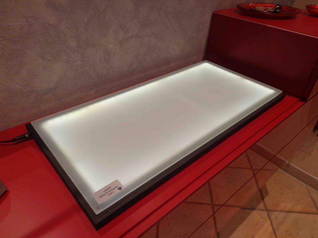

...ho unito,nella parte inferiore, con dei chiodini la pellicola specchio ed applicato dei feltrini in gomma per sedie...
Teca da esposizione "Fai Da Te" (low cost)-dsc08558.jpg   Teca da esposizione "Fai Da Te" (low cost)-dsc08559.jpg

...inserimento del vetro bianco trasparente sulla parte superiore...

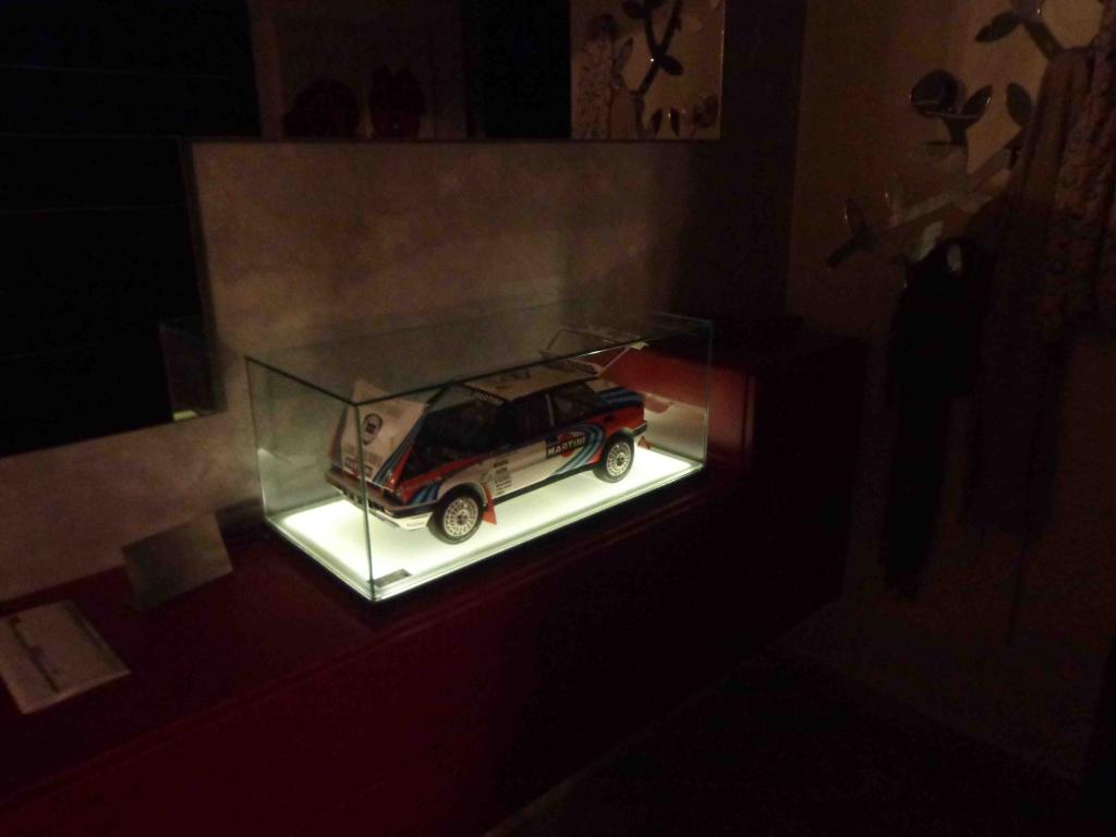

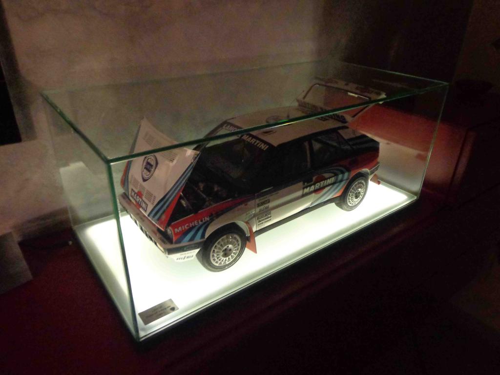

...inserimento del modello e della rispettiva teca.
devo dire che è molto bello da usare come luce soffusa magari quando si guarda un film.
Con questo ho concluso nell'intento di dare qualche spunto per realizzare delle basi espositive all'altezza dei vostri modelli perchè credo meritano di essere valorizzate al meglio.

Pure Designer Mirage sei un vulcano di idee. Se posso permettermi una critica il modello non dovrebbe prendere luce solo dal basso, io avrei passato una striscia anche al piano superiore in modo tale da scegliere il grado di intensità di illuminazione (a giorno o, come adesso soffusa).

grazie ragazzi... è solo un post per dare qualche spunto di realizzare vetrinette fai da te a basso costo personalizzabili al 100%, non ho fatto l'illuminazione sopra perchè la striscia a vista non mi piace.
Cmq sto studiando un sistema per inserire nelle teche, dove non vi è possibilità di collegare a prese elettriche, dei faretti flessibili da lettura nei quattro angoli così da illuminare i particolari.
