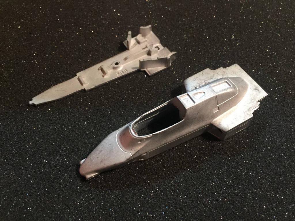

Finché ho tempo si . Dunque ho iniziato i lavori partendo dal fondo. Gli spessori in zona diffusore erano imbarazzanti....inoltre rispetto alla vettura reale le bandelle laterali nel kit sono suddivise in due parti, la più grande sul fondo, è una porzione nel cielo della scocca, nella realtà era un pezzo unico.
Ho quindi realizzato la parte incriminata in lamierino di ottone, saldando le bandelle e dei triangoli sulla zona centrale a formare la rientranza a U. Ho quindi tagliato la parte del fondo, e incollato il nuovo pezzo mantenendo inalterate le misure. Dopo di che ho fresato materiale dalla scocca in modo da far combaciare il tutto, assottigliando nel frattempo anche i laterali della scocca. Per finire ho stuccato qualche imperfezione e dato una mano di primer.
