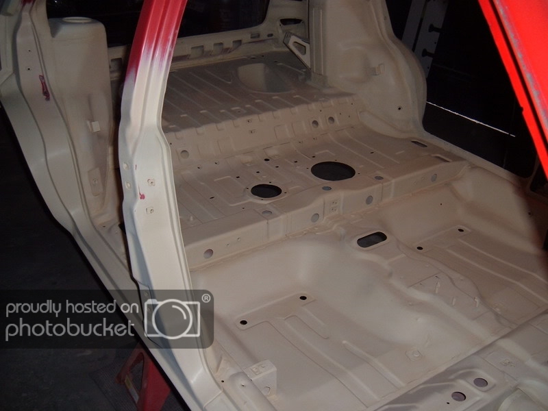

Dopo aver smontato tutto sono partito analizzando l’abitacolo. Hachette propone una sorta di pianale in 3 pezzi che ha un disegno che non c’entra nulla con quello della Delta, oltre ad avere uno scasso per accogliere la ruota di scorta che non era presente sull'auto vera.
Nelle altre foto il pianale dell’auto vera.

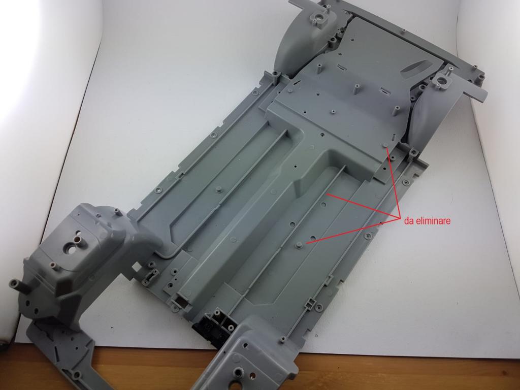

Inizialmente ho iniziato a modificare il pianale del kit aggiungendo le nervature e i sostegni dei sedili che altrimenti poggerebbero in terra.
Non ero soddisfatto perché mi sembrava una soluzione di ripiego, così ho deciso di realizzarlo ex-novo partendo dalla scocca che fornisce Hachette.
Per prima cosa ho eliminato tutte le nervature non necessarie e riempito i punti di iniezione degli stampi.
Poi ho preso il pianale Hachette e l’ho segato in 7 parti con l’idea di tenerne buone 3.
Da qui non si torna più indietro.

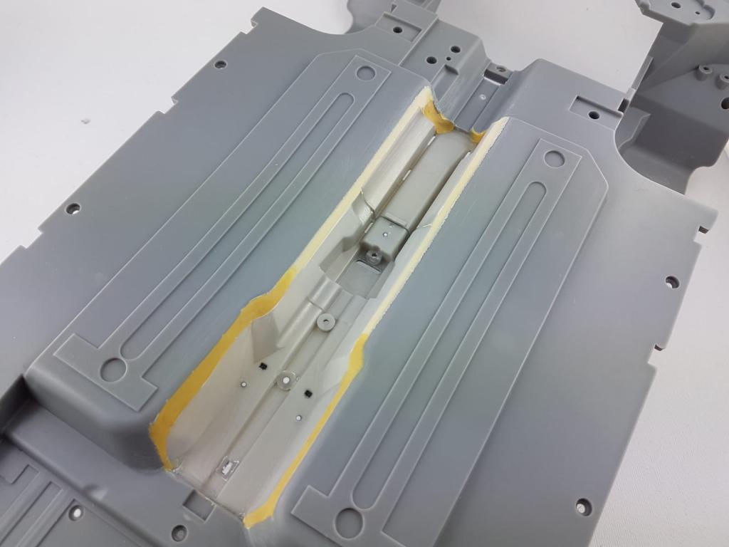

Ho quindi segato via il tunnel della trasmissione dalla scocca per trapiantare il tunnel del pianale andando a riempire gli spazi con stucco epoxy Tamiya.
La scocca ha necessità di essere riempita in svariati punti.
Per questo mi sono creato delle dighe provvisorie e vi ho colato dentro la resina Prochima.
Ho usato questo metodo per fare prima che a riempire con lo stucco.
Rifinirò tutto con stucco e carta una volta asciutto.
