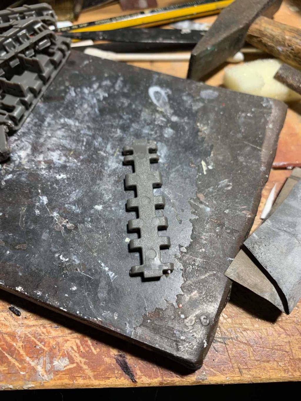

Cingoli.
Un lavoro che più tedioso non si può.
Il kit fornisce i cingoli in maglie separate ( grazie al cielo) e questo non rende necessario procurarsi quelli in metallo che tra l’altro sarebbero stati quelli pesantissimi da carro RC ( unici disponibili in 1/16) che costano un occhio.
Le maglie sono di due tipi alternati Allegato 348161
Uno dei problemi è che nei giunti e nel retro ci sono una miriade di bave e bolli degli estrattori Allegato 348162
Sono stati tutti spianati e ripuliti e poi uniti con due perni metallici ognuno Allegato 348163
Il treno di rotolamento del King Tiger è asimmetrico quindi il dente più interno è più basso per assecondare il raggio diverso dell’asse allora ho abbassato i denti interni Allegato 348164
In ultimo dato che comunque girando si usuravano, ho limato tutti i dentini della parte esterna, quì a confronto con le maglie di scorta. In foto si nota appena ma dal vivo parecchio di più Allegato 348165
Tutto quanto ripetuto per 170 cm di cingoli Allegato 348166
