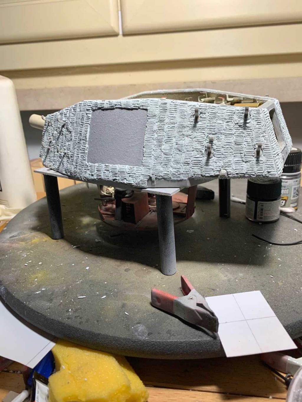

shen_lei 11-11-19 11:13 PM
5 allegato(i)
Nella costruzione di un carro tedesco ci sono 3 incubi che metti in conto fin dall’inizio: hanno un mucchio di ruote da fare, i cingoli sono il solito macello di lavoro e lo zimmerit. I primi due non hai scelta, il terzo potresti evitartelo però a me piace troppo. Quindi Santa pazienza e via. Ora lo vedete molto contrastato perché il bianco spara la luce ed evidenzia ogni piega ma poi sarà tutto più omogeneo Allegato 342760Allegato 342761Allegato 342762Allegato 342763Allegato 342764

shen_lei 12-11-19 12:28 AM
2 allegato(i)
Originariamente inviata da Rob72 (Messaggio 1452786)
Ma che roba è?? E una copertura che hai attaccato alla torretta?? A cosa serviva nella realtà??
Stay Tuned
Si chiama zimmerit, è una pasta cementizia fatta di un miscuglio chimico che veniva applicata a mano in fabbrica o direttamente sul campo usando una specie di paletta che serviva a fare tutti gli scalini, per questo è tutto irregolare. Il suo scopo era rendere tutto il carro amagnetico cioè impedire che potessero essere attaccate alla corazza delle mine magnetiche .
Questa è la foto di uno vero Allegato 342791Allegato 342792
marmitta 12-11-19 07:27 AM
Che bello Shen a vedere il tuo mi viene da piangere, sul mio panther fa letteralmente cagare sembra messo con frattazzo e cazzuola, che hai usato per lo zimmerit?
shen_lei 12-11-19 10:42 AM
Originariamente inviata da marmitta (Messaggio 1452794)
Grazie [emoji12][emoji12][emoji12], il milliput silver

vogliadimare 12-11-19 10:06 PM
Originariamente inviata da shen_lei (Messaggio 1452802)
praticamente hai steso un sottile strato di stucco e poi lo hai lavorato con un cutter o qualcosa di simile? prima della asciugatura?

shen_lei 13-11-19 12:16 AM
Originariamente inviata da vogliadimare (Messaggio 1452828)
ciao
Stendi il milliput con le dita, lo lisci appena un po’ poi con il retro della lama del bisturi che è piatta e sottile fai la trama. Fidati, è snervante però da molta più soddisfazione che spendere 50€ per quello già fatto
