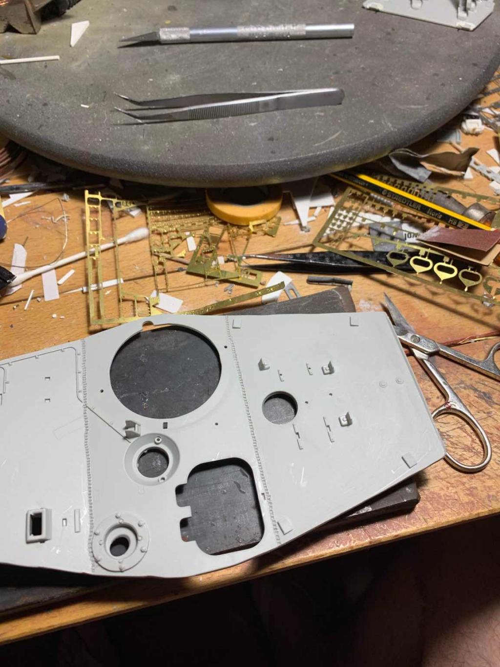

6 allegato(i)
Oggi giornata di saldature, il livello di attenzione richiesto per andare dritto in tratti così lunghi esaurisce la voglia di modellare dell’intera giornata 🤣Allegato 336366Allegato 336367Allegato 336368Allegato 336369Allegato 336370
Attorno al portello ho ricavato una bisellatura per inserire la guarnizione di tenuta Allegato 336371

11 allegato(i)
Inizio i lavori sul tetto, verranno fatti più per il gusto che per la gloria perché difficilmente a testa in giù si apprezzeranno chissà che dettagli.
Il tetto era formato da 3 lastroni saldati, come mostrato in precedenza ho fatto le saldature interne.
Ho poi fresato via i tubi dell’impianto elettrico stampati Allegato 336517
La cupola del comandante ha diversi problemi, il primo è l’attacco sbagliato del meccanismo pivot che fa ruotare il portelloAllegato 336518
In realtà è attaccato ad una scatoletta rettangolare Allegato 336519
Poi l’asta è fornita come un tubo pieno con in fondo una barra Allegato 336520Allegato 336521alla fine del quale c’è un comando a forma di piccolo volante; gli errori sono che il volante in realtà è un cerchio pieno e non a razze ed il tubo pieno in realtà è cavo con una scanalatura di forma particolare dentro cui scorre un secondo perno che alza appunto il portello, un po’ come gli otturatori dei fuciliAllegato 336522Allegato 336523Allegato 336524
L’anello della cupola poi è stato spessorato perché lasciava spazi vuoti Allegato 336525Allegato 336526Allegato 336527
