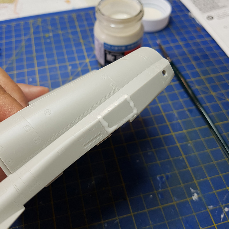

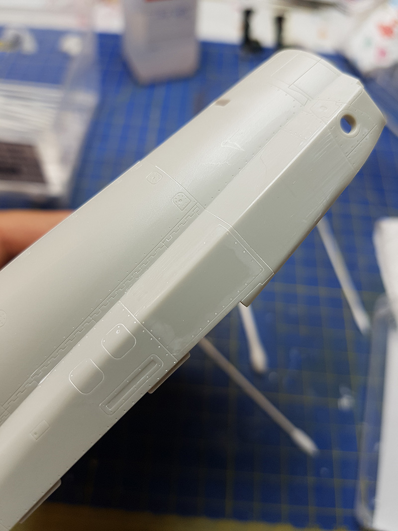

nel frattempo che lavoro ai seggiolini ed ai piloti, la stuccatura da effettuare sulla pannellatura è stata l'occasione per provare un altro prodotto, il Mr Dissolved Putty di Gunze. Per chi già non lo conoscesse è uno stucco molto liquido, ideale per chiudere linee di giunzione sottili; si passa con un pennellino e dopo circa mezzora si tira via l'eccesso con alcool e cotton fioc.
http://www.modellismo.net/forum/atta...1&d=1557689259
forse ne ho messo un pò troppo ...
ma il risultato è comunque una figata! Se passo l'unghia non sento più la pannellatura, vedremo comunque più avanti alla prova del primer.

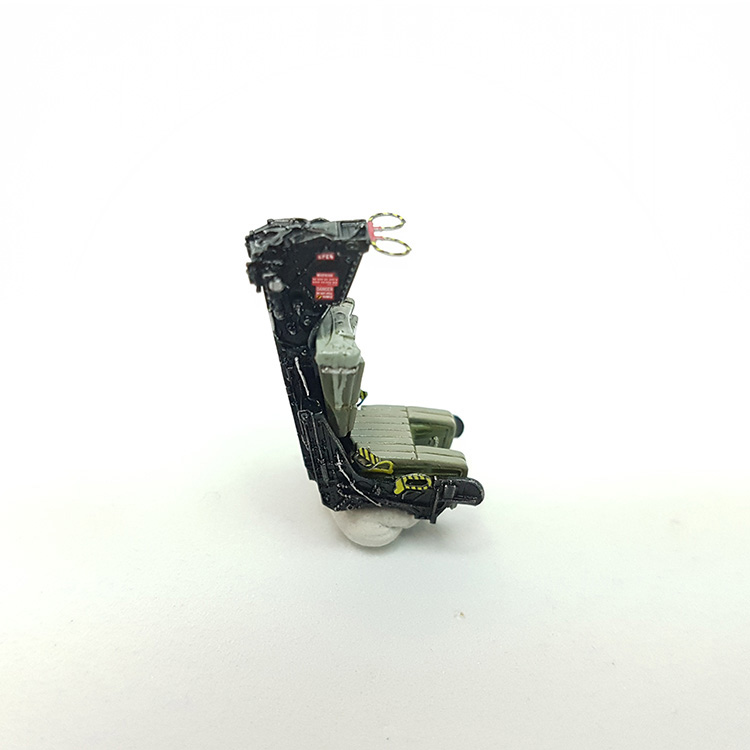

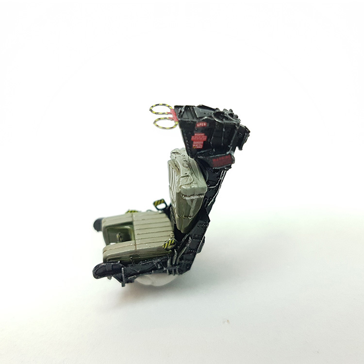

Ejection seats Martin-Baker Mk. GRU-7(A) pronti per l'equipaggio!
http://www.modellismo.net/forum/atta...1&d=1558178428
http://www.modellismo.net/forum/atta...1&d=1558178545
il matte 18-05-19 01:35 PM
Molto realistici, bravo.
shen_lei 18-05-19 05:46 PM
Belli, molto, sul tuo lavoro nulla da dire. Ma la seduta era proprio così tesa e rigida? Non ricordo più quando ci guardai io
zaphod 18-05-19 06:15 PM
Originariamente inviata da shen_lei (Messaggio 1439561)
si, è un detail set Eduard.
Tra l'altro devo abortire l'idea di realizzare le cinture perchè nella prova di fitting pilota e seggiolino montati insieme non entrano nemmeno morti. Prima seggiolino e poi a fatica figurino.
