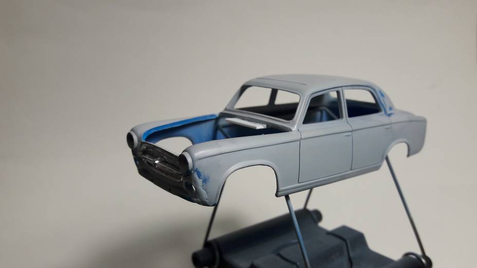

Buonasera, rieccomi alle prese con uno dei miei pasticci.
Mi scuso innanzitutto se inizio a postare ad uno stato già avanzato di costruzione. L'idea iniziale era di montare l'auto da scatola nel giro di un weekend, giusto per fare qualcosa di davvero semplice.
In corso d'opera ho cambiato idea e deciso di metterci un po' del mio. Ho quindi optato per la realizzazione di un semi rottame, abbandonato alle intemperie e pesantemente corroso dalla ruggine.
Il kit è il sempreverde Heller, vecchiotto e molto semplificato.
Ho deciso di usare questo kit, comprato usato ad un mercatino, come banco prova per esperimenti di weathering. Se avrete voglia di scrivere critiche e/o consigli saranno più che ben accetti.

Ho iniziato aprendo il cofano motore. L'idea è di lasciarlo semiaperto (Non ho nessuna intenzione di improvvisare un motore perché non ne sarei capace) come se fosse solo poggiato.
Ho deciso anche di aprire due buchi sul frontale per l'inserimento di due fari supplementari (spesso presenti sulle 403 reali) realizzati con due pezzetti di sprue trasparente.

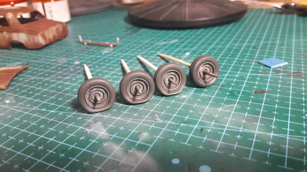

Continua il processo di weathering
[AUTO] Heller Peugeot 403 1/43 "rusty"-20190406_192716.jpeg[AUTO] Heller Peugeot 403 1/43 "rusty"-20190406_192726.jpeg[AUTO] Heller Peugeot 403 1/43 "rusty"-20190406_192642.jpeg
Sui vetri ho cercato di riprodurre l'effetto della polvere e sporcizia lasciata dalla pioggia.
Anche le ruote sono state trattate per simulare gli pneumatici sgonfi. Purtroppo non sono fatti di vera gomma ma sono un pezzo unico di plastica insieme al cerchio. Per cui il metodo di scaldare la gomma e appiattirla non era attuabile. Ho quindi provveduto a segare la plastica e simulare la gomma a terra con del milliput.
