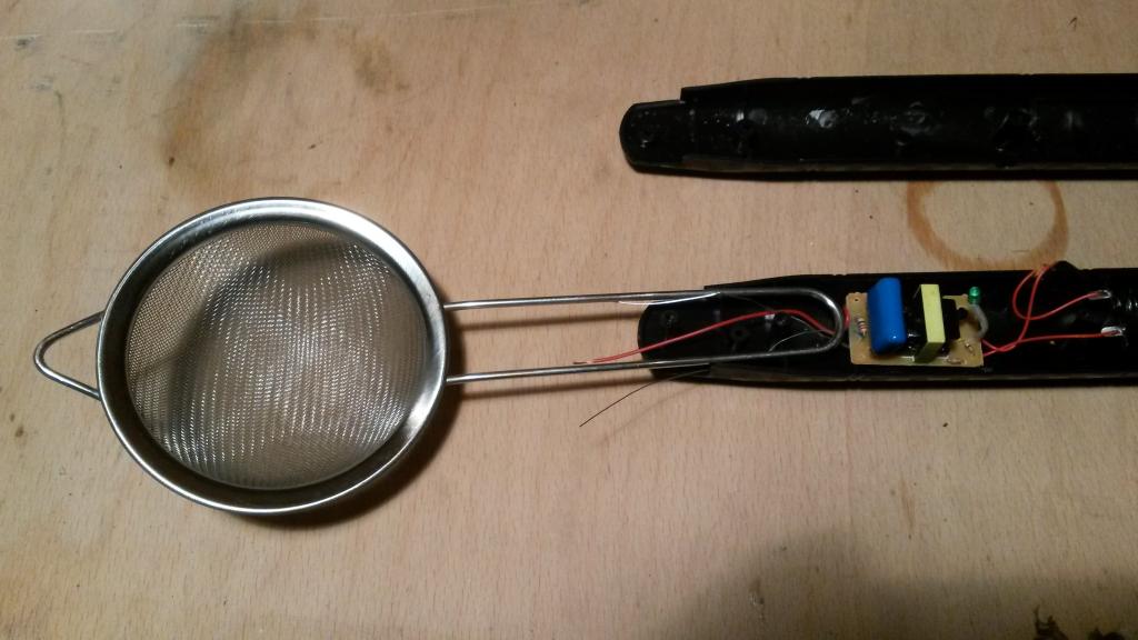

Mi sono costruito un applicatore elettrostatico che permette di incollare l'erba "in piedi":
Spesa 4euro ..
ammazzazanzare cinese
Saldatore stagno
Filo elettrico
Colino in metallo
Domani le foto...

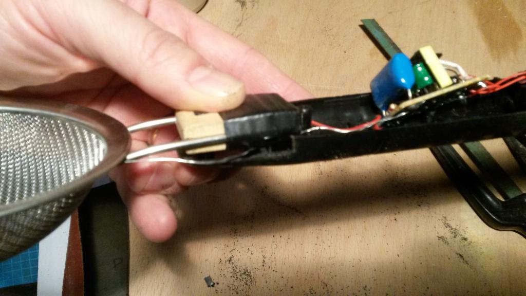

Credo che la sequenza prli chiaro, ma se ci sono dubbi, chiedete..
L'unica cosa da aggiungere è che alcuni consigliano colla spray perchè permetterebbe una stesura più fitta.. Io ho solo quella tipo Bostik. Ne conoscete altre?

SergioD, erba in piedi significa che i microfili stanno in piedi come l'erba vera e non distesi come avverrebbe setacciando l'erba sulla colla.. Metto le due foto a confronto, ma rende di più dal vivo..
Un filo va alla retina e l'altro, in un chiodino infilato sulla base di legno. Premendo il pulsantino il circuito entra in funzione e l'erba sparsa con il colino aiutandosi con un dito, cade "in piedi" e rimane incollata così.
