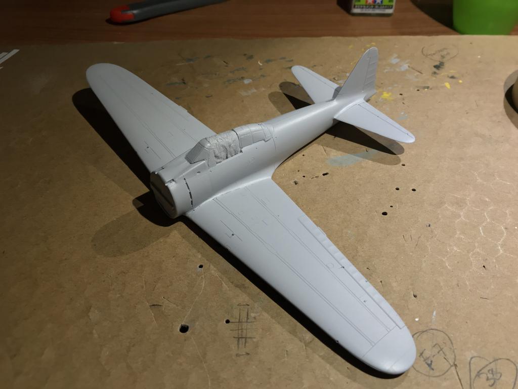

Tieni conto che quando darai il colore la linea si noterà comunque.
ienatom 23-12-18 11:57 PM

Avevo già dato una passata di carta, ma a questo sto punto penso che lo limero’ completamente dopo natale, per ora lo accantono qualche giorno data l’emergenza cibo [emoji23]

Se vai di Lima stai attento perché rischi di fare dei disastri

Probabilmente andro’ di 1000 o piú fine, comunque ho notato che questo kit ha qualche problema di dimensioni tra le due parti di fusoliera. La parte del muso e’ leggermente piú lunga dell’altra

se vuoi che non si veda la linea di giunzione non devi limare, devi stuccare e poi cartare. Io ti consiglio di stuccare con ciano (l'attack in barattolo con il pennellino è l'ideale secondo me) , lungo la giunzione; poi mascheri intorno alla giunzione per evitare di perdere dettagli quando passerai la carta, e poi passare carte bagnate da 600/800 in su.

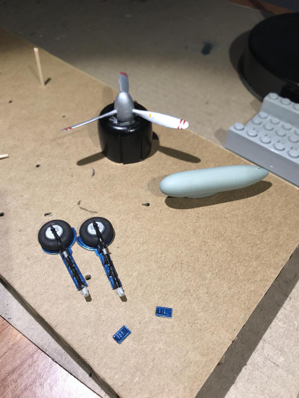

In ogni caso: dopo le devastanti cene/pranzi natalizi sono tornato al lavoro!
Ho dipinto e finito di assemblare carrello, droptank e muso. Ovviamente li incollero’ alla fine per evitare che si sporchino. Ho quindi dato una mano di primer grigio dopo essermi assicurato di aver passato per bene la carta abrasiva sulle giunture.
Il risultato pre-verniciatura non e’ male, dalla foto sembra comunque molto ma molto peggio di quello che e’ in realtà! Stasera ho dato un paio di mani di colore alla fusoliera e domani cercherò di terminare la verniciatura con un altro paio di mani extra, in modo da rendere il colore bello uniforme.
Allegato 315127Allegato 315128Allegato 315129

Prova a prendere un po’ di stucco e lo posi con uno stuzzicadenti in modo da coprire quel buco

Ci ho pensato, ma e’ talmente piccolo che farei solo un casino al momento. Devo dire che la foto lo ingrossa parecchio però ora che la riguardo [emoji23]
