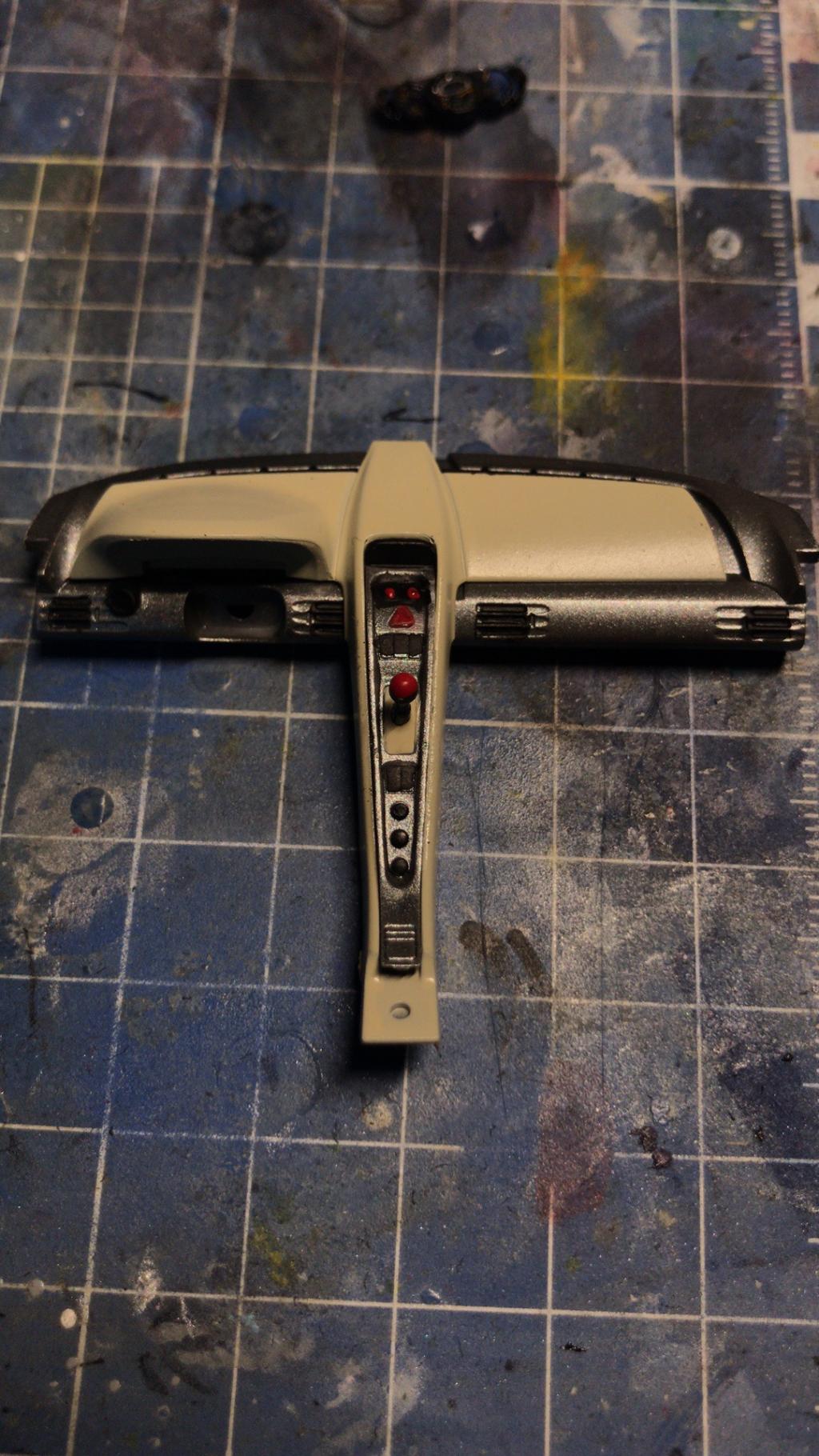

rieccomi con un po di lavoro fatto e, come al solito, fiducioso nei vostri commenti, critiche, suggerimenti...
in attesa che la carrozzeria sia asciutta al punto giusto per cominciare il clear coat, mi sono dedicato al resto dell assemblaggio.
un po di prove a secco, verniciatura monoscocca e assemblaggio cruscotto.
qui la prima difficolta': le decals del quadro comandi erano più grandi delle sedi di posizionamento. come faccio ad eliminare il perimetro trasparente su decals di pochi mm2? le ho posizionate al meglio e poi sono andato di softener abbondantemente nella speranza che si adattino alla meglio.

Per le decals ho avuto lo stesso problema, Revell non è un granchè, ma ho risolto come hai fatto tu col softener. Per la carrozza....eh.... aspettiamo qualcuno che ne sappia per davvero...
