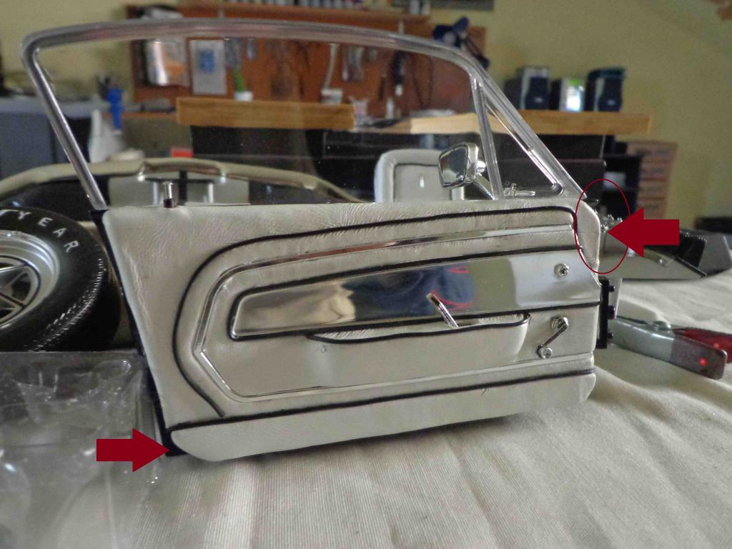

In questi giorni assemblando la carrozzeria ho notato che con le modifiche apportate alla serratura e per lo spessore della pelle le portiere non riescono a chiudersi, nei punti evidenziati nelle foto.

...per prima cosa ho modificato la serratura lasciandola nella posizione di stampo e lavorando dall'interno.
Ho tolto la pelle nella parte bassa ed ho lasciato la griglia come nell'originale e nella parte alta ho finito trasversalmente...

E si fra, a volte una modifica ne porta altre tre per rendere possibile la prima.
Si shen alla fine è più bella così. Pensavo non rendesse con una semplice verniciata di nero tra le linee visto le distanze, dimostrazione che le cose bisogna farle prima di decidere.

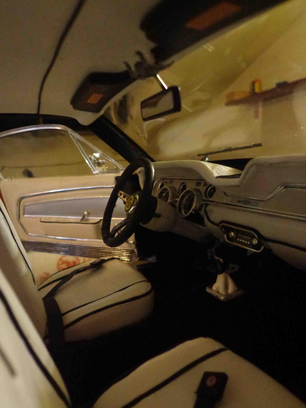

...foto interni del modello ultimato...

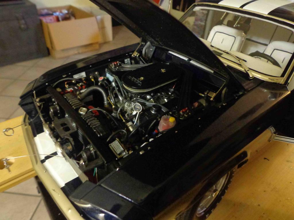

...foto pianale e vano motore del modello ultimato...

E' tutta magnifica, ma il vano motore è eccezzionale. Bello ordinato e sopratutto bello pieno come nella relatà.
