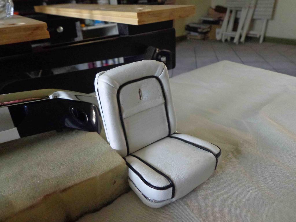

Ragazzi, sono commosso che apprezziate, qui le foto del sedile sinistro completo...
Ford Shelby Mustang GT500 "1/8 deA"-dsc04959.jpg   Ford Shelby Mustang GT500 "1/8 deA"-dsc04960.jpg   Ford Shelby Mustang GT500 "1/8 deA"-dsc04961.jpg

Sembra che ci sia una imbottitura..sbaglio? Tutto incollato,compreso il filo scuro?
Gran lavoraccio!
p.s.: che fine ha fatto il resto del capretto...?

Hai fatto un piping un po’ massiccio però che belli, mamma mia

lo so schen... è il filo di pelle più fino che sono riuscito a reperire.
nelle grandi pocher ( tipo Rolls Roys o mercedes) sembrano più proporzionati.
Però dal vivo sembrano carini anche su queste...

No no ma sono ben più di carini. Era solo una mera osservazione sulla dimensione del tuo tubo
Detta così non è proprio il massimo

Bellissimo lavoro di dettaglio, come sempre la tua fantasia è da riferimento, mi associo anche io ai commenti sul bordo nero dei sedili che è troppo spesso, rende "tozzo" il lavoro che hai fatto con la pelle che invece merita di essere messo in risalto, è un peccato perchè quei sedili lì sono un gioiellino...
Prendila come un'osservazione niente di più, a lavorare la pelle sei davvero bravo e te lo dico io che con la Gilera ho fatto solo un bordello

mi sa che avete ragione eliminerò o sostituirò con uno più fino il piping nero.

grazie rukie, sto cambiando solo il filo di pelle che simula il piping con un semplice filo in gomma più fino, non sarà di pelle ma l'èffetto risulterà molto più realistico.

ok ragazzi, ho rifatto il sedile come promesso con filo di gomma molto fino.
per incollare la pelle sulla plastica uso attak power easy, che non rilascia vapori ed incolla dopo circa 20 secondi, per le piegature taglio la plastica dello spessore di 2 pezzi di pelle e la inserisco all'interno, nelle parti che non si possono tagliare lascio lo strato vuoto dove inserisco il filo che simula il piping. va bè... come si suol dire una foto vale più di mille parole...

lavoro finito, ora mi sembra che sia accettabile...

Questi passaggi me li salvo per la prossima volta che uso la pelle. ..grazie !

..quai quasi ci provo con la Ford 1/35 del wip....
Caaaalmi. Stò a scherzà...
Sequenza da tenere a mente ,comunque!
