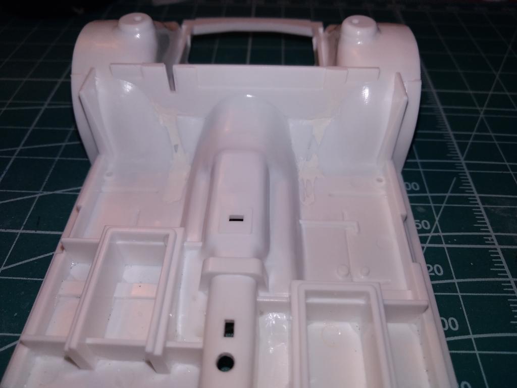

Oggi sono riuscito ad andare un pò avanti.
Ho riempito i buchi sul pianale, utilizzando le spuree del kit stesso, tagliandole a pezzetti e sagomandole.
Dopo di che una bella passata di stucco che appena sarà asciutto passiamo a carteggiare.

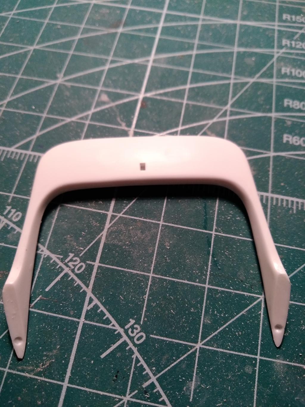

Nel frattempo ho anche sistemato l'alettone, togliendo bave e fori di riempimento dello stampo.
Altrettanto ho fatto con la fanaliera ( anche se non so se la monto ) e ho sistemato ed incollato gli estrattori d'aria sul cofano.
