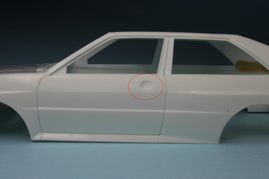

Ciao a tutti.
Ho iniziato il mio "w.i.p." partendo dalla carrozzeria, dove ci sarà parecchio da sudare per modificare i parafanghi e tanti altri piccoli particolari...
Sono partito dalla rimozione delle griglie poste sopra i parafanghi posteriori (...per facilitarmi la vita con la fase di verniciatura...) e di conseguenza, con stucco e "Plasticard", ho chiuso le aperture che si erano create.
Poi sono passato al paraurti posteriore, dove ho creato l'apertura nella zona bassa, ho rivisto le parti laterali correggendo la forma con lo stucco, ed aiutandomi con un seghetto fotoinciso, ho tracciato le nuove linee di giunzione...
Restando nella zona posteriore, ho diviso i fari dalla fascia centrale e con del "plasticard" ho chiuso la fessura nella parte bassa del portellone del bagagliaio...
Infine ho stuccato il profilo dello sportello del rifornimento ed ho eliminato le maniglie delle portiere che andranno ricostruite...

Che tipo di stucco usi?
io ho sempre lavorato con il tamiya grigio monocomponente ma vorrei provare qualcosa di diverso, vedo molti lavori in giro con stucco di quella colorazione
Fabry.77 non è in linea   Rispondi quotando
Vecchio 20-09-18, 08:06 AM   #27
L'avatar di elvio
Registrato dal: Jan 2012
residenza: Brescia
Messaggi: 1,653
elvio inizia ad ingranare.
Ciao Fabry,lo stucco che vedi di color giallo ocra è il "TAMIYA EPOXY PUTTY quick type", è uno stucco bicomponente adatto per ricostruire parti o chiudere fessure abbastanza grandi,...diverso da quello che indichi tu di color grigio (...adatto per chiudere piccole fessure..).
