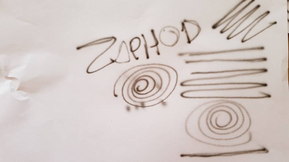

zaphod 17-06-18 09:12 AM
piccolo O.T.
Shen quando parli di regolatore della corsa del grilletto intendi quella vite cerchiata in rosso?
shen_lei 17-06-18 11:44 AM
Originariamente inviata da zaphod (Messaggio 1408149)
piccolo O.T.
Sì esatto, proprio quella
zaphod 17-06-18 01:02 PM
Originariamente inviata da shen_lei (Messaggio 1408161)
ok, quindi il fengda da 20 euro, che ho provato solo una volta e che poi ho chiuso in un cassetto ce l'ha, mentre gli altri aerografi "di marca" no. Ottimo!
shen_lei 17-06-18 01:32 PM
Originariamente inviata da zaphod (Messaggio 1408175)
Beh non è un accessorio che va di pari passo col prezzo del l’aerografo, chi è abbastanza abile probabilmente nemmeno lo usa.
A me viene comodo per il pre shading e per quelle vernici in cui sono obbligato a dare mani leggere così argino la mia tendenza a spruzzare di più quando vedo che non si copre nulla[emoji28]
zaphod 19-06-18 03:41 PM
2 allegato(i)
Ho provato ad usare l'aerografo con il regolatore di vernice e devo dire che sì, per un neofita come me, è davvero un grosso aiuto nel colorare con uno spessore costante. Allegato 300163Allegato 300164
