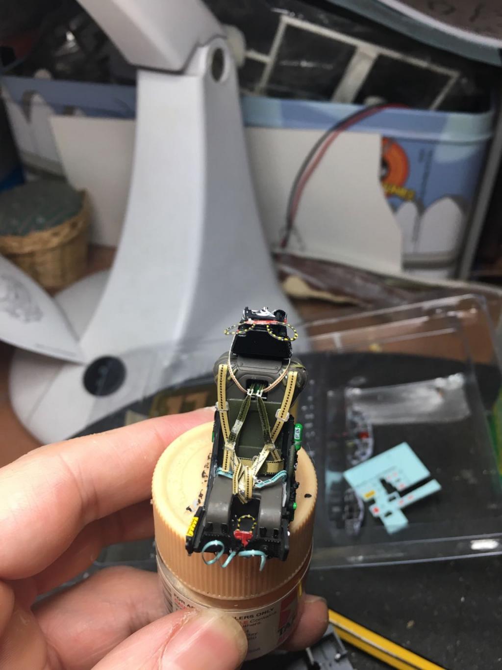

Sei stato gentilissimo, purtroppo facendo con più attenzione il piano dei lavori ho notato che la scatola è veramente piena di dettagli fatti apposta per fare le versioni più tarde. Peccato perché alla persona che lo vendeva, feci domande abbastanza precise. Pazienza. Per farlo in metallo sprecherei molti dettagli che ho già pagato e mi dispiacerebbe più che cambiare colore quindi mi sa che abbandonerò il piano del bare metal e cambierò livrea. Ci sarà occasione di farlo nell’altro modo.
Intanto il seggiolino è pronto e l’ho provato nell’abitacolo. Per il seggiolino, tutto da scatola Eduard, nessuna modificaAllegato 291487Allegato 291488Allegato 291489Allegato 291490Allegato 291491Allegato 291492
