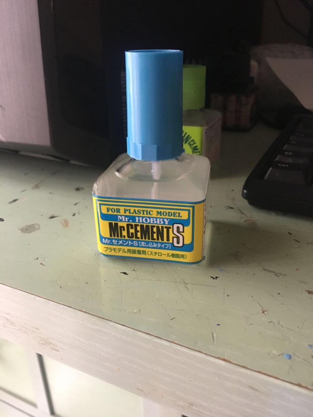

Per linee di giunzione di poco conto usa la “Mr.cementS” Gunze/Mr.hobby ,è una meraviglia [Moto] Yamaha TZR 500 '02 Tamiya 1/12-img_0926.jpg[Moto] Yamaha TZR 500 '02 Tamiya 1/12-img_0928.jpg

Ok, la prossima volta farò così. In ogni caso avevo carteggiato fino a renderlo una superficie liscia, ma il colore dello stucco che è scuro comunque rimaneva dopo il primer.
Originariamente inviata da Dakar96 Visualizza il messaggio
Per linee di giunzione di poco conto usa la “Mr.cementS” Gunze/Mr.hobby ,è una meraviglia Allegato 294749Allegato 294750
io uso la tamiya con tappo verde, che differenze ci sono?
Nella foto del serbatoio hai solamente usato quella colla e carteggiatio?
Questa colla è adatta per piccole fessure “stucco” ,ho solo carteggiato
