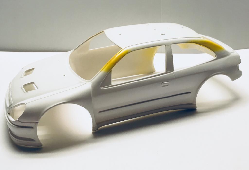

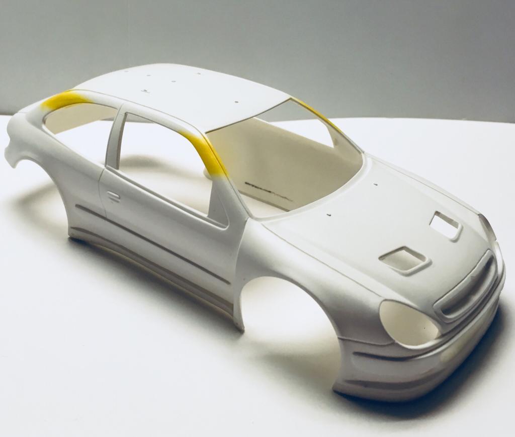

Rinuncio alle decals per provare a sfumare il rosso giallo bianco
Ho dato il bianco e per ora sfumato il giallo in attesa del rosso [AUTO] Citroen Xsara Wrc-img_0579.jpg

credo che nella parte dietro tu abbia calcolato male la mascheratura...il giallo dovrebbe andare molto più in basso....
sto kit è un obrobrio.Tutti quelli che hanno provato a montarlo in modo credibile hanno tribolato parecchio....

Userei anche vernice più diluita e pressione più alta giocando sull'apertura del grilletto per quel tipo di sfumatura e ,se possibile, a mano libera, altrimenti con mascheratura tenuta più in alto..

aspetta aspetta che da questo post ne viene fuori qualcosa di interessante :-D Bruno per favore potresti spiegarmi meglio la correlazione tra diluizione maggiore e pressione più alta per ottenere le sfumature? Spiega come lo spiegheresti ad un principiante :-) Grazie comunque

Ho notato che la sfumatura è fatta a "spruzzi" che sembrano dovuti a bassa pressione o "timore " ne premere il grilletto..Prima di buttarsi sul modello bisognerebbe fare prove su un pezzo di carta..
Io diluirei di più, proverei varie pressioni e giocherei, sempre sul foglio di carta,per trovare l'effetto voluto..
Tanto per dare un esempio, scusate l'off-topic, posto la foto in cui ho giocato parecchio con l'aerografo.Nel caso Xsara userei la tecnica che ho descritto e che qui ho usato con le ombre nere.
Considera che risale a qualche anno fa ed era il primo lavoro "sfumato", per cui si può fare di meglio con un pochino di pazienza..

sandro hai ragione ma credo lascerò cosi tra le tante schifezze di questo kit quello è il meno grz per la giusta osservazione

ciao bruno osservazione corretta purtroppo ho sfumato con il ts49 perché avevo solo quello e nulla ad aerografo che si avvicinasse al colore corretto...ho lavorato lasciando la sponda del nastro mascheratura alto...alla vecchia maniera diciamo...altrimenti con aerografo e pressioni corrette sarebbe stato tutt altra cosa come dici tu...

I colori in bombola si possono usare ad aerografo opportunamente diluiti.
Ho travasato in un contenitore e diluito con nitro.
