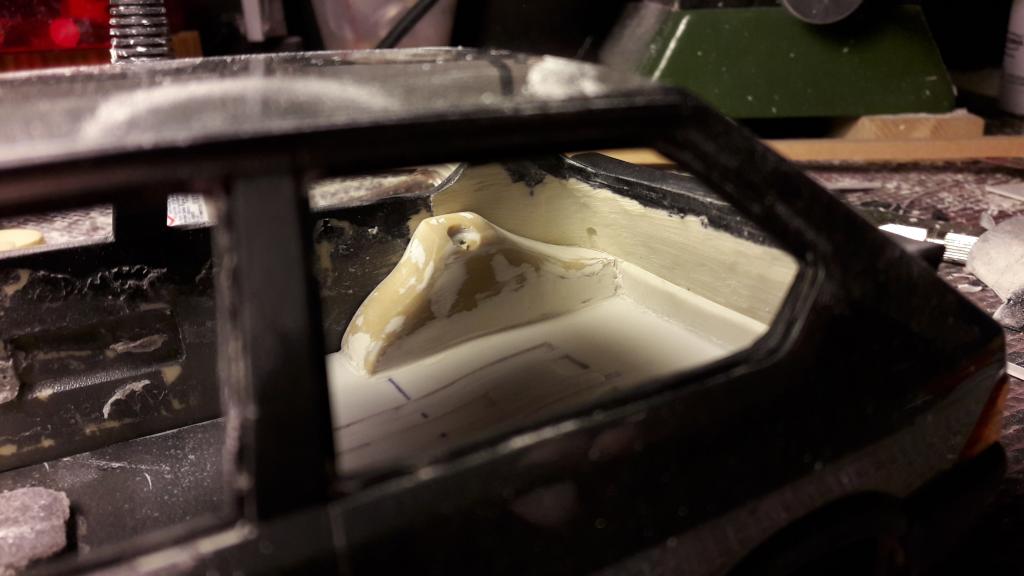

attenzione spostata poi al pianale posteriore totalmente da ricostruire.
la parte di telaio sotto la seduta del divano posteriore ha una barra in scatolato che ho riprodotto fresando un blocchetto di alluminio pieno.

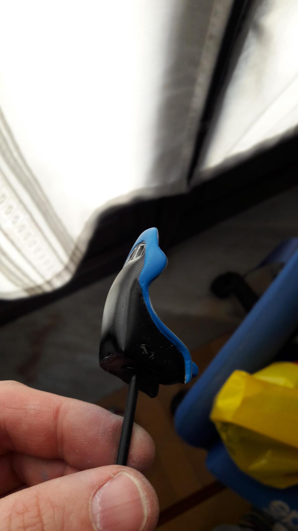

si passa poi al cruscotto, semiderivazione lancia anche quello con aggiunta di strumentazione supplementare ed un bel taglio nella parte bassa in corrispondenza del tunnel centrale.
tagliato le razze del volante originale, eliminato l' attacco della terza razza dal volante e fresato le 2 asole sul del lamierino per ricostruire il volante a calice della delta s4.
tornito in alluminio l'estintore.
ovviamente ad ogni modifica ho controllato che tutto tornasse come incastri

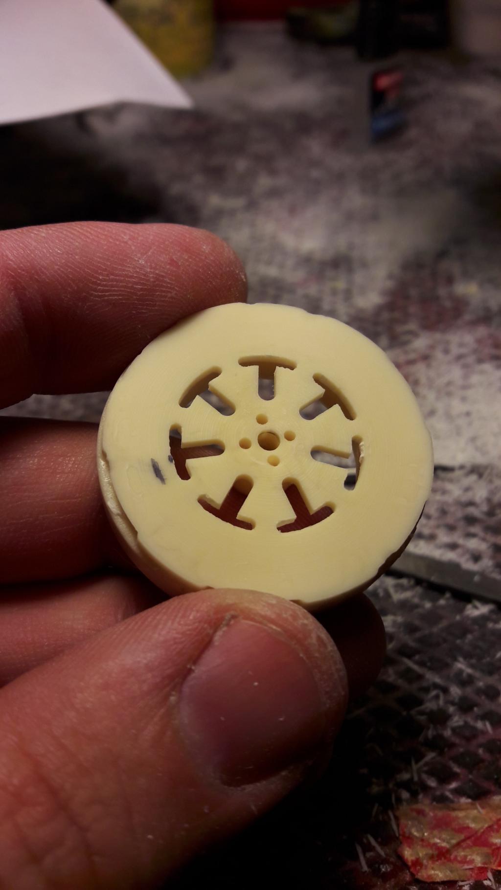

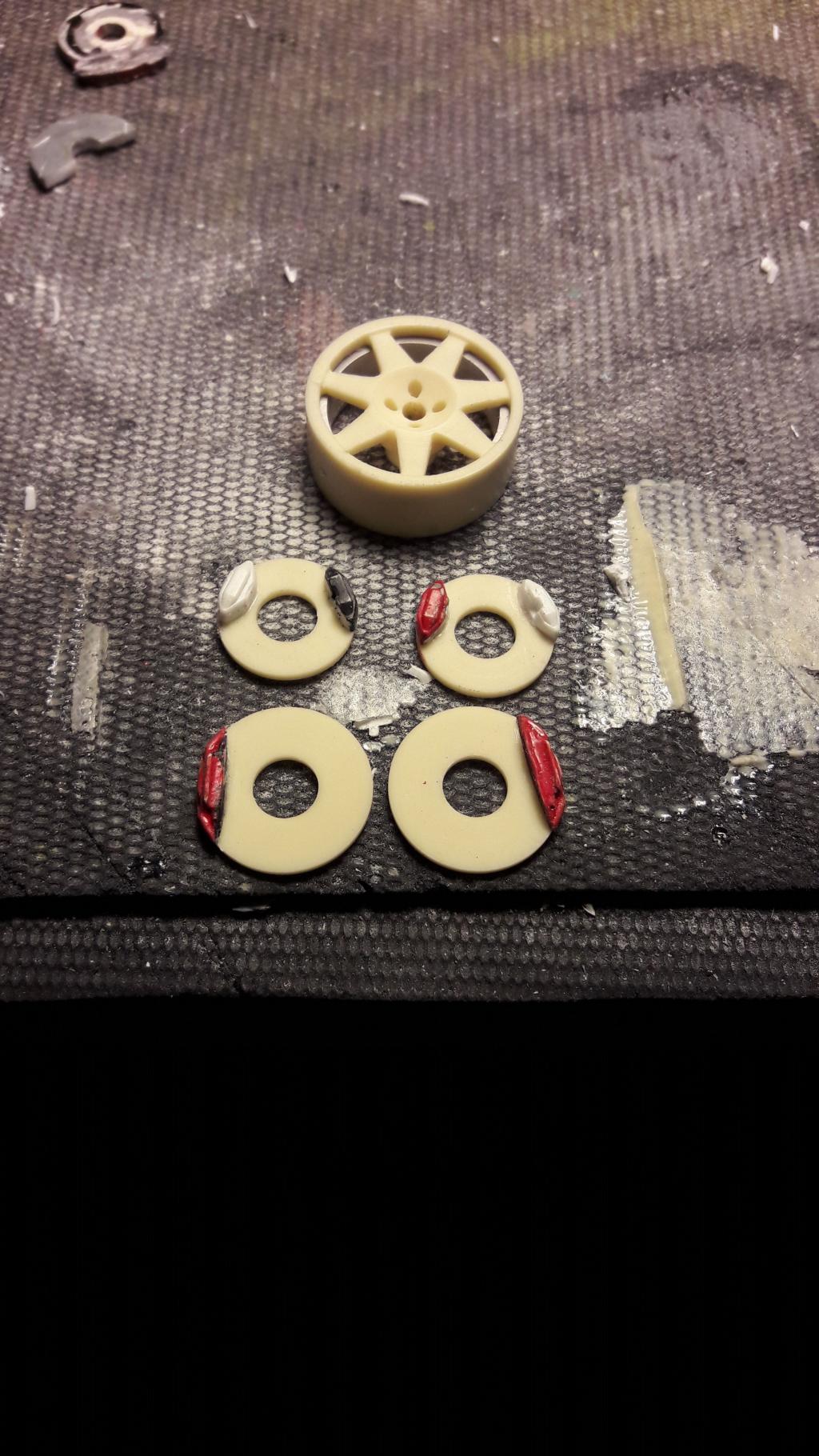

arrivato ai cerchi.
la ritmo monta dei tecnomagnesio bianche a 7 razze.
sono partito da un blocco pieno in resina. non č stato semplice, il primo tentativo non č andato a buon fine ma aggiustato il tiro credo di essermi avvicinato parecchio a quelli originali
fatto anche in modo abbastanza semplice dischi e pinze anteriori e posteriori non presenti nel modello

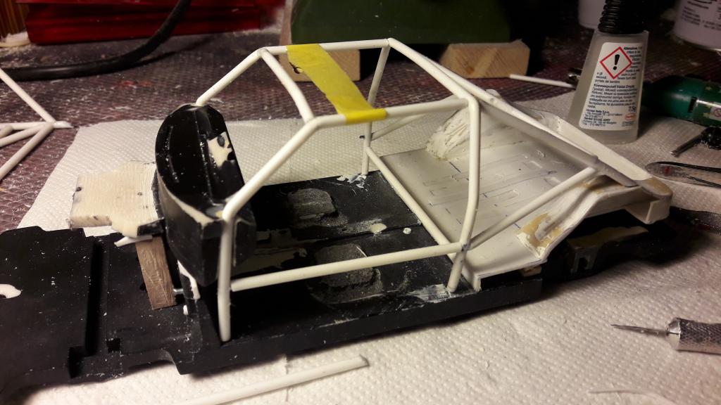

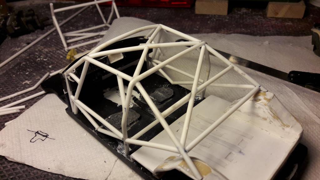

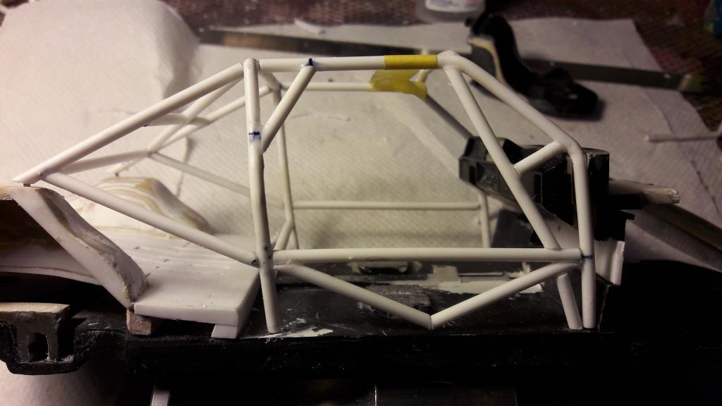

alla volta del rollbar in tondino di plasticard.
disegno piuttosto moderno nonostante l'auto d'epoca ma oggi la sicurezza lo impone
(Auto) Fiat Ritmo Abarth 130 tc gr. A-20161211_000808.jpg   (Auto) Fiat Ritmo Abarth 130 tc gr. A-20161211_000815.jpg   (Auto) Fiat Ritmo Abarth 130 tc gr. A-20161218_145641.jpg
(Auto) Fiat Ritmo Abarth 130 tc gr. A-20161218_154301.jpg   (Auto) Fiat Ritmo Abarth 130 tc gr. A-20161218_154306.jpg   (Auto) Fiat Ritmo Abarth 130 tc gr. A-20161218_154314.jpg
(Auto) Fiat Ritmo Abarth 130 tc gr. A-20161218_154319.jpg   (Auto) Fiat Ritmo Abarth 130 tc gr. A-20161218_154326.jpg
Ultima modifica di Giors; 16-01-18 a 03:27 PM

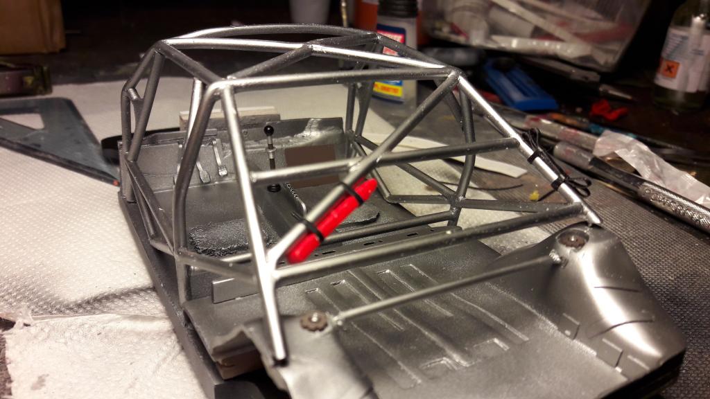

nella parte posteriore ho poi creato la barra stabilizzatrice tra i duomi verniciando tutto il pianale e aggiungendo un paio di ghiere e dadi fresati
al rollbar invece ho fascettato il porta triangolo e le cinghie motore di ricambio
