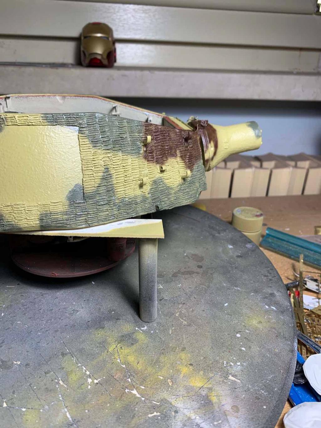

La rugosità da fusione che cerchi è quella che vedi nel quadrato senza zimmerit del mio carro o proprio l’effetto ruvido tipo sabbiolina finissima?Fiat 600 D-img_7096.jpg
Vecchio 02-01-20, 06:58 PM   #117
Rugosità di una fusione in ghisa..Però si parla di 1/8..Credo siano più come una buccia d'arancia ma irregolare..in 1/3 per la vespa la vernice che ho rendeva l'idea della vernice raggrinzente se coperta con nero opaco

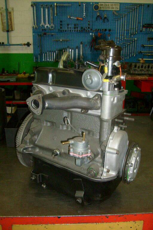

E' quello che dicevo sopra..Il problema non è il colore ma la grana..
Alla fine punto su questo cosiderando che dalcolore della foto devo togliere il giallastro del flash e considerare ghisa "nuova".. Il motore "nuovo" in foto forse è stato ridipinto, ma credo che il colore sia verosimile..
