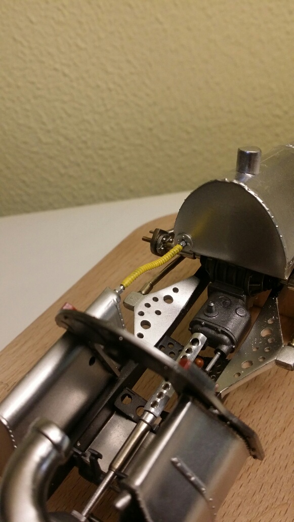

sono andato avanti con il serbatoio, finito di verniciare con polished alluminium poi posizionato sul telaio, poi ho completato il pannello quadri con rivetti top studio, ho realizzato due piccoli specchietti adesivi, raccordato i due serbatoi con dadini della detail master e tubetto gorugato della tuner model e verniciato di giallo acrilico.
ciao alla prossima._
