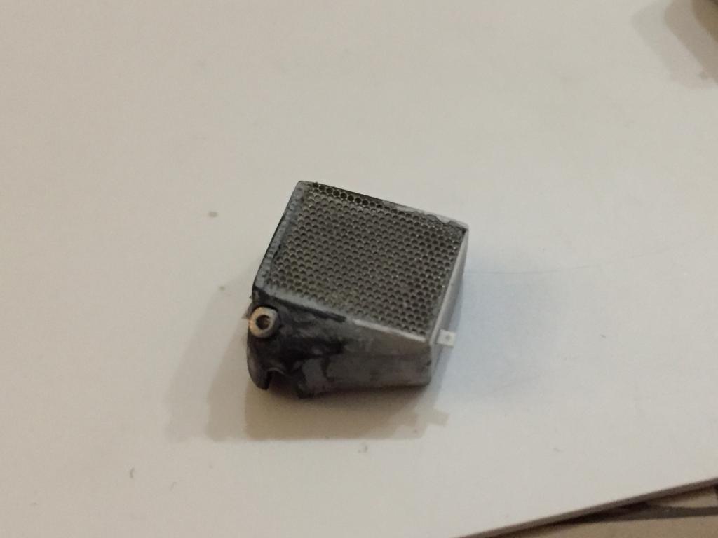

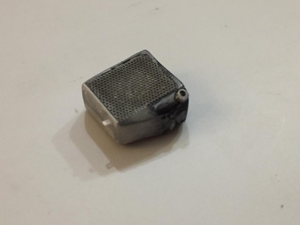

alfredo87 01-11-17 10:40 PM
9 allegato(i)

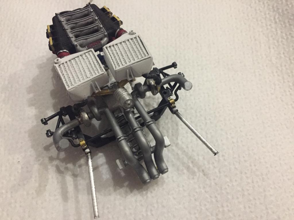

Eccoci qui con qualche aggiornamento. Parliamo di impianto scarico e turbine. La versione competizione aveva degli intercooler maggiorati grandi il doppio di quelli standard, dopo aver valutato diverse idee ho deciso di elaborare quelli del kit, volevo mantenere gli ingressi per i tubi di collegamento intonsi, quindi ho tagliato via la parte interna e col plasticard l'ho riprodotta più lunga, passando così da 7mm a 1,2 cm, dopo ho raccordato tutto con il mix che uso solitamente, ciano più resina in polvere, e ridato una forma accettabile e quando più simile a quelli veri, infine una griglia fotoincisa meri kit, rifatta la cornice e le lamelle verticali, e rifatti anche i supporti che consentivano il fissaggio, mano finale di primer per controllare l'esperimento.
Allegato 282951
Allegato 282952
Allegato 282953
Allegato 282955
Allegato 282956
Allegato 282957
Allegato 282958
Allegato 282959
Allegato 282960

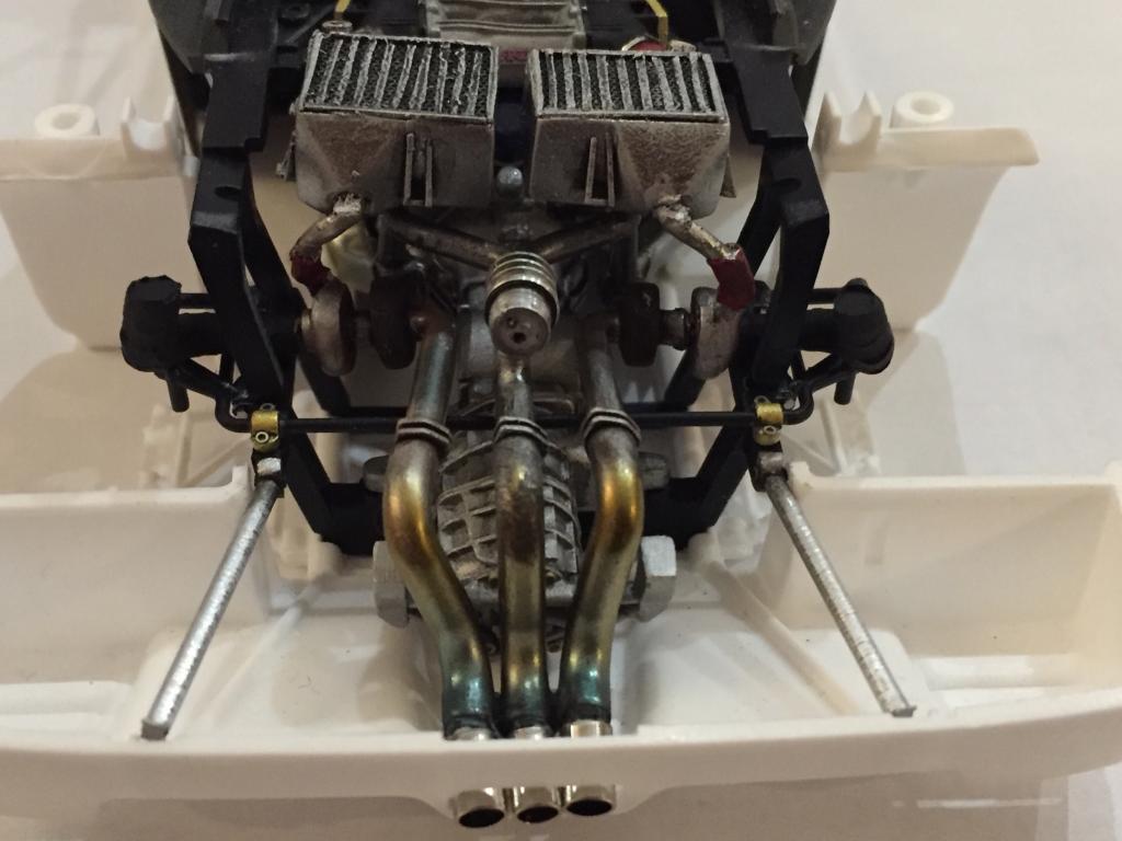

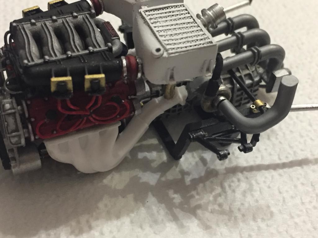

6 allegato(i)
Si passa alle turbine, quelle del kit facevano pena, quindi con un tondino di ottone ho fatto una spirale e sezionato due pezzi, ho saldato sul retro un disco freno di ricambio tameo kits, e sul davanti ho tornito due boccole, infine ho realizzato i tubi che vanno sui cassoncini....ma adesso viene il bello, prova a secco. Come immaginavo non combacia quasi nulla, quindi rifaccio i tubi sulle turbine poiché altrimenti gli intercooler sarebbero rimasti stra piegati verso l'esterno, realizzo i fori sui collettori di scarico per inserire la wastegate ma anche lì noto che rimane molto più in alto rispetto alla sua posizione , ci sarà da modificarne la postura, infine per agevolarmi l'allineamento di tutti i pezzi rendo gli scarichi indipendenti, e dopo ore di lavoro arrivò ad un punto accettabile, per il momento è tutto appoggiato, ma direi che non è malaccio.
Allegato 282961
Allegato 282962
Allegato 282963
Allegato 282964
Allegato 282965
Allegato 282966
massimoc5 02-11-17 08:59 AM
Direi che non è malaccio??????dì pure che il lavoro sta venendo bene altro chè..........
alfredo87 02-11-17 09:14 AM
Non saprei massimo....di solito sono soddisfatto dopo un lavoro di diverse ore, ma stavolta no! Sti intercooler continuano a non convincermi....ho già verniciato e montato il tutto, e la posizione mi sembra comunque sbagliata, non in linea tra loro, più alti e larghi! Il problema è che non c'è molto che possa fare....credo ci conviverò! Quando riprenderò un po' di interesse posterò qualche foto
massimoc5 02-11-17 12:31 PM
Originariamente inviata da alfredo87 (Messaggio 1378467)
A livello di misure e posizioni non posso giudicare perchè non ho reference ,però dato che sto cercando di fare un lavoro di dettaglio simile so che prenderci al 100 per 100 non è facile......il mio commento è riferito all ingegno e alla pulizia.......
alfredo87 02-11-17 01:00 PM
Il problema è che nella prima prova a secco li avevo allineati (si fa per dire), poi una volta verniciati non combaciava più nulla...d'altronde quando si modifica pesante ci si aspetta cose così!! Essendo sicuro che le altre componenti daranno grattacapi sono anche in dubbio se proseguire sto wip o no....l'errore più grave, cosa che faccio spesso, è che inserisco le parti modificate sul pezzo già verniciato e assemblato, in questo caso il motore, quando avrei invece dovuto eseguire le modifiche in primis e poi passare al resto! Per lo meno una cosa in più che ho imparato....tornando al modello, perora non ho neanche voglia di vederla, infatti l'ho chiusa nella sua scatola, conoscendomi difficilmente l'aprirò....peccato, perché in fin dei conti era un lavoro che fino ad un certo punto mi aveva preso bene![emoji17]

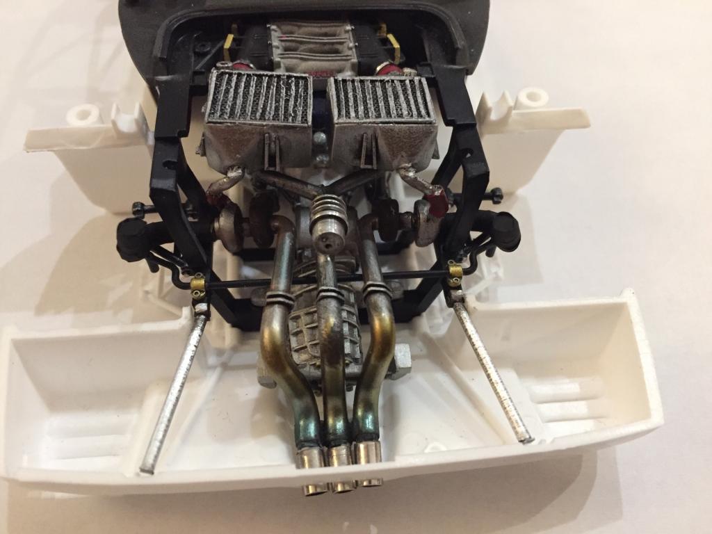

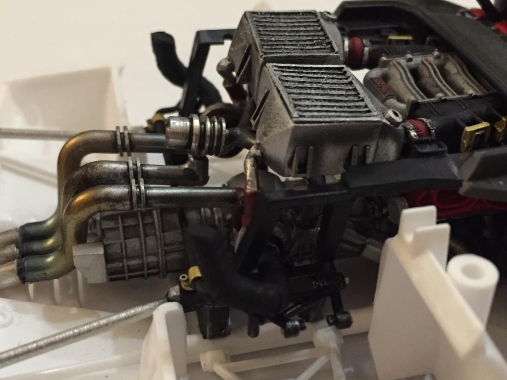

alfredo87 02-11-17 03:53 PM
4 allegato(i)
Ti ringrazio per l'incoraggiamento! Metto giusto qualche foto per capire come si presenta la cagata, ho cercato di addrizzare in qualche modo, il massimo che sono riuscito a fare è questo.
Allegato 282991
Allegato 282992
Allegato 282993
Allegato 282994
Ora, il punto è che se paragono il resto del lavoro, con sti maledetti intercooler sembra che ci abbia messo le mani un'altra persona....il resto degli scarichi mi può anche andare bene, alla fine montando la piastra paracalore grande non si vedrà niente, ma quelli non si possono mascherare, e in pratica rovinano l'intero lavoro.
