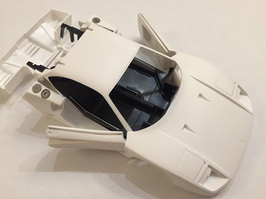

Apro un nuovo lavoro, stavolta cambiando genere. Premettendo di avere poca esperienza con le gt e di averne montate pochissime in vita mia, vorrei tentare di farne qualcuna dato che alcuni soggetti sono tra i miei preferiti. In questo caso trattasi della f40, quella che secondo me è una delle Ferrari più belle di sempre. La versione sarà la monteshell 92, il kit tamiya sembra piuttosto valido come base di partenza, fatta eccezione per qualche particolare del motore e abitacolo, l'intento è quello di fare un buon lavoro di dettaglio, l'idea è quella di presentarla completamente aperta, quindi ci sarà da lavorare pesantemente per aprire portiere e cofano anteriore. Confido nell'aiuto dei più esperti in gt, inizio a presentare il kit. A presto con qualche aggiornamento.

frah2o 07-10-17 01:32 PM
Amo visceralmente l'F40.
Prenotato posto in prima fila e pop corn per seguirti in questo tuo wip.

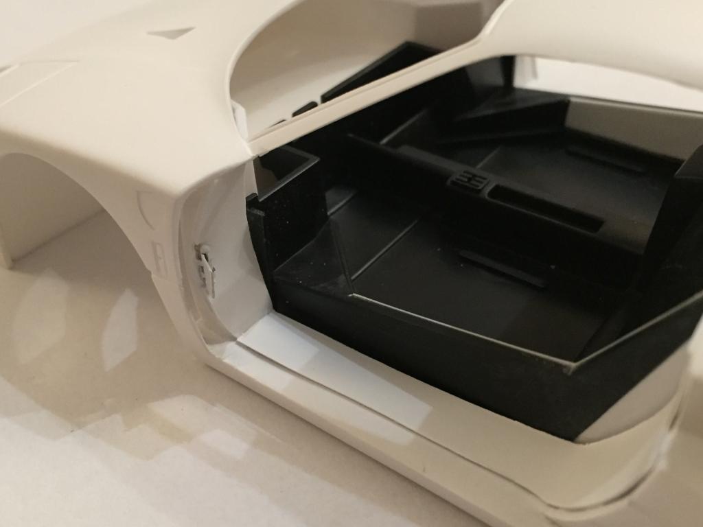

alfredo87 10-10-17 06:52 PM
9 allegato(i)
Alla fine mi va bene quindi!! Ecco qualche progresso, ho realizzato le "parti mancanti" dell'interno portiere con del plasticard, prese le misure con nastro carta le ho replicate su un foglio da 0,5 mm e incollate in sede, quindi via di stucco, tamiya grigio in abbondanza più ciano e resina ridotta in polvere per colmare le fessure più grosse, dopo alcune ore tra carta e ancora stucco diciamo che inizia a prendere forma. Ho aggiunto due pezzi di plasticard anche sull'abitacolo per chiudere la fessura tra le due parti, infine ho incollato due spessori anche sui fianchi dell'abitacolo poiché ho notato essere più sottili rispetto alla vettura reale. Tra i bordi dell'interno porta e le pareti dell'abitacolo ho lasciato una piccola fessura di circa mezzo mm, al fine di non avere problemi per quando sarà ora di assemblare, calcolando che li ci andrà la guarnizione portiera (da decidere ancora come farla) dovrei coprire bene il piccolo spazio. Adesso sto lavorando sulle portiere assottigliando il bordo delle stesse... metto giusto due foto, una già fatta l'altra no!

frah2o 10-10-17 07:12 PM
Alfredo passami il francesismo: sticazzi che lavoro di raccordatura e creazione di battitacchi e costolatura/nervatura.
massimoc5 10-10-17 09:21 PM
Bel lavoro Alfred.....cominci col botto:Ok::Ok:
alfredo87 10-10-17 09:21 PM
Hehe, ti ringrazio!!! Ma aspetto di vederlo sotto primer prima di cantar vittoria

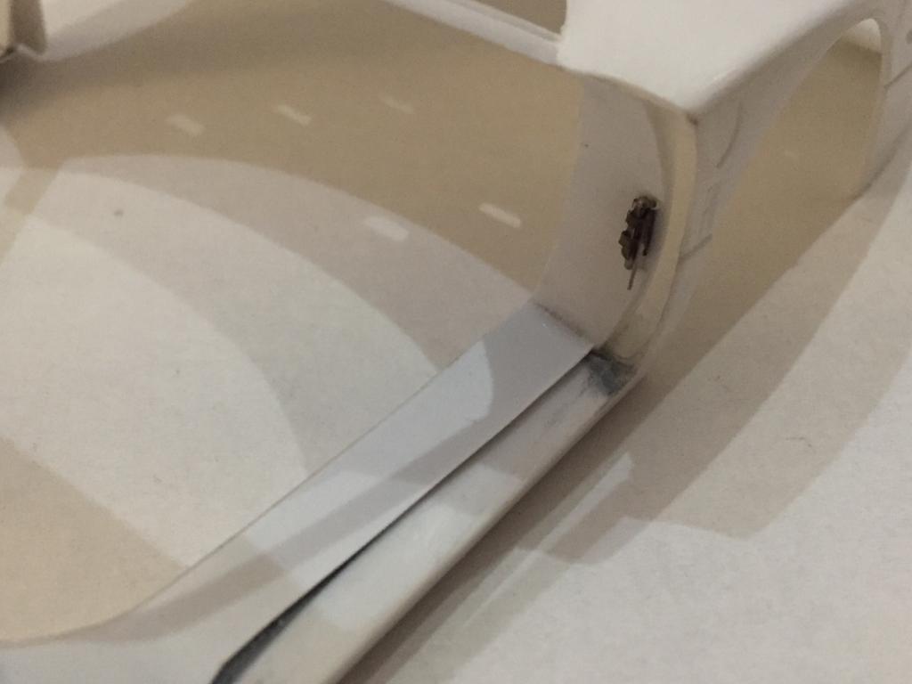

alfredo87 11-10-17 04:00 PM
6 allegato(i)
Grazie massi! Si procede con le portiere, per prima cosa dovevo capire come realizzare una sorta di cerniere per consentire il movimento delle stesse! Inoltre era necessario che le portiere si potessero lavorare a parte dalla scocca e montare solo una volta finite....quindi, come prima cosa ho lavorato 4 pezzi di fotoincisione di avanzo piegandole in modo da poterle collegare tramite un rivetto da 0,4 mm della scale hardware, dopo averle tagliate a misura ho incollato una delle due piastre sul bordo interno della scocca, lasciando l'altra parte libera che andrà invece sulla portiera. Ho quindi scavato il bordo della porta ricavando una sorta di "tasca" su cui inserire poi la piastra una volta finito il lavoro. Al momento è tutto da rifinire e sistemare ovviamente, ma il funzionamento c'è e si chiude bene...

deepblue 11-10-17 05:28 PM
Complimenti per il lavoro sulle portiere! Partendo dal taglio, passando per la creazione dei battitacchi e finendo con il meccanismo di apertura!
Una curiosità: ma le cerniere le hai create da zero o le hai recuperate da qualche parte?

alfredo87 11-10-17 08:21 PM
Ringrazio tutti per i complimenti, troppo buoni!! @deepblue, si le cerniere le ho create da zero, aiutandomi con una punta di trapano da 0,6 mm ho ricurvato un lato, poi ho effettuato dei tagli col dremel per poter collegare le piastre e inserire il rivetto. @voglio1 pollo, si può dire che è la prima volta che lavoro su un modello gt, e non avevo mai fatto portiere apribili!!! Come dire, buona la prima! @ baffo, gentilissimo, domenica 22 sono a varedo per la mostra annuaria, se ti va ci si becca li![emoji106]

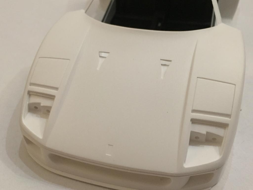

alfredo87 14-10-17 07:37 AM
12 allegato(i)
Gentile massi, ma non sono del tutto fedeli agli originali...credo infatti che andranno rivisti più in là! Intanto eccoci alla mano di primer, a dire il vero sono rimasto molto contento del risultato delle modifiche, pensavo dovevo ri stuccare qua e là, invece il lavoro ad occhio è andato meglio delle aspettative. Ho dimenticato di fotografare il sotto tetto, al quale ho spianato la scritta tamiya ecc ecc in rilievo, e aggiunto un rinforzo ad X appena sopra il roll bar, visto solo ieri in alcune foto....ora non ho idea se fosse parte del materiale composito della scocca o una parte "extra" del roll bar....ma comunque c'è e lo replicato. Non appena riaprirò la macchina farò qualche scatto anche dell'interno.

massimoc5 14-10-17 09:12 AM
EH si le modifiche ti sono venute proprio bene....e al primo tentativo....complimenti io solitamente deve sempre aggiustare un po....
alfredo87 14-10-17 09:40 AM
A volte la tecnica del "controluce" funziona!!!🤣

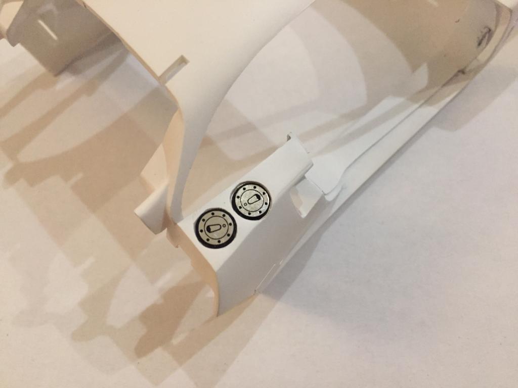

alfredo87 16-10-17 06:02 AM
3 allegato(i)
Si prosegue col lavoro. Come detto i tappi rifornimento erano sbagliati, mi sono procurato un set della renaissance e ho risolto il problema, ho fatto anche qualche foto del rinforzo sotto tetto.

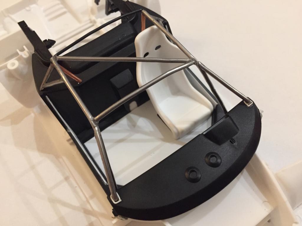

alfredo87 16-10-17 06:16 AM
6 allegato(i)
Si passa all'abitacolo. Il kit propone la versione stradale, che non c'entra nulla.....quindi via di fresa, ho tolto la parte centrale, eliminato le guide per il sedile passeggero e una parete sempre lato passeggero. Prese le misure ho coperto tutto col plasticard, scelto perché altrimenti non comodissimo da stuccare e lisciare....tutto il resto andrà ricostruito, ma prima mi sono dedicato al roll bar, ero partito con tubi in rame, ma ho deviato sul filo stagno per praticità di lavorazione (in fin dei conti non deve realmente proteggere il pilota[emoji28]) prese tutte le misure ho ricreato la gabbia. Dalle foto ho notato due tubi che scendevano attraverso il cuscrotto, e nei fori una sorta di bordino, per riproporlo ho utilizzato una piccola striscia di plastica. Al momento è ancora tutto appoggiato, ma pensò che vada bene. Mancano in pratica un paio di protezioni che vanno sui tubi sopra la testa del pilota, che probabilmente farò col milliput! Ecco intanto qualche scatto.

scapin 16-10-17 07:48 AM
Filo di stagno? Non è un po' troppo morbido da maneggiare? Quando dovrai verniciarlo?
Pennywise 16-10-17 08:34 AM
lavoro fantastico, seguo con interesse :beer:
anche io sono un pochino perplesso col filo di stagno, si piega e schiaccia veramente con pochissimo.. ma sembra tu sappia quello che fai :bohk7ar:
altra cosa che trovo complicata sono le portiere già chiuse, verniciare l'interno sarà un bel casino.. forse una spruzzata di colore all'interno della "scatola" ti conveniva darla prima :hmm:
frah2o 16-10-17 09:40 AM
Il roll bar (densità e durezza del metallo a parte) è talmente bello che è quasi un delitto verniciarlo.
Per fortuna che a inizo topic hai detto che eri nuovo al mondo delle gt....pensa se le conoscevi giá!
Grande Alfred....tutto magnifico
bruno 16-10-17 09:43 AM
Come hai incollato lo stagno?
alfredo87 16-10-17 01:27 PM
Grazie a tutti intanto!!! In realtà tutta la struttura è abbastanza solida, ho incollato tutto con la ciano, aggiungendone altra poi per dare l'idea di una saldatura. L'unica volta in cui avevo già realizzato un rollbar (si tratta di molto tempo fa) avevo utilizzato un normale fil di ferro.....ora che è la colla è asciutta proverò a toglierlo per vederne la robustezza! Una delle altre cose no in questo kit e anche il sedile, quelli sparco che montava la competizione sono diversi, ho visto un set della mfh, se non costano uno sproposito gli faccio un pensierino!!!
